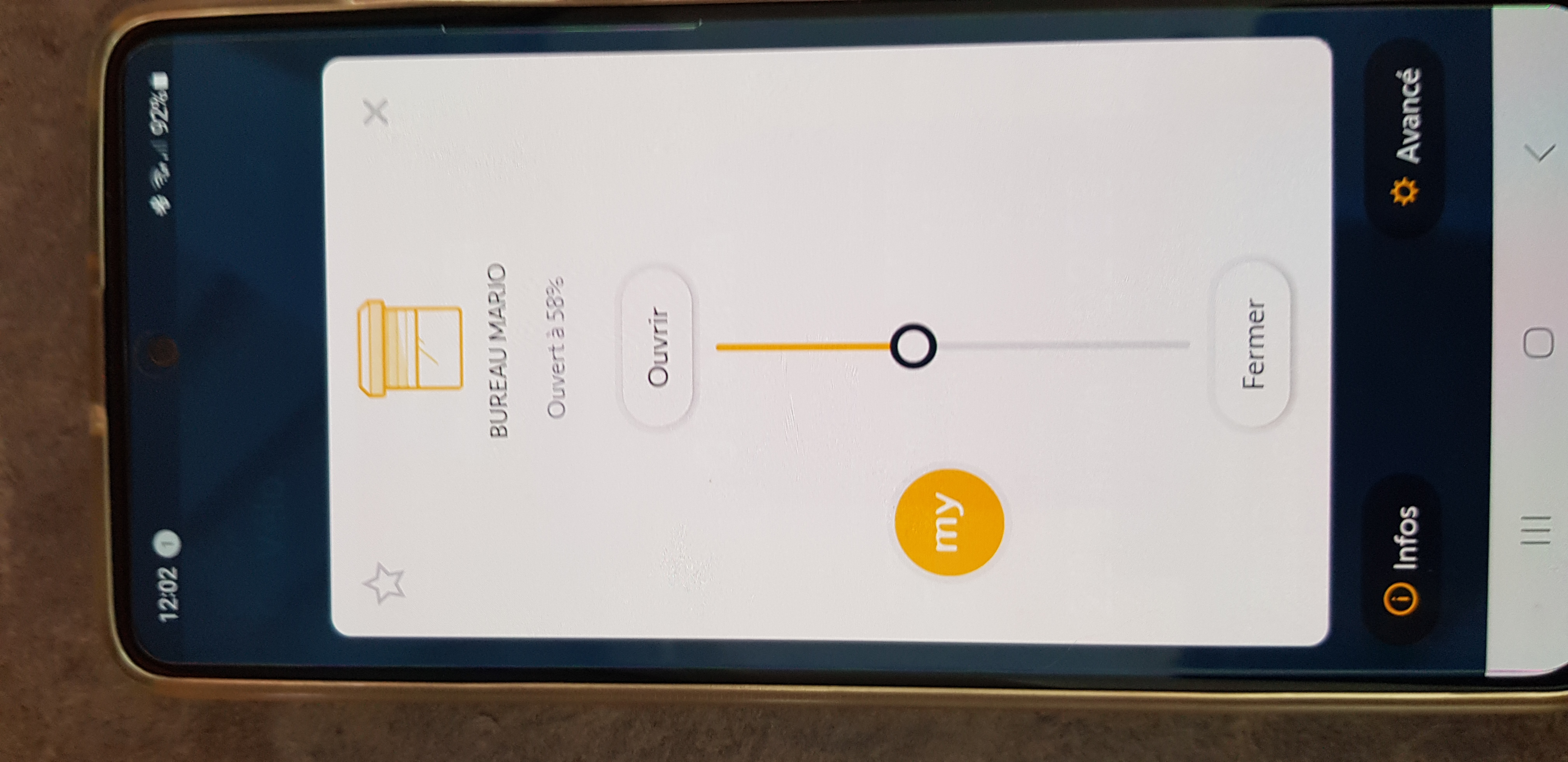

          &lt;div class=&quot;body-bd&quot;&gt;&lt;p&gt;Bonjour Jacky,&lt;br /&gt;De nouveau merci pour ta réponse.&lt;br /&gt;En effet je pense qu&amp;#39;il faut refaire une réinitialisation du moteur.&lt;br /&gt;C&amp;#39;est ce que j&amp;#39;avais cru comprendre dans différents posts.&lt;br /&gt;Je ne suis pas assez doué en électricité pour faire ça moi-même, je vais donc faire appel à un électricien.&lt;br /&gt;Bonne journée à toi.&lt;br /&gt;Mario.&lt;/p&gt;&lt;/div&gt;

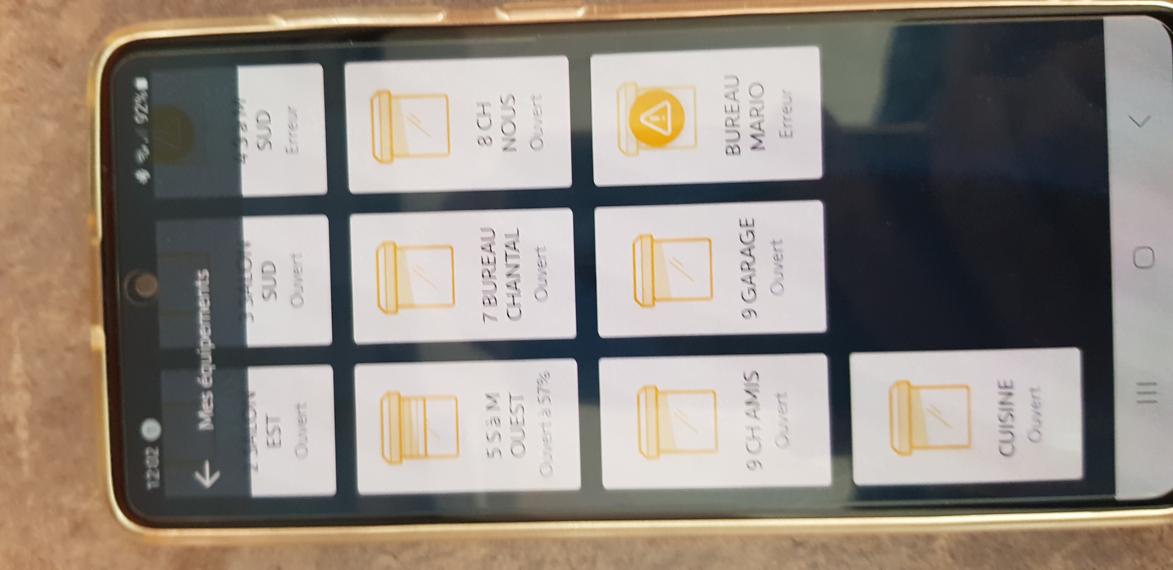

          &lt;div class=&quot;body-bd&quot;&gt;&lt;p&gt;Bonjour,&lt;br /&gt;Je possède un kit de connectivité SOMFY que j&amp;#39;utilise pour ouvrir et fermer les volets roulants de ma maison .&lt;br /&gt;Le kit m&amp;#39;indique un message d&amp;#39;erreur sur l&amp;#39;un de volets roulants (voir photo 1).&lt;br /&gt;Le kit m&amp;#39;indique que le volet est ouvert à 58 % alors qu&amp;#39;en réalité il est ouvert à 100 % (voir photo 2)&lt;br /&gt;Avec la télécommande Smoove origine io le volet fonctionne normalement (ouverture, fermeture, position MY)&lt;br /&gt;Pourriez-vous, SVP, me dire ce que je dois faire pour solutionner ce dysfonctionnement ?&lt;br /&gt;D&amp;#39;avance merci pour votre aide.&lt;br /&gt;Mario.&lt;/p&gt;&lt;/div&gt;
          &lt;div class=&quot;body-bd&quot;&gt;&lt;p&gt;Je vous ai donné la solution qui est sur le forum.&lt;br /&gt;Sinon vous supprimez le volet et vous le réinstaller.&lt;br /&gt;Comme c&amp;#39;est du IO il faut réinitialiser le moteur.&lt;/p&gt;&lt;/div&gt;

          &lt;div class=&quot;body-bd&quot;&gt;&lt;p&gt;Bonjour Jacky,&lt;br /&gt;Je te remercie pour ta réponse, mais elle ne correspond pas à mon problème.&lt;br /&gt;Le volet monte et descend normalement, il prend aussi la position MY si je le demande.&lt;br /&gt;Le problème réside sur le fait que sur l&amp;#39;écran de mon smartphone, le volet apparait comme ouvert à 58 % alors qu&amp;#39;il est ouvert en réalité à 100 % et cela génère le message d&amp;#39;erreur.&lt;br /&gt;Je ne sais pas comment faire pour que l&amp;#39;application du smartphone m&amp;#39;indique que le volet et bien ouvert à 100 % (et non pas à 58 %)et ne me génère plus le message d&amp;#39;erreur.&lt;br /&gt;As-tu une idée sur la question ?&lt;br /&gt;Au plaisir de te relire.&lt;br /&gt;Bien cordialement.&lt;br /&gt;Mario.&lt;/p&gt;&lt;/div&gt;

          &lt;div class=&quot;body-bd&quot;&gt;&lt;p&gt;Bonjour&lt;br /&gt;Il faut refaire les fins de courses avec le smartphone comme télécommande&lt;/p&gt;&lt;/div&gt;
