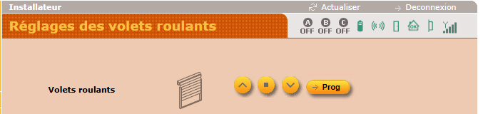

          &lt;div class=&quot;body-bd&quot;&gt;&lt;p&gt;Désolée, j&amp;#39;étais partie en vacances et n&amp;#39;ai pu faire la manip qu&amp;#39;aujourd&amp;#39;hui.&lt;br /&gt;Merci beaucoup, ca fonctionne parfaitement !&lt;br /&gt;Belle journée&lt;/p&gt;&lt;/div&gt;

          &lt;div class=&quot;body-bd&quot;&gt;&lt;p&gt;Bonjour Karine&lt;/p&gt;&lt;p&gt;Connectez-vous en mode installateur sur la centrale.&lt;br /&gt;Allez dans &amp;quot;Réglage des volets roulants&amp;quot;&lt;br /&gt;Prenez la télécommande du volet et appuyez sur le bouton prog de la télécommande jusqu&amp;#39;au mouvement du volet.&lt;br /&gt;Sur l&amp;#39;interface de l&amp;#39;alarme, cliquez sur &amp;quot;Prog&amp;quot;. Le volet est mémorisé.&lt;/p&gt;&lt;p&gt;Bonne journée.&lt;/p&gt;&lt;/div&gt;

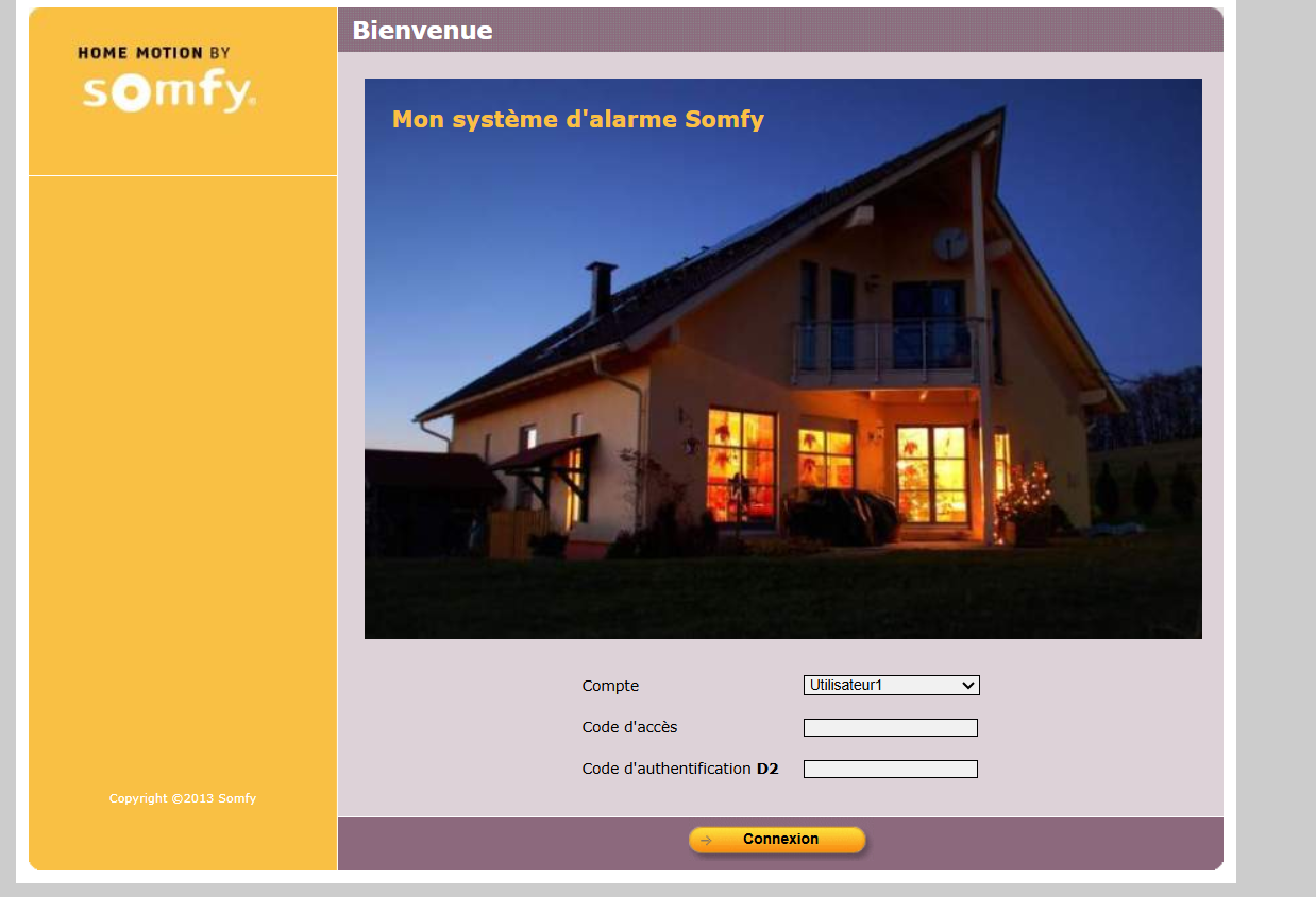

          &lt;div class=&quot;body-bd&quot;&gt;&lt;p&gt;Bonjour, &lt;br /&gt;J&amp;#39;ai accès à l&amp;#39;espace disponible avec l&amp;#39;adresse IP de ma centrale&lt;br /&gt;Je vous joint une capture d&amp;#39;écran&lt;/p&gt;&lt;/div&gt;

          &lt;div class=&quot;body-bd&quot;&gt;&lt;p&gt;Bonjour&lt;/p&gt;&lt;p&gt;Est-ce que vous avez accès à la console web de la centrale ?&lt;/p&gt;&lt;/div&gt;
