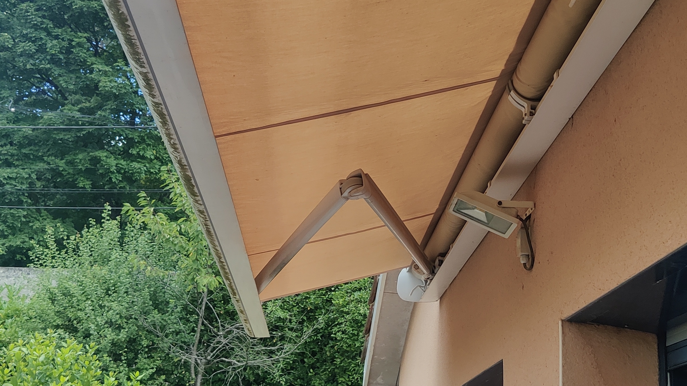

          &lt;div class=&quot;body-bd&quot;&gt;&lt;p&gt;Bonjour,&lt;/p&gt;&lt;p&gt;J&amp;#39;ai un store banne avec moteur Orea, piloté avec télécommande Telis 1 et application TaHoma.&lt;/p&gt;&lt;p&gt;Lorsque j&amp;#39;ouvre le store banne en grand, je peux ensuite le refermer sans problème. Par contre, lorsque je l&amp;#39;ouvre un peu (moins d&amp;#39;un mètre, grosso modo, cf photo ci-jointe), il refuse ensuite de se fermer et ne réagit ni à la télécommande, ni à l&amp;#39;application TaHoma.&lt;/p&gt;&lt;p&gt;Lorsqu&amp;#39;il est ainsi partiellement ouvert, je suis à chaque fois obligé de l&amp;#39;ouvrir un peu plus pour pouvoir ensuite le refermer. Et encore, si je ne le rouvre que d&amp;#39;une dizaine de centimètres supplémentaires, je suis ensuite souvent obligé d&amp;#39;appuyer 2 fois sur le bouton de fermeture pour que le mouvement s&amp;#39;enclenche.&lt;/p&gt;&lt;p&gt;Voyez-vous à quoi cela pourrait être dû ?&lt;/p&gt;&lt;p&gt;Merci et bonne journée !&lt;/p&gt;&lt;p&gt;Hervé&lt;/p&gt;&lt;/div&gt;
          &lt;div class=&quot;body-bd&quot;&gt;&lt;p&gt;Si rien ne rentre dans l&amp;#39;ordre c&amp;#39;est soit les roues codeuses des FdC soit la carte, dans tous les cas le moteur est HS.&lt;br /&gt;Dans cette éventualité je vous conseillerais de changer le moteur sans tarder car un jour il refusera de remonter le store, et là, danger de mort pour lui.&lt;/p&gt;&lt;p&gt;Bonne journée à vous.&lt;/p&gt;&lt;/div&gt;

          &lt;div class=&quot;body-bd&quot;&gt;&lt;p&gt;Bien reçu, merci :)&lt;br /&gt;Pour être sûr de bien comprendre, que voulez-vous dire par défaut de la carte ? Est-ce que cela signifie que le moteur Somfy doit être changé, si un nouveau réglage des fins de course ne change rien ?&lt;br /&gt;Encore merci et bonne journée !&lt;/p&gt;&lt;/div&gt;
          &lt;div class=&quot;body-bd&quot;&gt;&lt;p&gt;Tentez une RàZ avec réglage des FdC.&lt;br /&gt;Si pas mieux, défaut de la carte.&lt;a href=&quot;https://service.somfy.com/downloads/fr_v5/1111094orearts_noticefrance_200704131.pdf&quot; rel=&quot;nofollow&quot;&gt;https://service.somfy.com/downloads/fr_v5/1111094orearts_...&lt;/a&gt;&lt;/p&gt;&lt;p&gt;Bonne journée à vous&lt;/p&gt;&lt;/div&gt;
