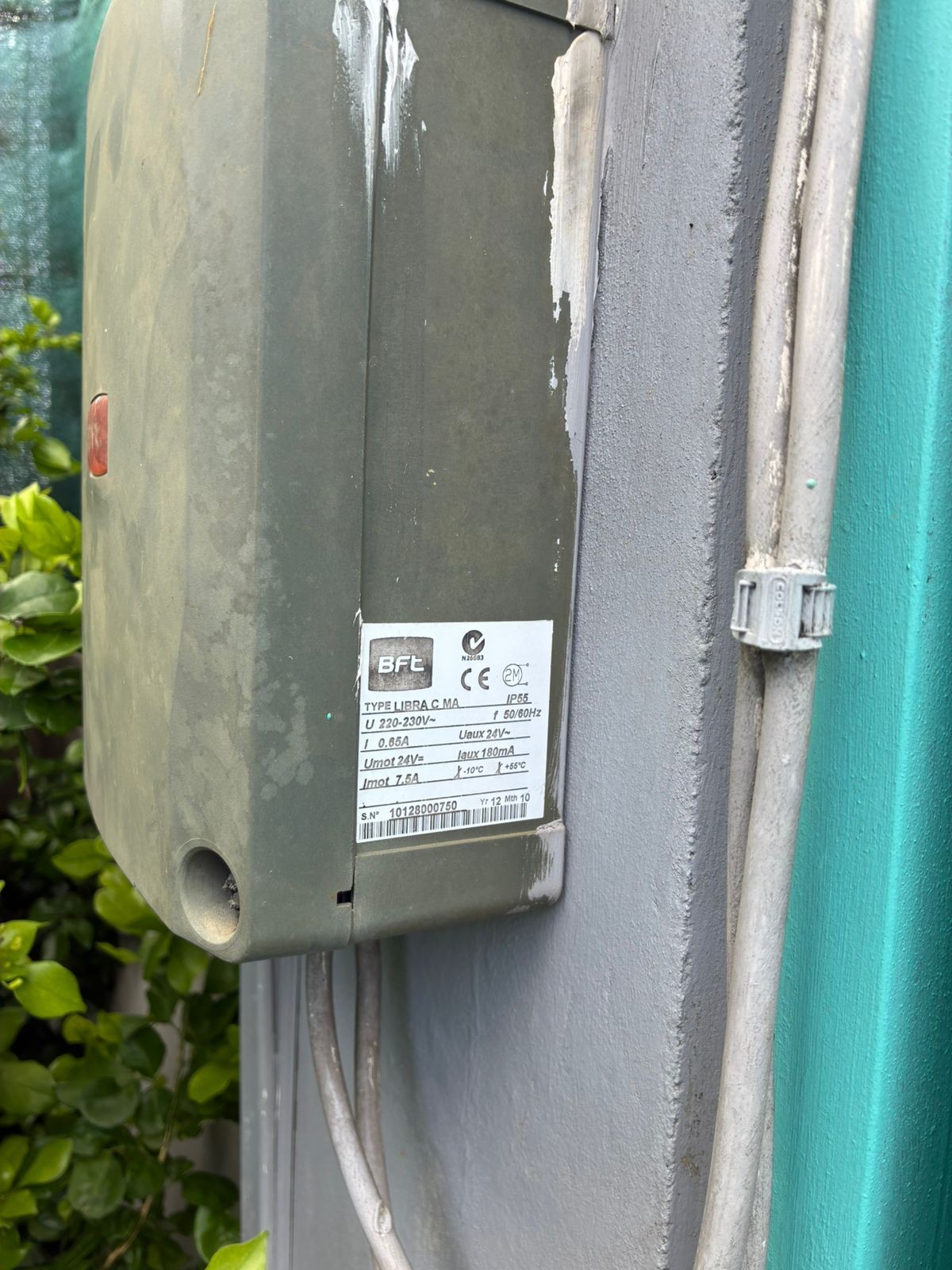

          &lt;div class=&quot;body-bd&quot;&gt;&lt;p&gt;Bonjour,&lt;br /&gt;J&amp;#39;ai actuellement une motorisation de portail solaire marque BFT modele Libra&lt;br /&gt;A priori c&amp;#39;est le controleur de charge qui est HS&lt;br /&gt;Est-il possible de monter un kit d&amp;#39;alimentation solaire Solar set de Somfy en gardant le moteur actuel ?&lt;/p&gt;&lt;p&gt;D&amp;#39;avance Merci de votre retour&lt;br /&gt;Fabien&lt;/p&gt;&lt;/div&gt;

          &lt;div class=&quot;body-bd&quot;&gt;&lt;p&gt;Bonjour Richy,&lt;br /&gt;les batteries sont neuves, quand je les ai remplacées, le portail a fonctionné correctement pendant 4 jours puis plus rien, j&amp;#39;en deduit qu&amp;#39;il y a un probleme au niveau de la recharge de celles ci&lt;br /&gt;Fabien&lt;/p&gt;&lt;/div&gt;

          &lt;div class=&quot;body-bd&quot;&gt;&lt;p&gt;Bonjour,&lt;/p&gt;&lt;p&gt;Et si c&amp;#39;était les batterie, ou le câblage, ou les connexions.&lt;/p&gt;&lt;p&gt;Au prix d&amp;#39;un kit, vaut mieux être sûr.&lt;br /&gt;Que âge les batteries ?&lt;/p&gt;&lt;p&gt;Avez-vous fait des mesures, tension panneau, tension entrée contrôleur de charge, tension de chaque batterie, tension en sortie contrôleur , en entrée de la carte de commande ...&lt;/p&gt;&lt;p&gt;Et ça doit pouvoir se réparer un contrôleur de charge.&lt;br /&gt;Ne se vend pas chez BFT ?&lt;/p&gt;&lt;/div&gt;

          &lt;div class=&quot;body-bd&quot;&gt;&lt;p&gt;Je ne vois aucune contre indication sauf peut être le connecteur à changer.&lt;/p&gt;&lt;p&gt;Bonne journée à vous&lt;/p&gt;&lt;/div&gt;
