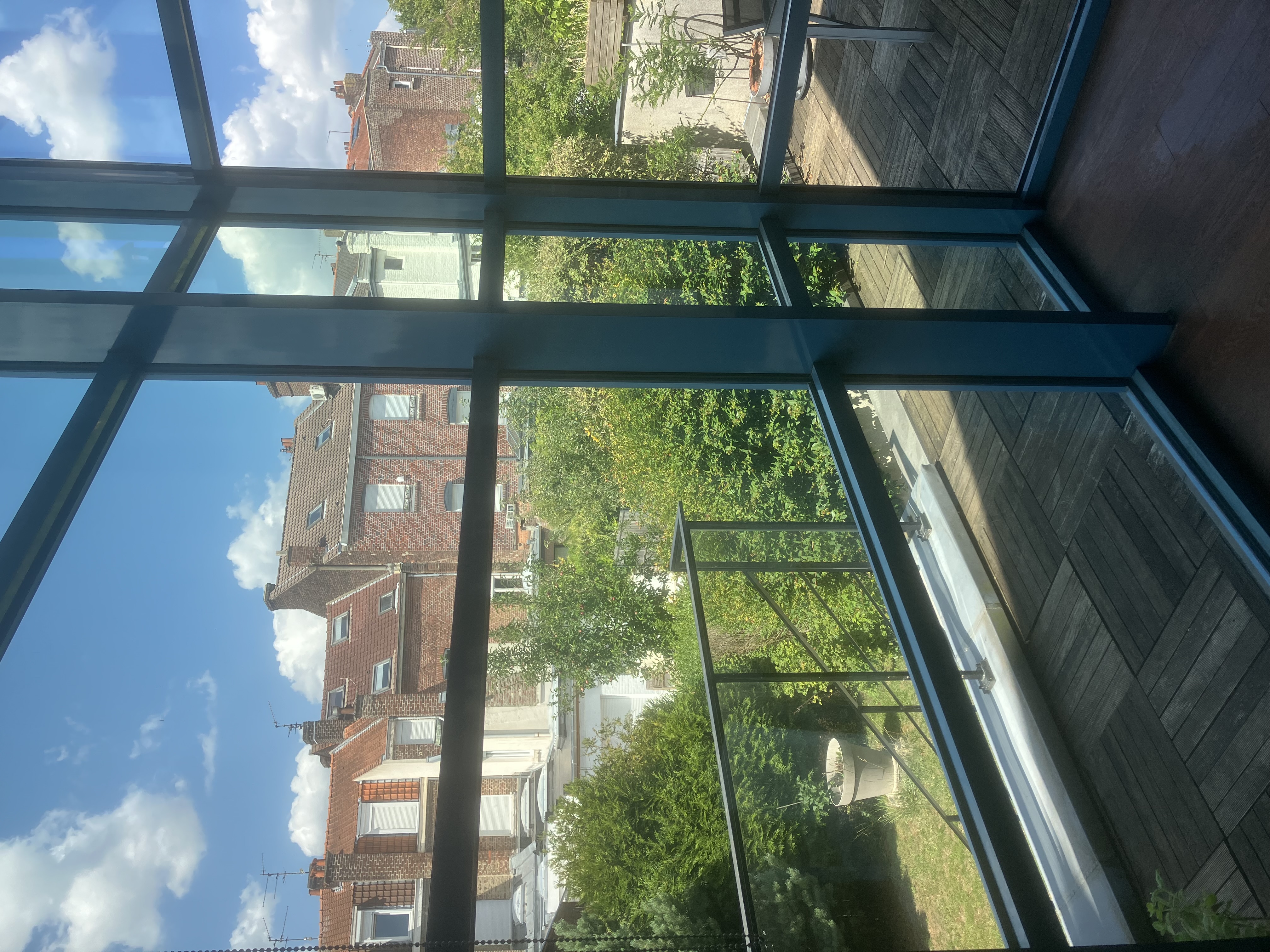

          &lt;div class=&quot;body-bd&quot;&gt;&lt;p&gt;Merci pour la réponse. Si cela fonctionne en détecteur de choc, peut-on en installer un sur une verrière composée de vitrages fixes (feuiiletés) ?. Photo jointe. Pose par exemple sur le 2è grand à partir du bas (vitrage ou traverse ?)&lt;br /&gt;Merci&lt;/p&gt;&lt;/div&gt;

          &lt;div class=&quot;body-bd&quot;&gt;&lt;p&gt;Ou vous voulez .&lt;br /&gt;En mode coulissant c&amp;#39;est un détecteur de choc.&lt;/p&gt;&lt;/div&gt;
