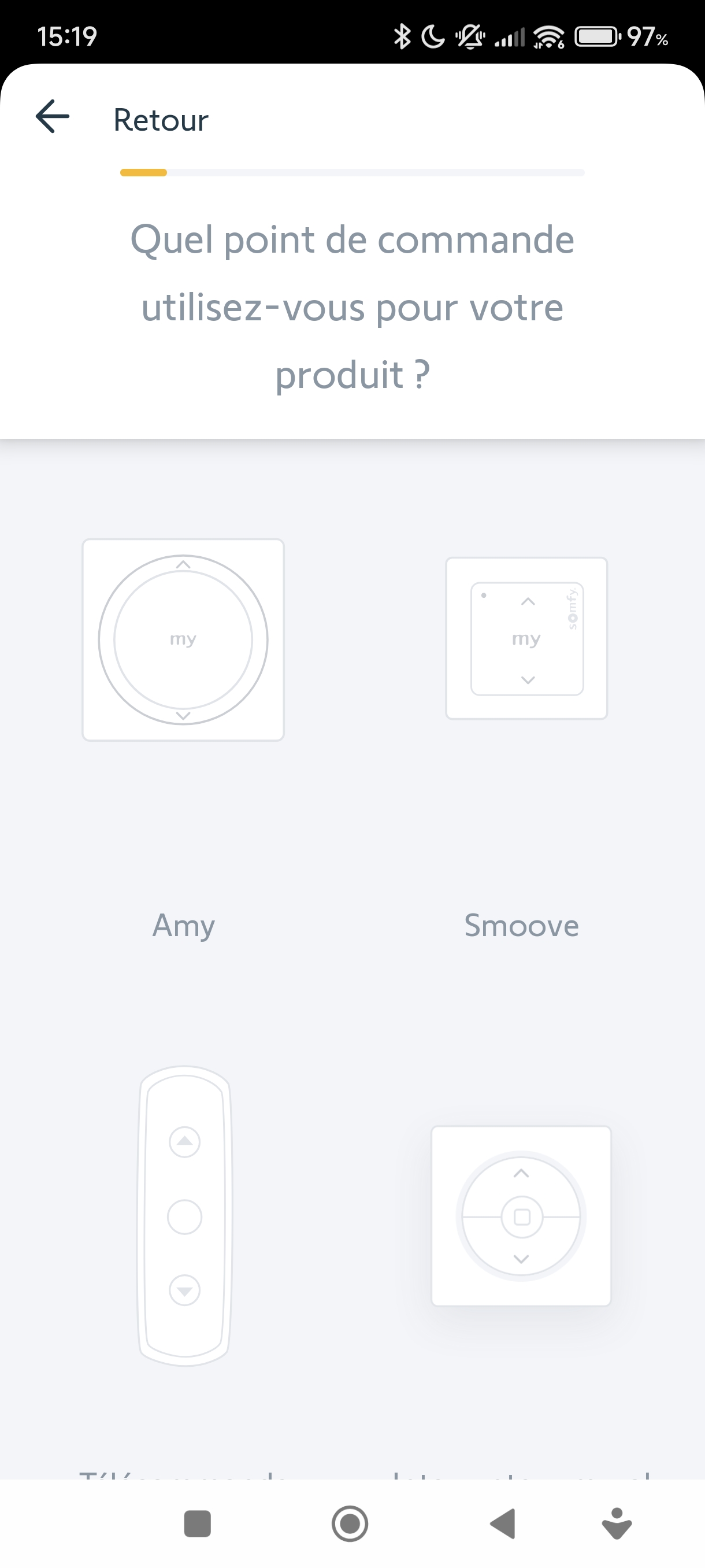

          &lt;div class=&quot;body-bd&quot;&gt;&lt;p&gt;Oui Vanessa, mais sur l&amp;#39;application que faut il cliquer ? Voit fichier joint. Merci&lt;/p&gt;&lt;/div&gt;

          &lt;div class=&quot;body-bd&quot;&gt;&lt;p&gt;Bonjour,&lt;br /&gt;J&amp;#39;ai des télécommandes Centralis (pas de va et vient en Prog)&lt;br /&gt;Qd je les ajoute au kit de connectivité. J&amp;#39;ai bien l&amp;#39;équipement dans l&amp;#39;application, mais aucun effet sur le volet. Peut être je l&amp;#39;ai mal installe. Il n&amp;#39;y a pas Centralis dans les menus . Merci de votre aide. Idem pour Telis 4. PS : les télécommandes fonctionnent bien&lt;/p&gt;&lt;p&gt;Merci,&lt;/p&gt;&lt;/div&gt;
          &lt;div class=&quot;body-bd&quot;&gt;&lt;p&gt;Vous cochez volet roulant, Centralis RTS et faites l&amp;#39;appui demandé sur le récepteur.&lt;br /&gt;Bonne journée,&lt;/p&gt;&lt;/div&gt;

          &lt;div class=&quot;body-bd&quot;&gt;&lt;p&gt;Ah bon ,je ne savais pas, merci,  mais ça ne me dit pas ce qu&amp;#39;il faut cocher dans l&amp;#39;appli tahoma dans ce cas . Merci&lt;/p&gt;&lt;/div&gt;
          &lt;div class=&quot;body-bd&quot;&gt;&lt;p&gt;Michel, &lt;br /&gt;De quel modele de motorisation etes vous equipés?&lt;br /&gt;il s&amp;#39;agit de modele fialaire avec recepteur externe? type centralis indoor RTS?&lt;br /&gt;si votre volet ne fais pas de mouvement lors de l&amp;#39;appuie 3 Sec sur le bouton prog il est possible que vous ayez ce type de recepteur.&lt;br /&gt;bonne journée&lt;/p&gt;&lt;/div&gt;

          &lt;div class=&quot;body-bd&quot;&gt;&lt;p&gt;Bojour, Telis ou Centralis, c&amp;#39;est pareil&lt;br /&gt;sur quel icone cliquer pour appairer, il n&amp;#39;y a pas Centralis, ni Telis4&lt;/p&gt;&lt;/div&gt;
          &lt;div class=&quot;body-bd&quot;&gt;&lt;p&gt;Bonjour Michel,&lt;br /&gt;Dans ce cas, avez-vous pu tester un appairage via la Telis?&lt;br /&gt;Merci,&lt;/p&gt;&lt;/div&gt;
