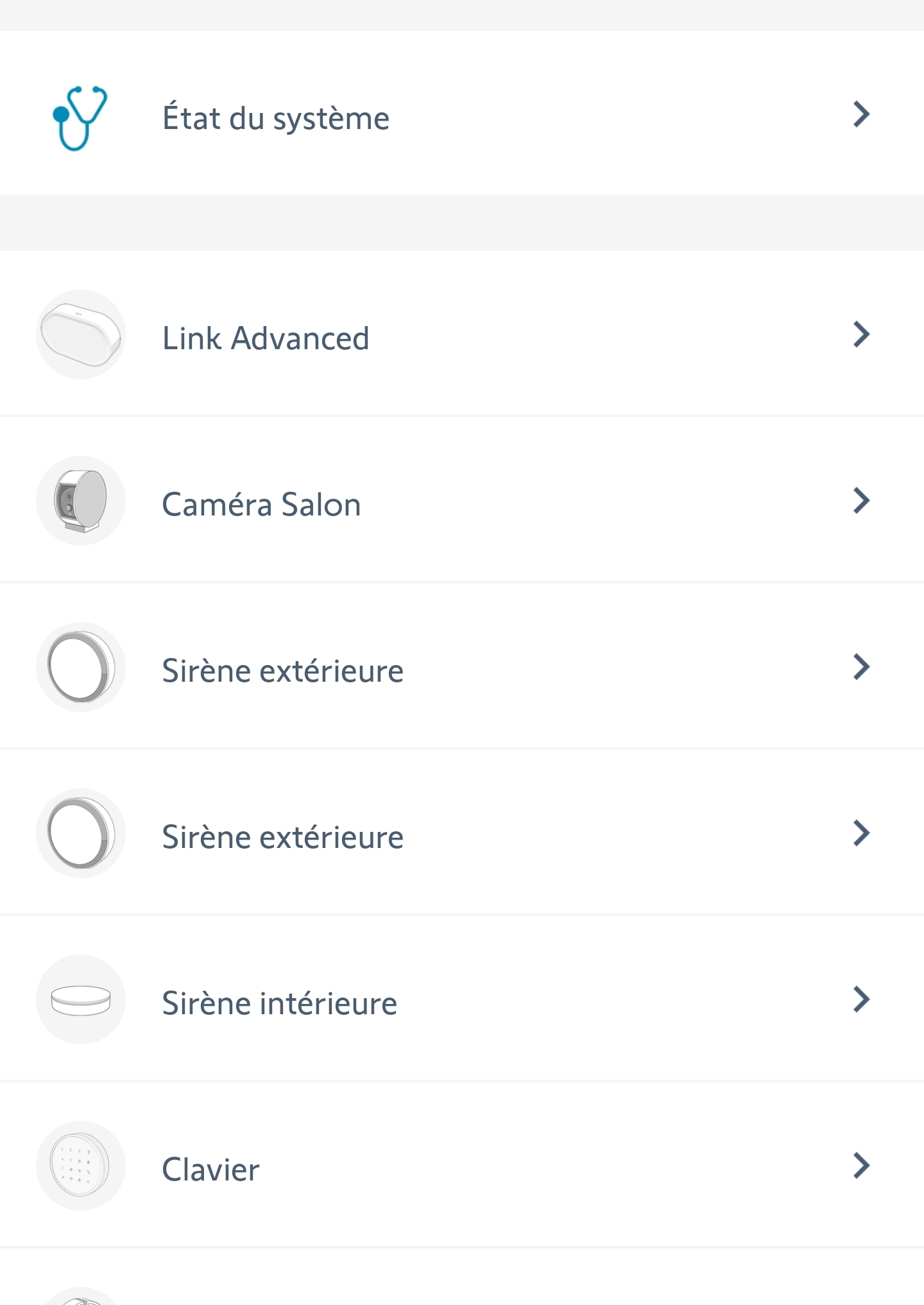

          &lt;div class=&quot;body-bd&quot;&gt;&lt;p&gt;Bonjour,&lt;/p&gt;&lt;p&gt;On m&amp;#39;a annoncé les piles faibles sur ma sirène extérieure.&lt;br /&gt;Après qu&amp;#39;elle ait sonné 10 fois au moment d&amp;#39;essayer de l&amp;#39;enlever, j&amp;#39;ai souhaité directement la supprimer de mon application.&lt;/p&gt;&lt;p&gt;Et là je découvre que j&amp;#39;ai deux sirènes extérieures dans mes équipements.&lt;br /&gt;Impossible à supprimer, l&amp;#39;une comme l&amp;#39;autre.&lt;/p&gt;&lt;p&gt;Entre temps sirène extérieure enlevée du mur, piles changées, mais ne marche plus.&lt;br /&gt;Les test ne donnent rien (pourtant au changementde pile la sirène fait une lumière jaune), impossible de la supprimer de l&amp;#39;équipement pour la reconfigurer.&lt;/p&gt;&lt;p&gt;Je pars vendredi à l&amp;#39;étranger et je vous avoue que je l&amp;#39;ai un peu mauvaise.&lt;/p&gt;&lt;p&gt;Comment supprimer les 2 sirènes extérieures de mon compte et comment la reconfigurer ?&lt;br /&gt;C&amp;#39;est assez... urgent.&lt;/p&gt;&lt;p&gt;Merci à vous.&lt;/p&gt;&lt;/div&gt;

          &lt;div class=&quot;body-bd&quot;&gt;&lt;p&gt;Impossible de supprimer cette sirène, ça rend fou. La maison ne sera pas protégée !&lt;/p&gt;&lt;p&gt;J&amp;#39;ai testé sur un badge, lui se supprime sans problème.&lt;/p&gt;&lt;p&gt;Je ne sais même pas pourquoi j&amp;#39;ai deux sirenes dans mes équipements.&lt;br /&gt;Est-ce que quelqu&amp;#39;un de Somfy peut intervenir ?&lt;/p&gt;&lt;p&gt;Personne n&amp;#39;a eu un soucis similaire ?&lt;/p&gt;&lt;/div&gt;

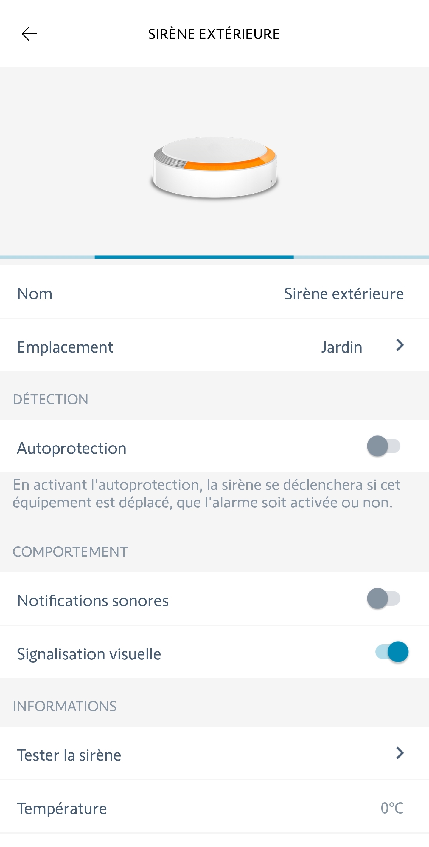

          &lt;div class=&quot;body-bd&quot;&gt;&lt;p&gt;Je n&amp;#39;ai aucune option pour la &amp;quot;désactiver&amp;quot;.&lt;/p&gt;&lt;p&gt;Évidemment l&amp;#39;alarme générale est désactivée, je suis chez moi.&lt;/p&gt;&lt;/div&gt;

          &lt;div class=&quot;body-bd&quot;&gt;&lt;p&gt;Bonjour,&lt;/p&gt;&lt;p&gt;Merci pour votre retour.&lt;/p&gt;&lt;p&gt;Et comment la désactiver sur l&amp;#39;application ? Sachant que la sirène ne répond plus ?&lt;/p&gt;&lt;/div&gt;

          &lt;div class=&quot;body-bd&quot;&gt;&lt;p&gt;Bonsoir&lt;br /&gt;Pour pouvoir supprimer un élément l&amp;#39;alarme doit être désactivée.&lt;/p&gt;&lt;p&gt;Ensuite dans mes équipements vous sélectionner le matériel et vous descendez en bas cliquer sur Supprimer.&lt;/p&gt;&lt;/div&gt;
