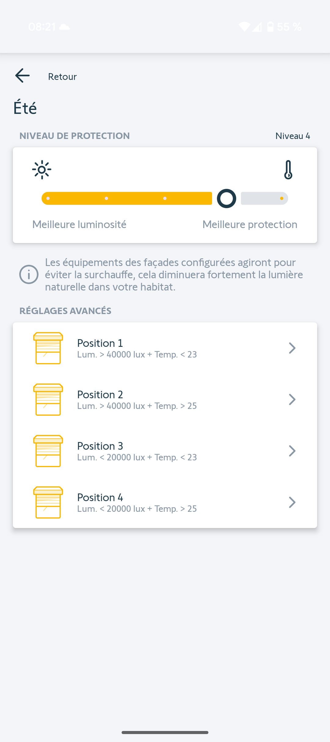

          &lt;div class=&quot;body-bd&quot;&gt;&lt;p&gt;Bonjour suite à un appel au sav les clés ont été transférées et cela fonctionne. Par contre dans le scénario confort thermique, si les volets se ferment bien lorsque le soleil est fort, ils ne se ré ouvrent pas lorsque le soleil n&amp;#39;est plus là et que les températures sont basses (la nuit notamment)... Pourriez-vous vous me dire s&amp;#39;il y a un réglage que j&amp;#39;ai zappé ? Merci Sébastien&lt;/p&gt;&lt;/div&gt;
