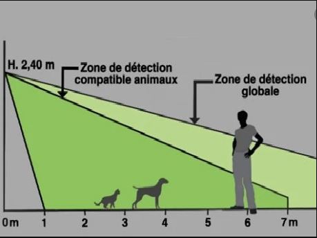

          &lt;div class=&quot;body-bd&quot;&gt;&lt;p&gt;Bonsoir Benoit&lt;br /&gt;Le réglage animaux ne fait que limiter le détecteur infrarouge a 0.60m environ du sol (Voir schéma)&lt;/p&gt;&lt;p&gt;Comme vous avez une caméra V1 elle ne dispose pas de la fonction Human détection.&lt;/p&gt;&lt;p&gt;Ce problème n&amp;#39;arrive que la nuit a cause des led infrarouge d&amp;#39;éclairage qui attirent les insectes.&lt;br /&gt;Désactiver la vision de nuit ça va résoudre le problème.&lt;/p&gt;&lt;/div&gt;
