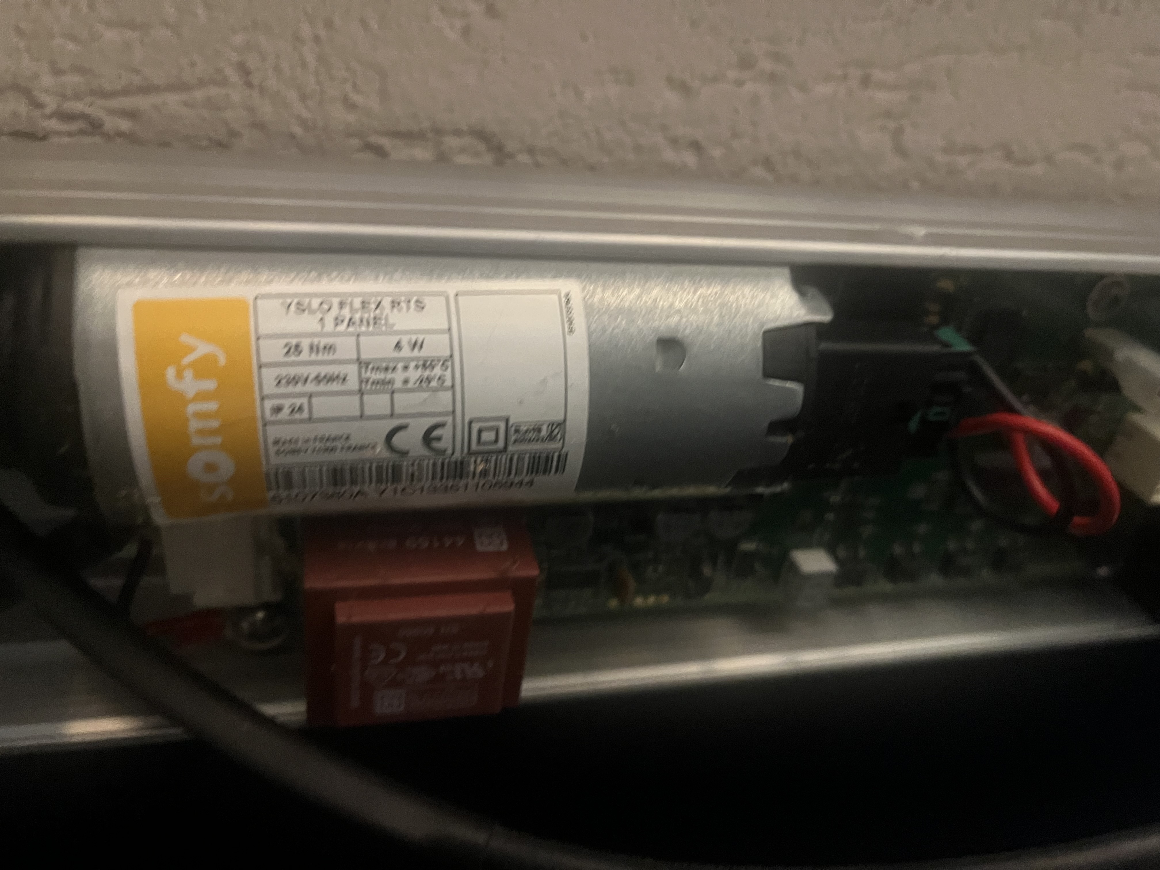

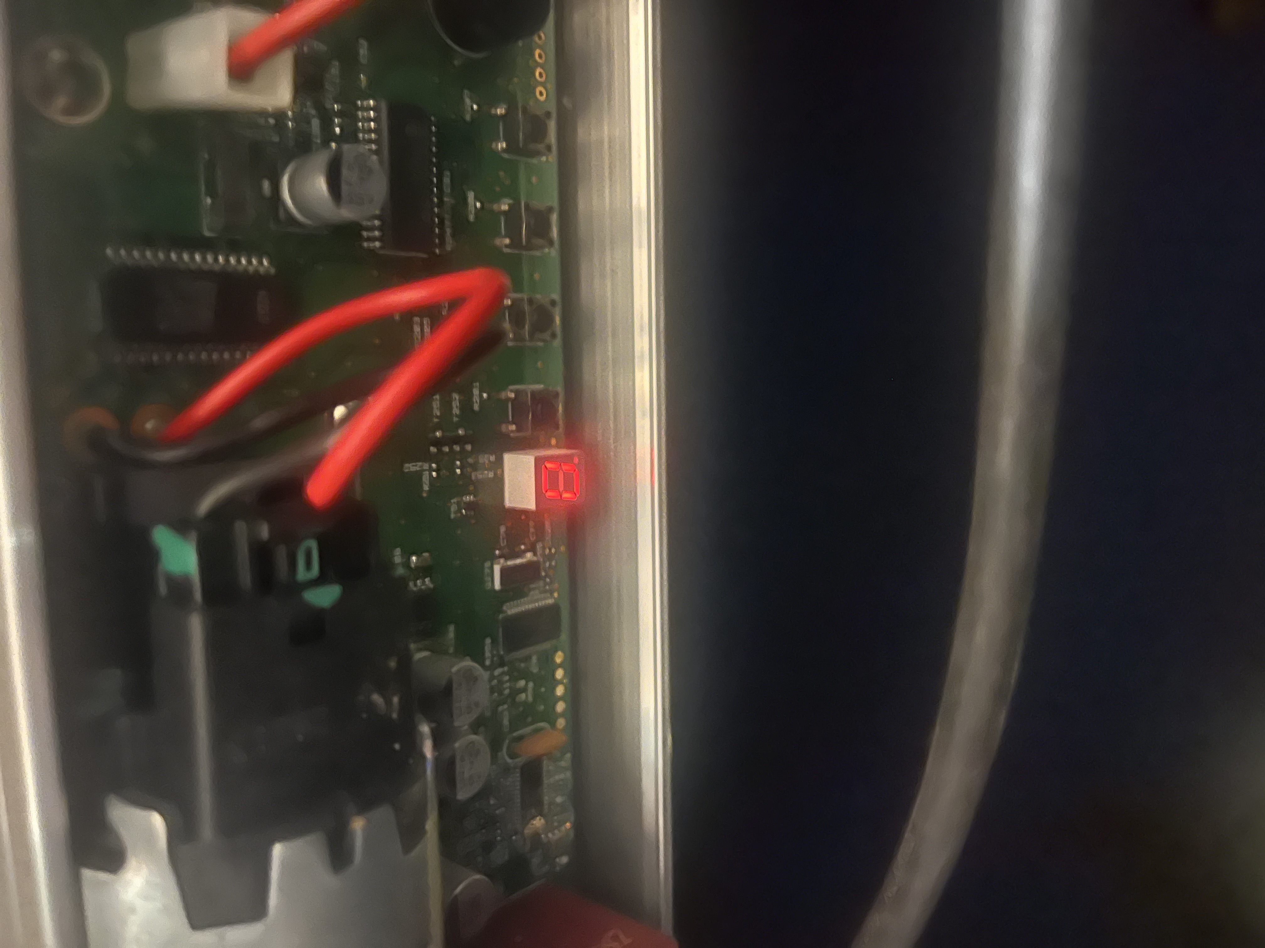

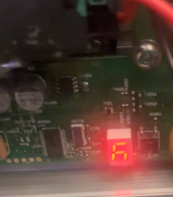

          &lt;div class=&quot;body-bd&quot;&gt;&lt;p&gt;Bonjour,&lt;br /&gt;Quand j’active via télécommande ou via les boutons de la carte le moteur YSLO FLEX RTS 1 battant sur volet ne tourne pas. Voici les affichages en fonction du bouton de la carte activée: &lt;br /&gt;Sur 1 : 0 puis léger bruit moteur &lt;br /&gt;Sur 2 : F1 puis léger bruit moteur &lt;br /&gt;Sur 3 trait milieu puis 0 puis léger bruit moteur &lt;br /&gt;Sur 4 trait bas&lt;br /&gt;J’ai mis les photos des voyants qui s’allument tel que décrit plus haut. &lt;br /&gt;J’ai mis une carte neuve même problème. &lt;br /&gt;Dois je changer le moteur ? Ce ne peut être la batterie ?&lt;/p&gt;&lt;p&gt;Merci,&lt;/p&gt;&lt;/div&gt;

          &lt;div class=&quot;body-bd&quot;&gt;&lt;p&gt;Bonjour merci c’était la batterie en effet.&lt;/p&gt;&lt;/div&gt;

          &lt;div class=&quot;body-bd&quot;&gt;&lt;p&gt;Bonjour,&lt;/p&gt;&lt;p&gt;Si vous avez fait les essais avec la même batterie,  mesurez la tension batterie quand le moteur fait du bruit.&lt;/p&gt;&lt;/div&gt;
