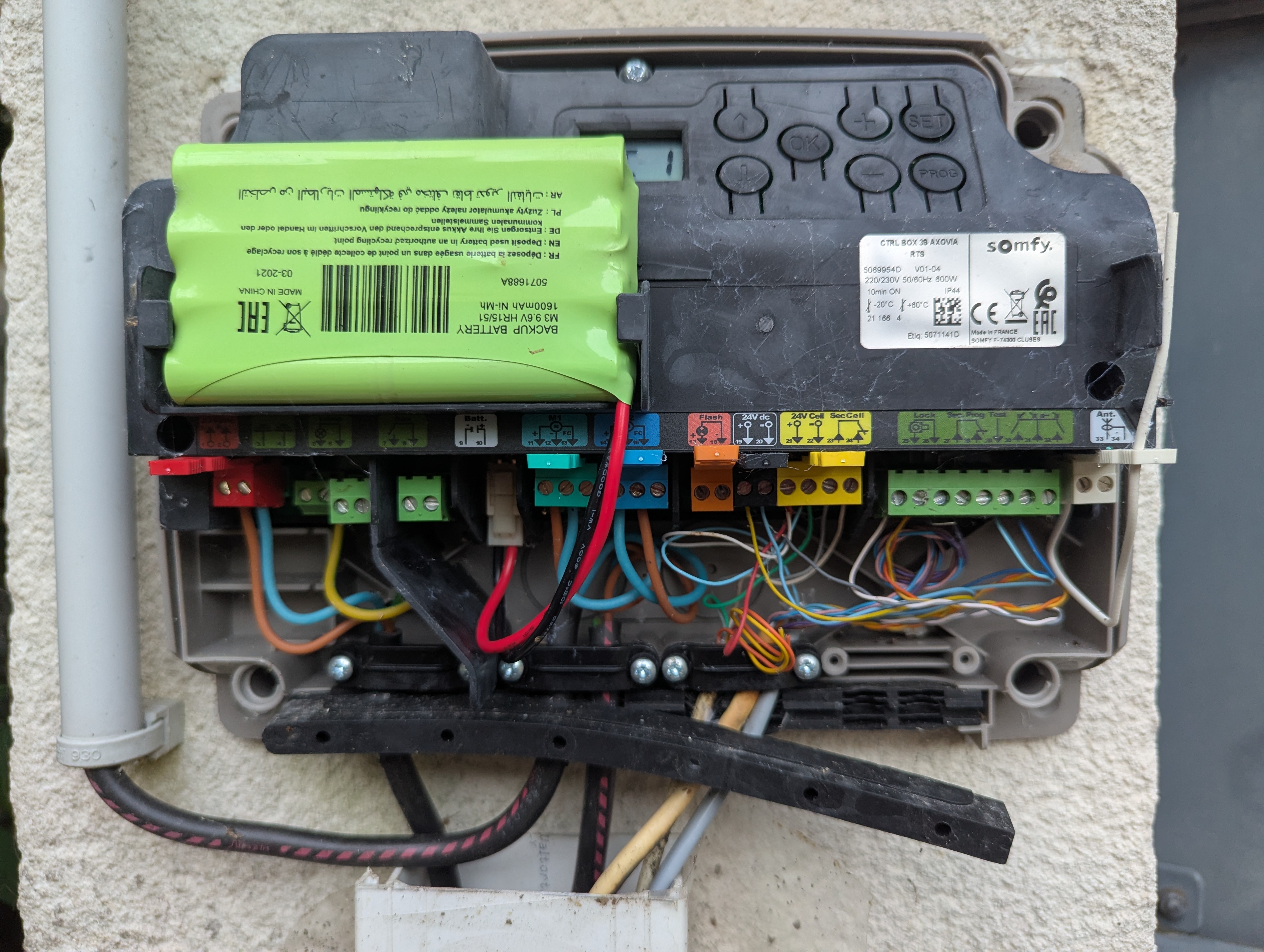

          &lt;div class=&quot;body-bd&quot;&gt;&lt;p&gt;J&amp;#39;ai au final, revu l&amp;#39;intégralité de mon cablage, et cela fonctionne a nouveau.&lt;/p&gt;&lt;/div&gt;

          &lt;div class=&quot;body-bd&quot;&gt;&lt;p&gt;Bonjour à toutes et à tous,&lt;/p&gt;&lt;p&gt;J’ai tenté d’installer un visiophone Thomson sur mon portail équipé d’une motorisation Somfy (Axovia Control Box 3S RTS), mais je n’ai pas réussi à le faire fonctionner correctement.&lt;/p&gt;&lt;p&gt;Depuis l’écran intérieur (la tablette), la commande d’ouverture ne déclenche rien : aucune réaction du portail. J’ai essayé plusieurs configurations de câblage, sans succès. La vidéo et le son fonctionnent bien (bus +/- connectés), et j’avais raccordé les deux fils restants sur les bornes NO et COM, mais cela n’a rien changé.&lt;/p&gt;&lt;p&gt;J’ai donc, à contrecœur, décidé de renoncer temporairement à utiliser le visiophone pour commander l’ouverture du portail.&lt;/p&gt;&lt;p&gt;Mais après avoir rétabli l’alimentation, j’ai constaté que le portail ne s’ouvrait plus du tout, même avec la télécommande.&lt;br /&gt;J’ai alors procédé à un reset et à un nouvel apprentissage. Tout semblait fonctionner normalement : les deux vantaux s’ouvrent et se ferment correctement.&lt;/p&gt;&lt;p&gt;Je précise que j’avais tout recâblé à l’identique de la configuration initiale, celle où tout fonctionnait parfaitement.&lt;/p&gt;&lt;p&gt;Cependant, après cette phase d’apprentissage, un nouveau problème est apparu : lorsque j’utilise la télécommande, seul un vantail s’ouvre – toujours le même.&lt;/p&gt;&lt;p&gt;J’ai effectué un nombre incalculable de resets et d’apprentissages, en positionnant les vantaux à mi-course à chaque fois. Et à chaque tentative, le résultat est le même : apprentissage réussi, mais à l’usage, un seul vantail s’ouvre.&lt;/p&gt;&lt;p&gt;Je suis un peu désemparé, d’autant plus que je n’ai touché à aucun autre paramètre ni modifié le câblage. Et les séquences d’apprentissage se déroulent toujours normalement.&lt;/p&gt;&lt;p&gt;Je fais donc appel à vos conseils avisés : que me recommandez-vous de vérifier ou de tenter ?&lt;/p&gt;&lt;p&gt;Merci d’avance pour votre aide !&lt;/p&gt;&lt;/div&gt;

          &lt;div class=&quot;body-bd&quot;&gt;&lt;p&gt;Bonjour Quentin, merci d&amp;#39;avoir pris le temps de me répondre . &lt;br /&gt;Entre temps et avant de lire votre message , j&amp;#39;ai tenté ceci: achat d&amp;#39;une télécommande rts Somfy+ enregistrement sur la centrale. Et bien cela fonctionne mon portail s&amp;#39;ouvre bien avec les 2 vantaux avec l&amp;#39;usage de cette nouvelle télécommande ! Mais mes télécommandes Nice ouvre toujours mon portail avec un seul vantail &lt;br /&gt;Je pense donc que c&amp;#39;est le module Nice qui pose problème... Mais sans savoir lequel. J&amp;#39;ai l&amp;#39;impression que le module Nice demande désormais une ouverture piéton, mais je ne sais pas si mon diagnostic est le bon!&lt;/p&gt;&lt;/div&gt;
          &lt;div class=&quot;body-bd&quot;&gt;&lt;p&gt;Bonjour Simon,&lt;/p&gt;&lt;p&gt;Si vous inversez M1 avec M2, est-ce que le problème s&amp;#39;inverse.&lt;/p&gt;&lt;p&gt;Bonne journée.&lt;/p&gt;&lt;/div&gt;
