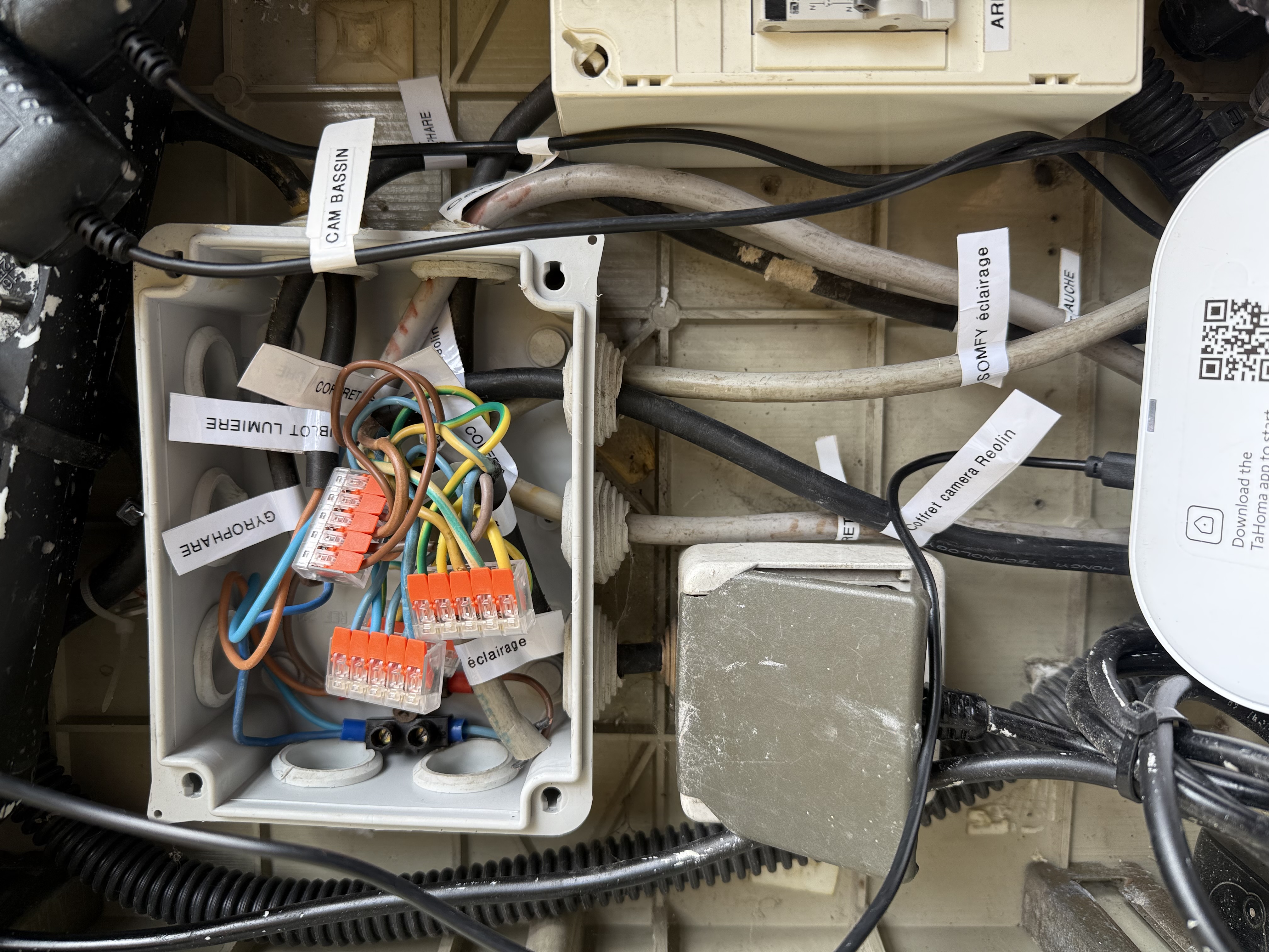

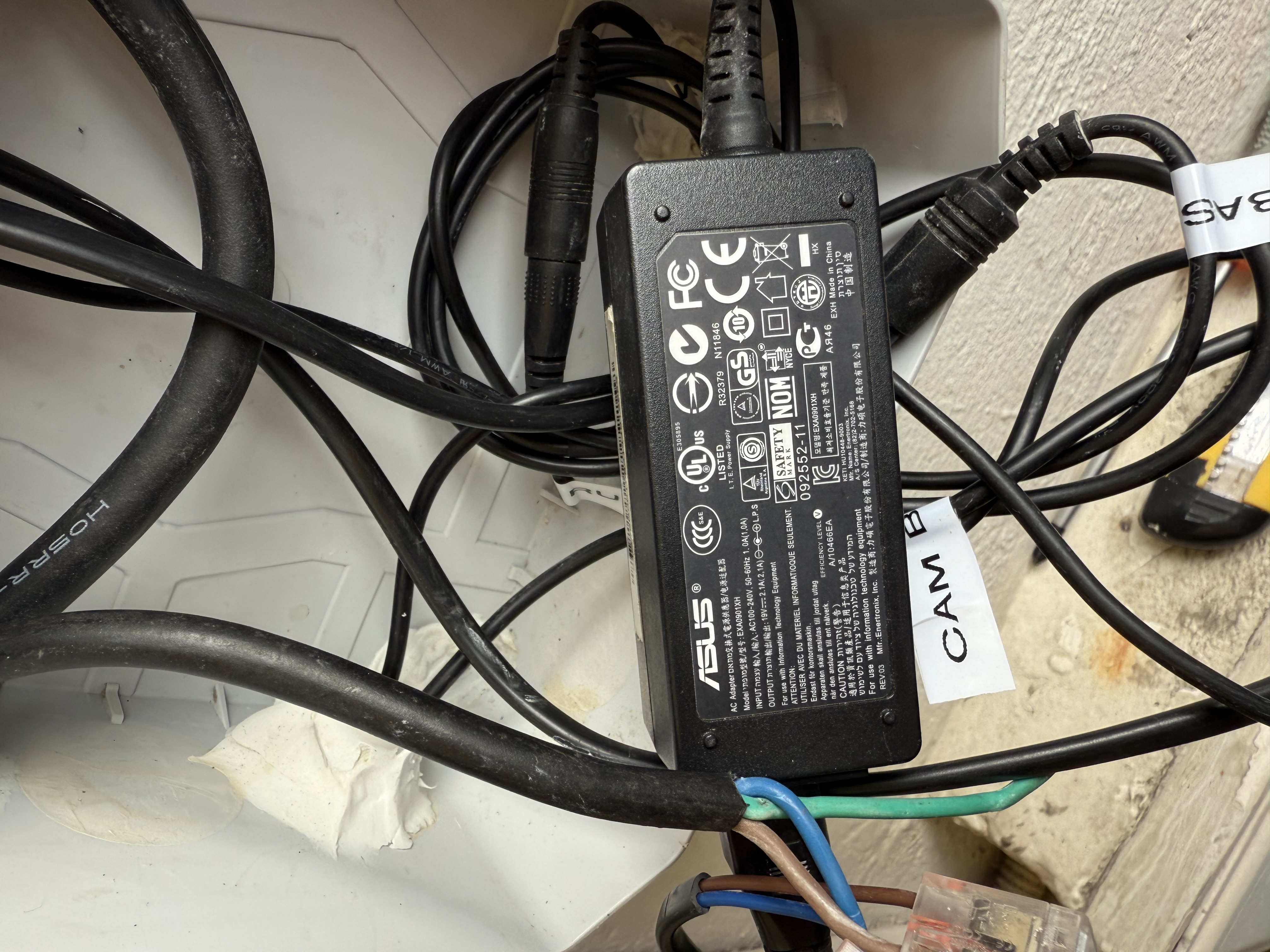

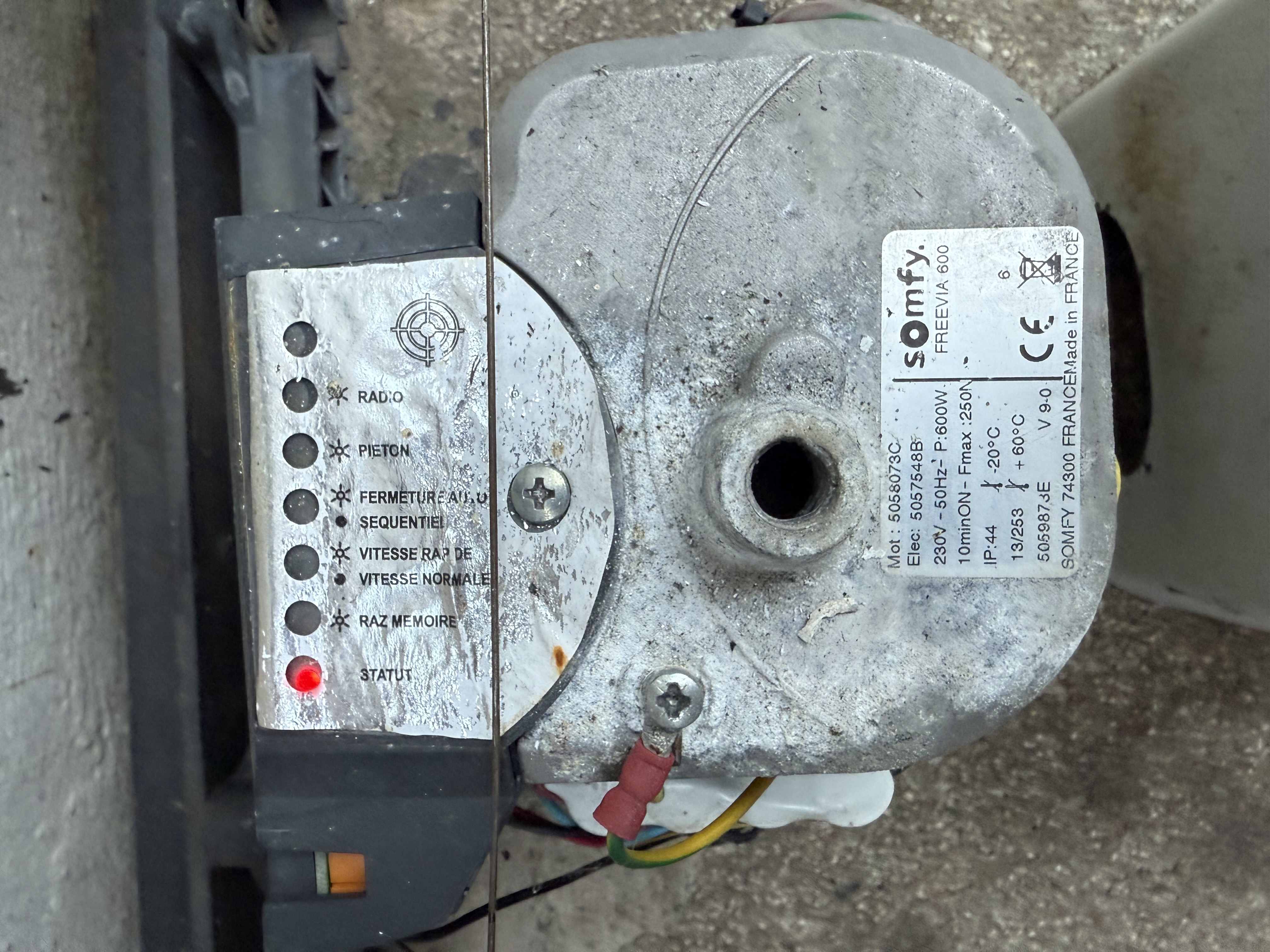

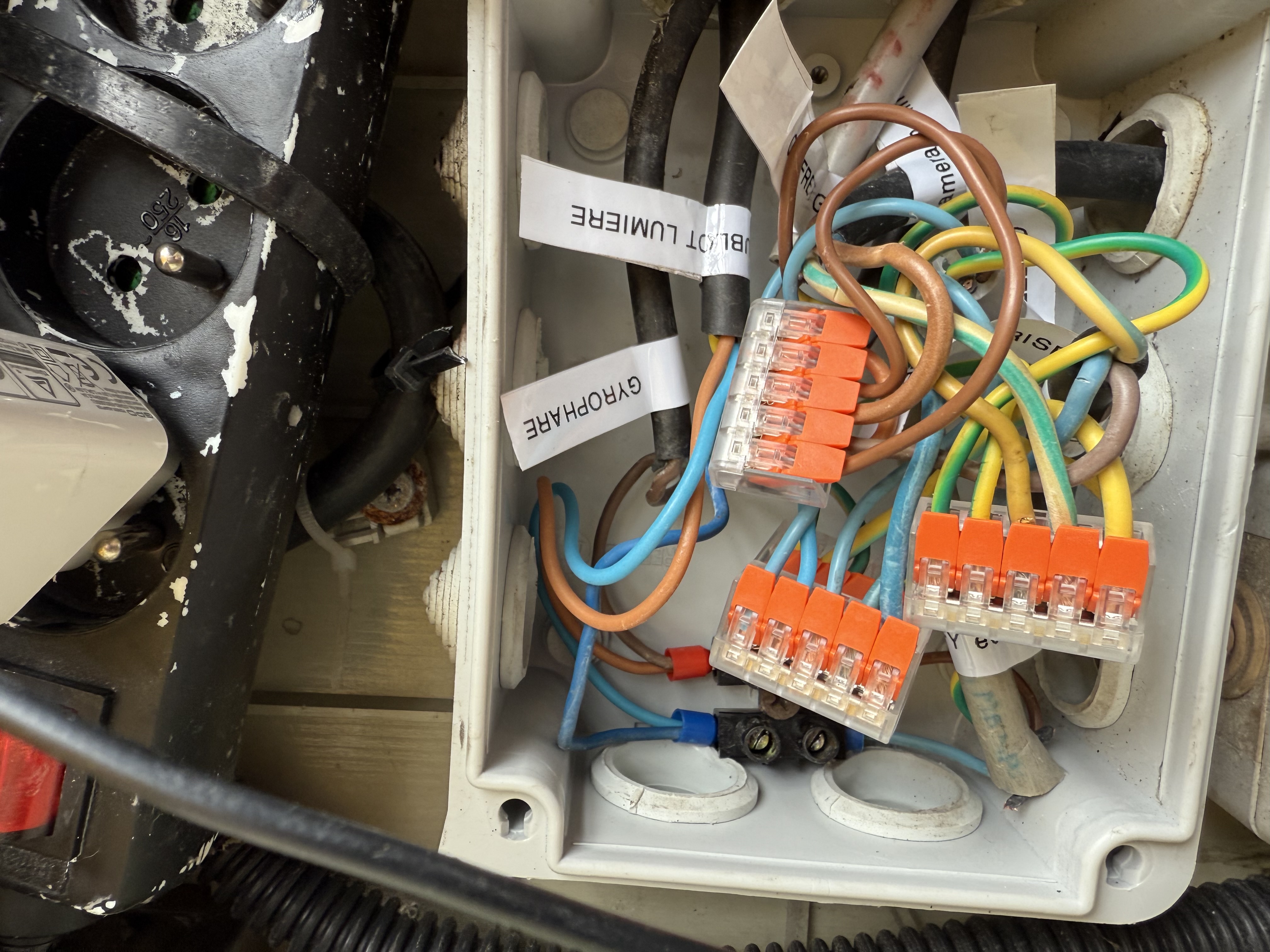

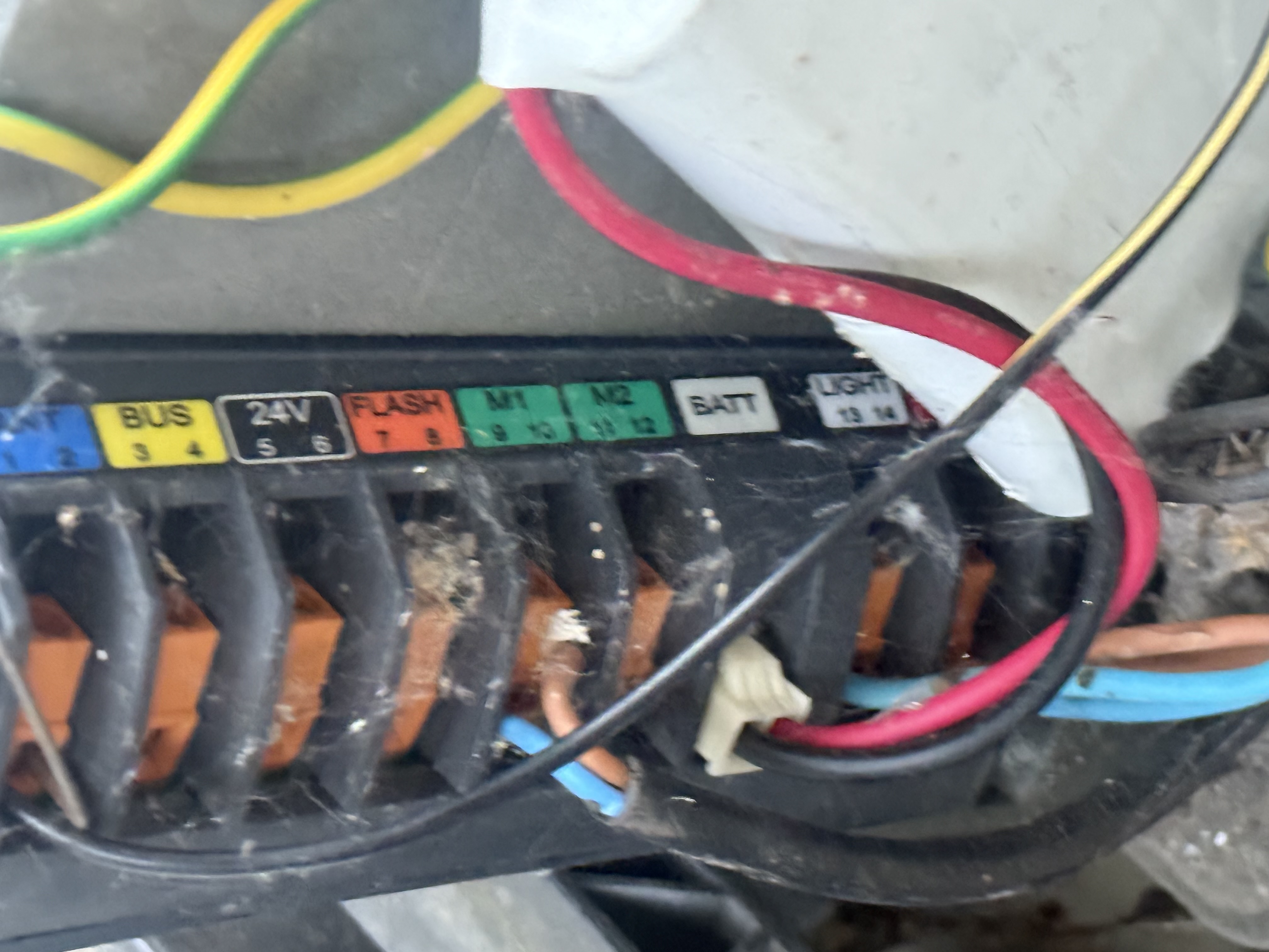

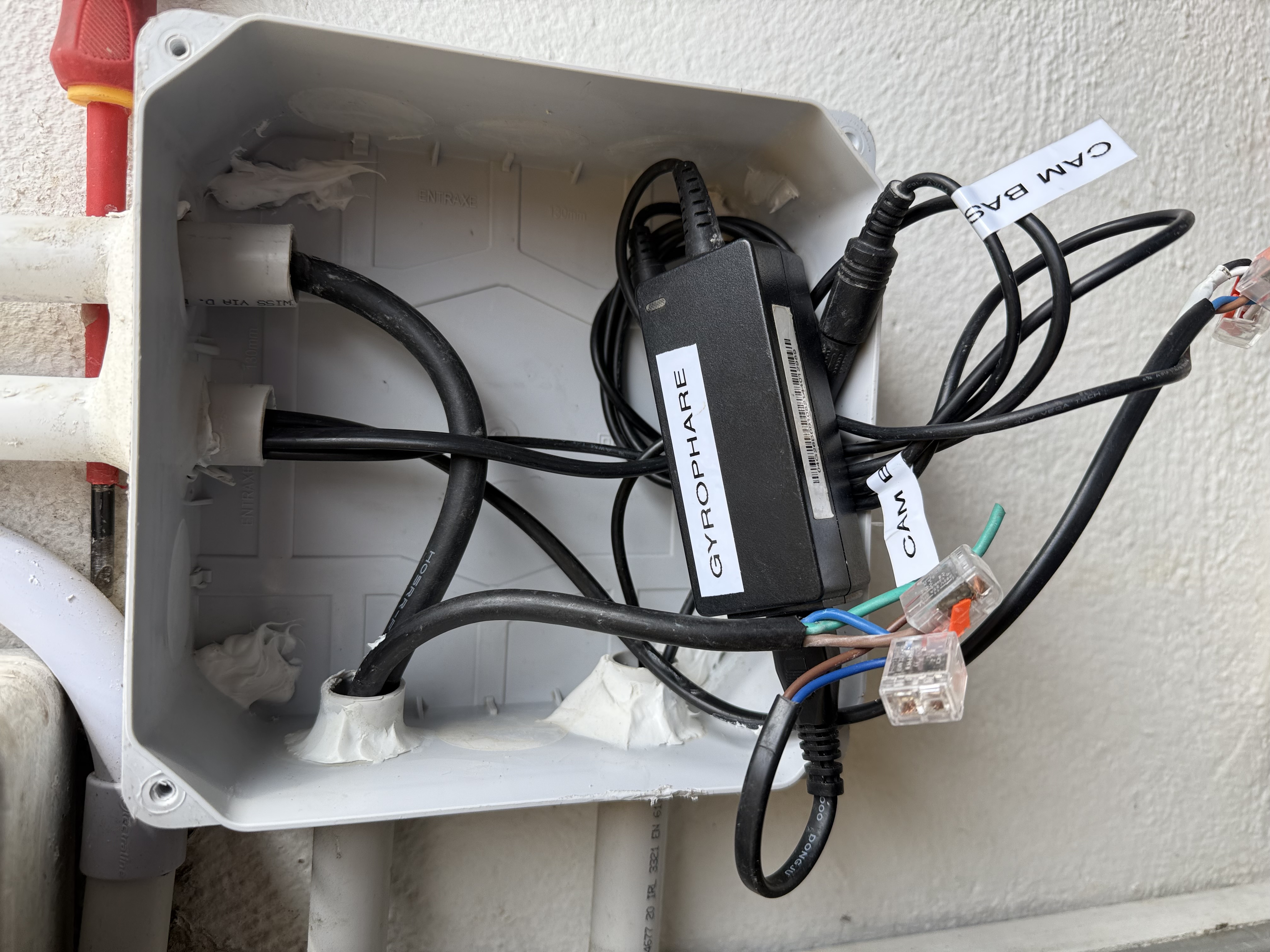

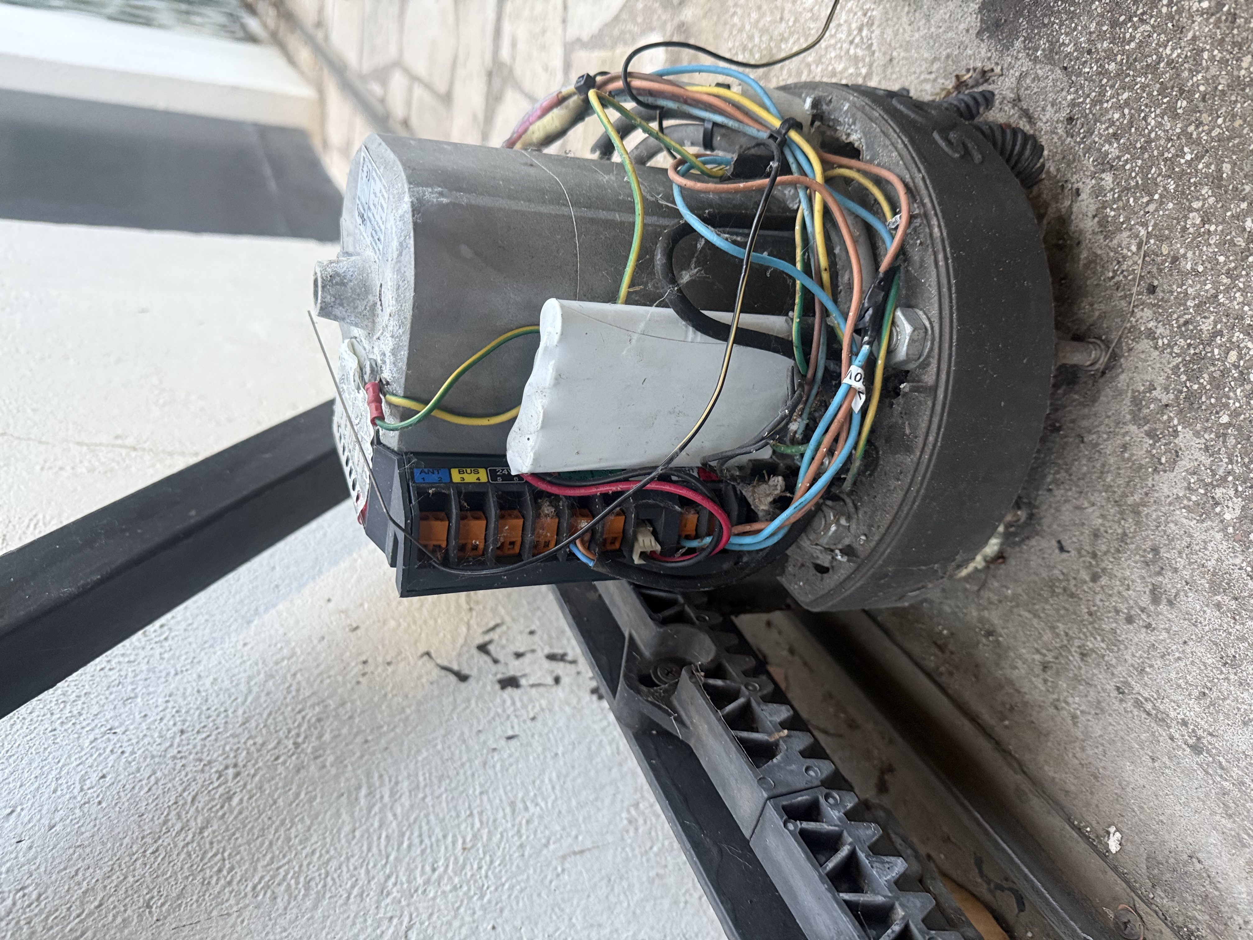

          &lt;div class=&quot;body-bd&quot;&gt;&lt;p&gt;Bonjour&lt;/p&gt;&lt;p&gt;Parfois, la lumière reste allumée sans raison apparente. Il suffit alors de taper fort sur la carte de commande pour qu’elle s’éteigne.&lt;br /&gt;Il y a 3 relais, je pense que cela pourrait être l’origine, cependant je me demande si le transistor de commande ne devrait pas être remplacé &lt;/p&gt;&lt;p&gt;Qui dispose d’une photo et le dire le relais et transistor à changer?&lt;/p&gt;&lt;p&gt;Merci &lt;/p&gt;&lt;p&gt;L ouverture et la fermeture sont bon au niveau du moteur &lt;/p&gt;&lt;p&gt;Merci,&lt;/p&gt;&lt;/div&gt;
          &lt;div class=&quot;body-bd&quot;&gt;&lt;p&gt;Je ne vois pas à quoi peu servir ce transfo avec 19 V en sortie !&lt;/p&gt;&lt;p&gt;Évitez de couper les photos, il est parfois utile de voir ce qu&amp;#39;il y a autour ...&lt;/p&gt;&lt;/div&gt;

          &lt;div class=&quot;body-bd&quot;&gt;&lt;p&gt;Merci  de prendre du temps dans la réponse,&lt;/p&gt;&lt;p&gt;La sortie du Freevia il y a un transformateur pour alimenter 2 gyrophare et une ampoule 230v de type LED&lt;/p&gt;&lt;p&gt;Je précise que le fait que la lumière ne s’éteint pas est parfois surprenant, que ce problème est récent sachant que l’installation doit avoir au minimum 10ans&lt;/p&gt;&lt;p&gt;Si je m’aperçois que la lumière est toujours actif au bout de 2 mn je donne quelques tapes sur le boîtier et cela rentre dans l’ordre&lt;/p&gt;&lt;/div&gt;

          &lt;div class=&quot;body-bd&quot;&gt;&lt;p&gt;Merci pour le positionnement du relais&lt;/p&gt;&lt;p&gt;Concernant le fait que le relais semble coller, me perturbe,  l’ennui est hyper aléatoire, de type 1 fois sur 100. &lt;/p&gt;&lt;p&gt;Au bout de ce relais j ai transformateur pour alimenter une lumière type gyrophare de 20volts , un gyroscope led et une lumière d’éclairage de type Led en 230volts&lt;/p&gt;&lt;/div&gt;
          &lt;div class=&quot;body-bd&quot;&gt;&lt;p&gt;Bonjour,&lt;/p&gt;&lt;p&gt;Cela peut arriver si vous avez placé un éclairage à Leds.&lt;br /&gt;Les contacts du relais peuvent se souder .&lt;/p&gt;&lt;p&gt;Il faut mettre un relais de plus grande puissance ou placer un relais extérieur bipolaire entre la sortie éclairage et la (les) lampe(s). &lt;br /&gt;Le relais est séparé des deux autres.&lt;/p&gt;&lt;/div&gt;
