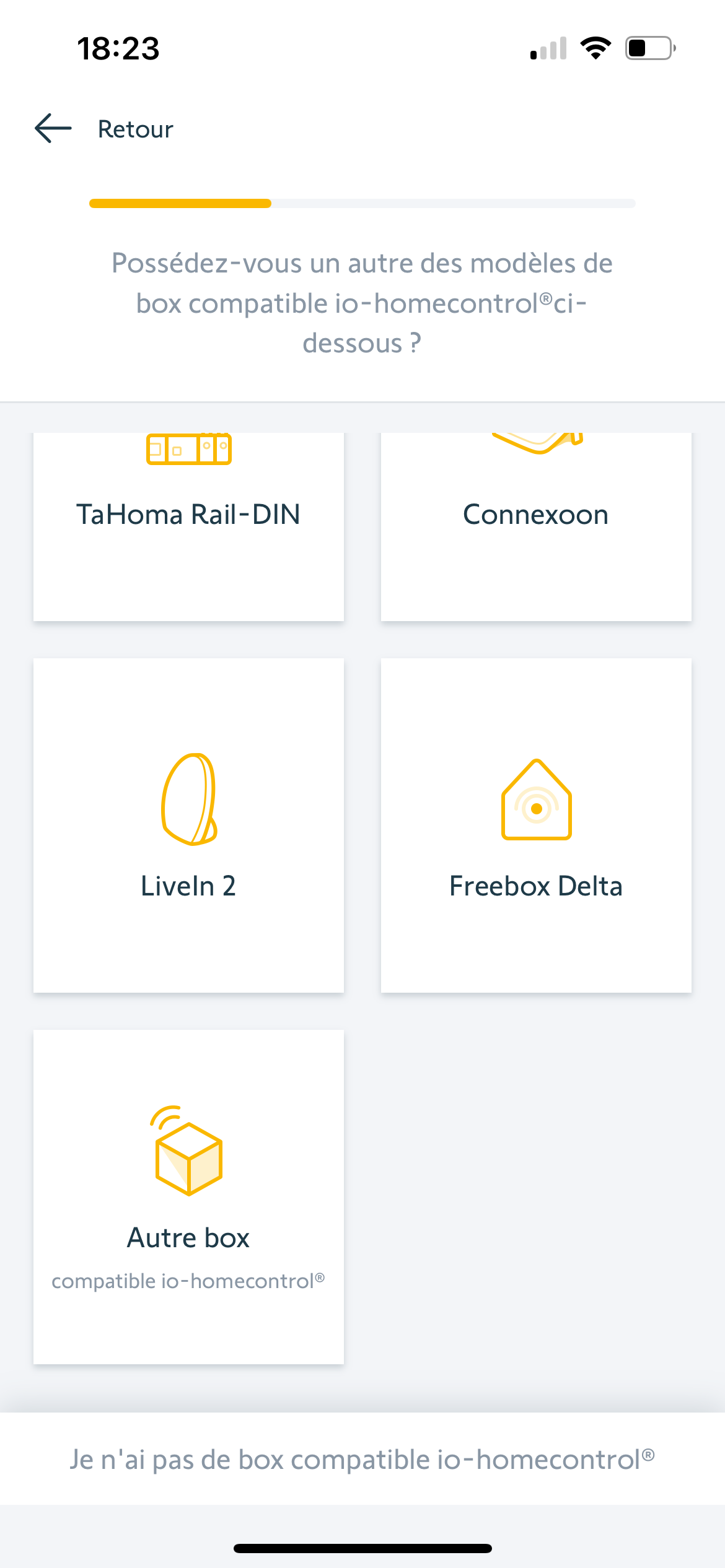

          &lt;div class=&quot;body-bd&quot;&gt;&lt;p&gt;Bonjour,&lt;br /&gt;Dans l&amp;#39;application TaHoma&lt;br /&gt;Lors de la tentative d&amp;#39;appairage de mon volet roulant vertical Somfy Smoove Origin Io à ma nouvelle box Tahoma Switch, la box Tahoma Switch ne fait pas partie des box disponibles dans la liste proposée à l&amp;#39;étape où l&amp;#39;on doit indiquer sa box compatible (après l&amp;#39;étape de connexion au volet en ayant cliqué sur le bouton Prog à l&amp;#39;arrière de la télécommande et après avoir réalisé le va et vient du volet.&lt;br /&gt;Du coup je dois choisir &amp;quot;autre box&amp;quot; et l&amp;#39;on m&amp;#39;indique de demander une clé en allant dans les &amp;quot;réglages&amp;quot;.&lt;/p&gt;&lt;p&gt;Le menu &amp;quot;réglages&amp;quot; n&amp;#39;existe pas dans l&amp;#39;appli mais je me rends dans le menu &amp;quot;aide et fonctions avancées&amp;quot;.&lt;br /&gt;Dans la procédure de gestion des clés Io sur laquelle je finis par tomber, il m&amp;#39;est enfin indiqué de contacter le support, et cela se termine ainsi...&lt;/p&gt;&lt;p&gt;Ci joints les fichiers des vues du pas à pas que je réalise et qui ne fonctionne pas.&lt;/p&gt;&lt;p&gt;Merci pour votre aide, car pour le moment, la box ne me sert à rien et c&amp;#39;est dommage.&lt;/p&gt;&lt;p&gt;Bruno P&lt;/p&gt;&lt;/div&gt;

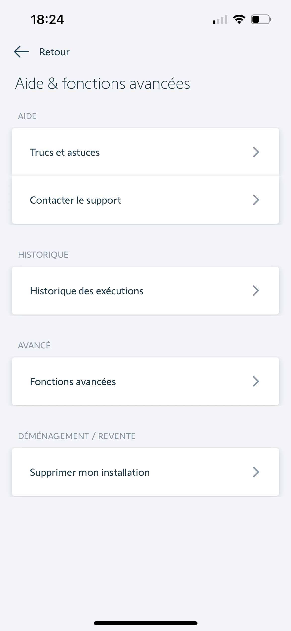

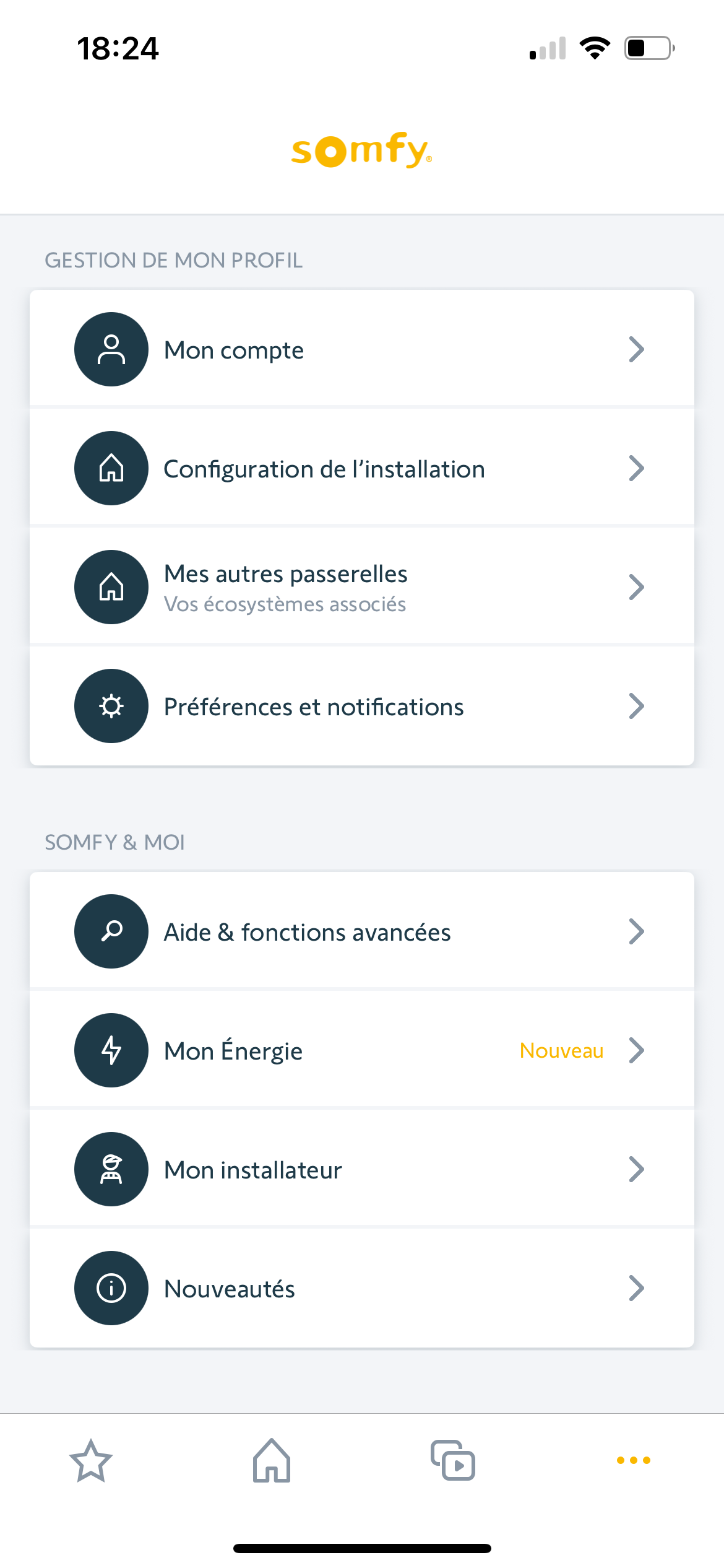

          &lt;div class=&quot;body-bd&quot;&gt;&lt;p&gt;Bonsoir David&lt;br /&gt;On ne supprime jamais une configuration qui fonctionne en protocole IO, sinon il faut réinitialiser tous les matériels car la clé doit être effacée pour pouvoir en remettre une autre.&lt;/p&gt;&lt;p&gt;Il vous reste une petite chance de sauver la situation.&lt;br /&gt;Dans l&amp;#39;application Tahoma By Somfy&lt;br /&gt;.../Aides et Fonctions avancées&lt;br /&gt;Fonctions avancées&lt;br /&gt;Gestion clé IO&lt;br /&gt;Continuer&lt;br /&gt;Lancer une découverte IO sur vos équipements&lt;/p&gt;&lt;p&gt;Si vous avez pas trop bricoler vous devriez retrouver vos volets.&lt;/p&gt;&lt;/div&gt;

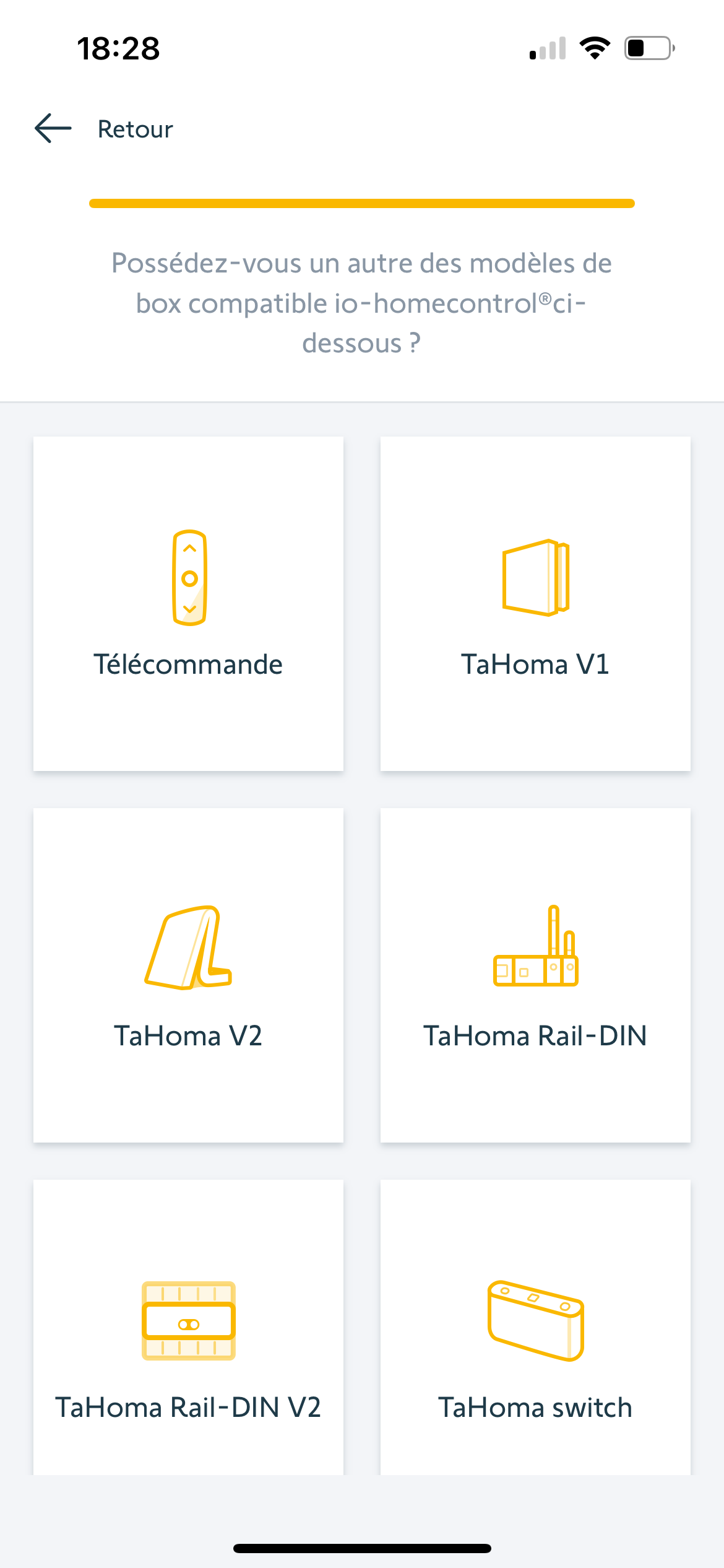

          &lt;div class=&quot;body-bd&quot;&gt;&lt;p&gt;Bonsoir Bruno&lt;br /&gt;Si vous avez une Switch et que vous choisissez Recevoir une Clé IO  vous devez choisir a partir de quoi vous voulez le recevoir et pas la destination car vous êtes déjà sur la Switch&lt;/p&gt;&lt;p&gt;Dans votre cas vous êtes sur une Switch et vous voulez recevoir une clé IO de la Télécommande de votre volet. (Choisir Télécommande)&lt;/p&gt;&lt;p&gt;Si vous n&amp;#39;avez pas de télécommande il faut mettre le volet en mode appairage et passer par la procédure d&amp;#39;ajout de volet.&lt;/p&gt;&lt;/div&gt;
