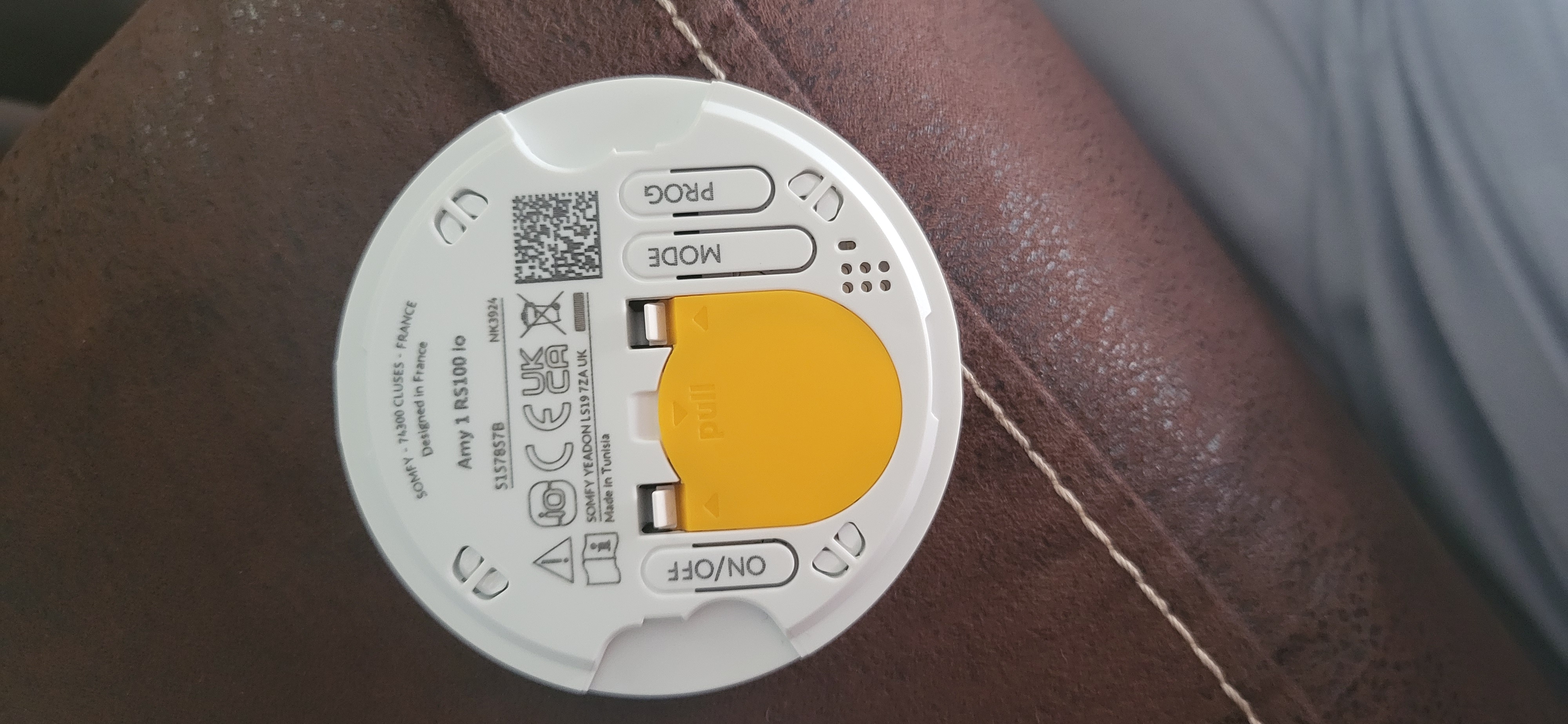

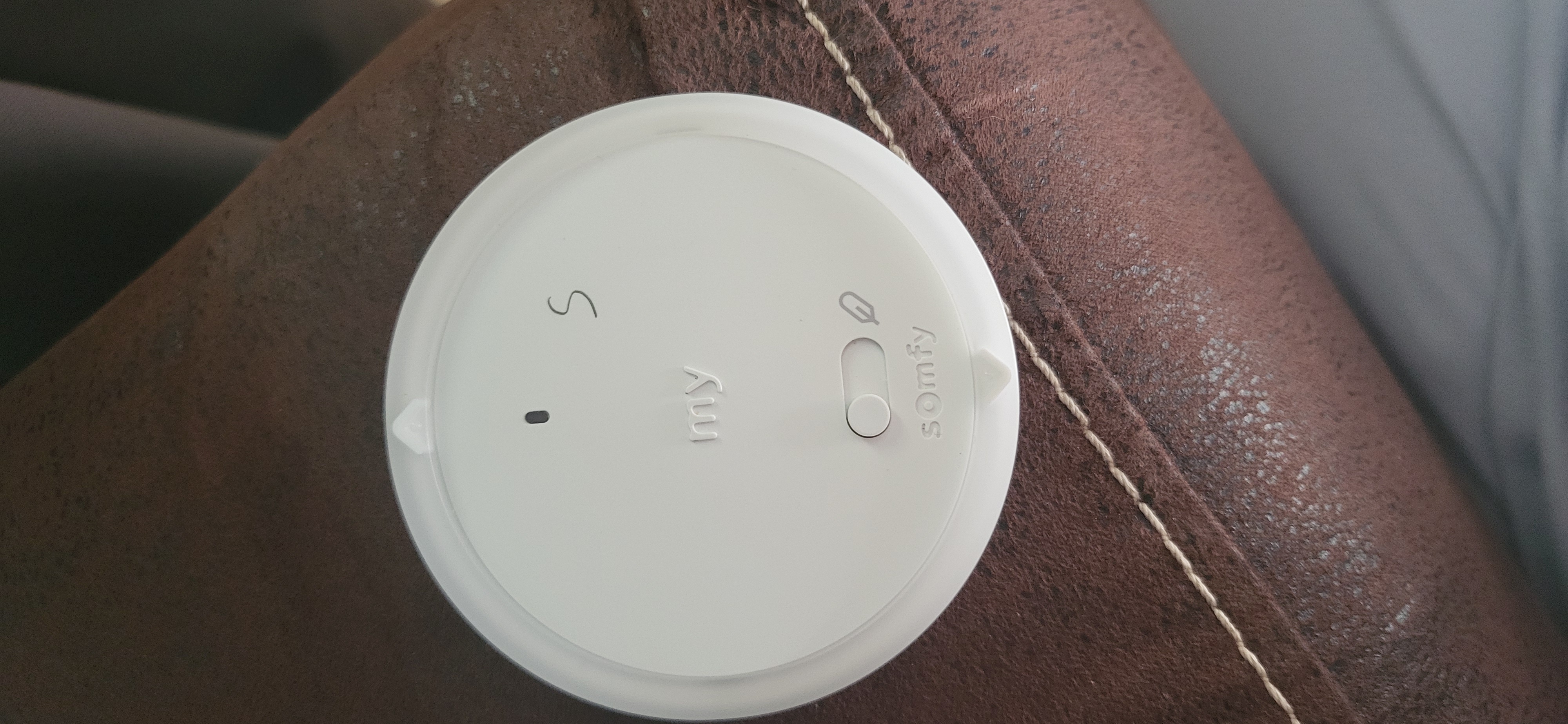

          &lt;div class=&quot;body-bd&quot;&gt;&lt;p&gt;Bonjour&lt;/p&gt;&lt;p&gt;Assurez-vous que la télécommande est bien en mode &amp;quot;ON&amp;quot;.&lt;br /&gt;Ensuite, débranchez la batterie 2 ou 3 secondes, rebranchez et faîtes un appui simultané sur les touches &amp;quot;montée&amp;quot; et &amp;quot;descente&amp;quot; de la télécommande. Le tablier doit réagir. Vous pourrez dès lors régler les fins de course haut et bas. Terminez par un appui bref sur &amp;quot;prog&amp;quot; de la télécommande.&lt;/p&gt;&lt;p&gt;Bonne journée.&lt;/p&gt;&lt;/div&gt;

          &lt;div class=&quot;body-bd&quot;&gt;&lt;p&gt;Bonjour , Nous avons fait installer 4 volets roulants somfy solaires 20N RS 100 IO chaque volet a sa telecommande plus une telecommande qui gère tout les volets.  La personne qui est venu nous installer les volets n&amp;#39;a pas réussi à appairer chaque volet avec sa telecommande , je voulais savoir qui pourrait nous aider . Merci&lt;/p&gt;&lt;/div&gt;
