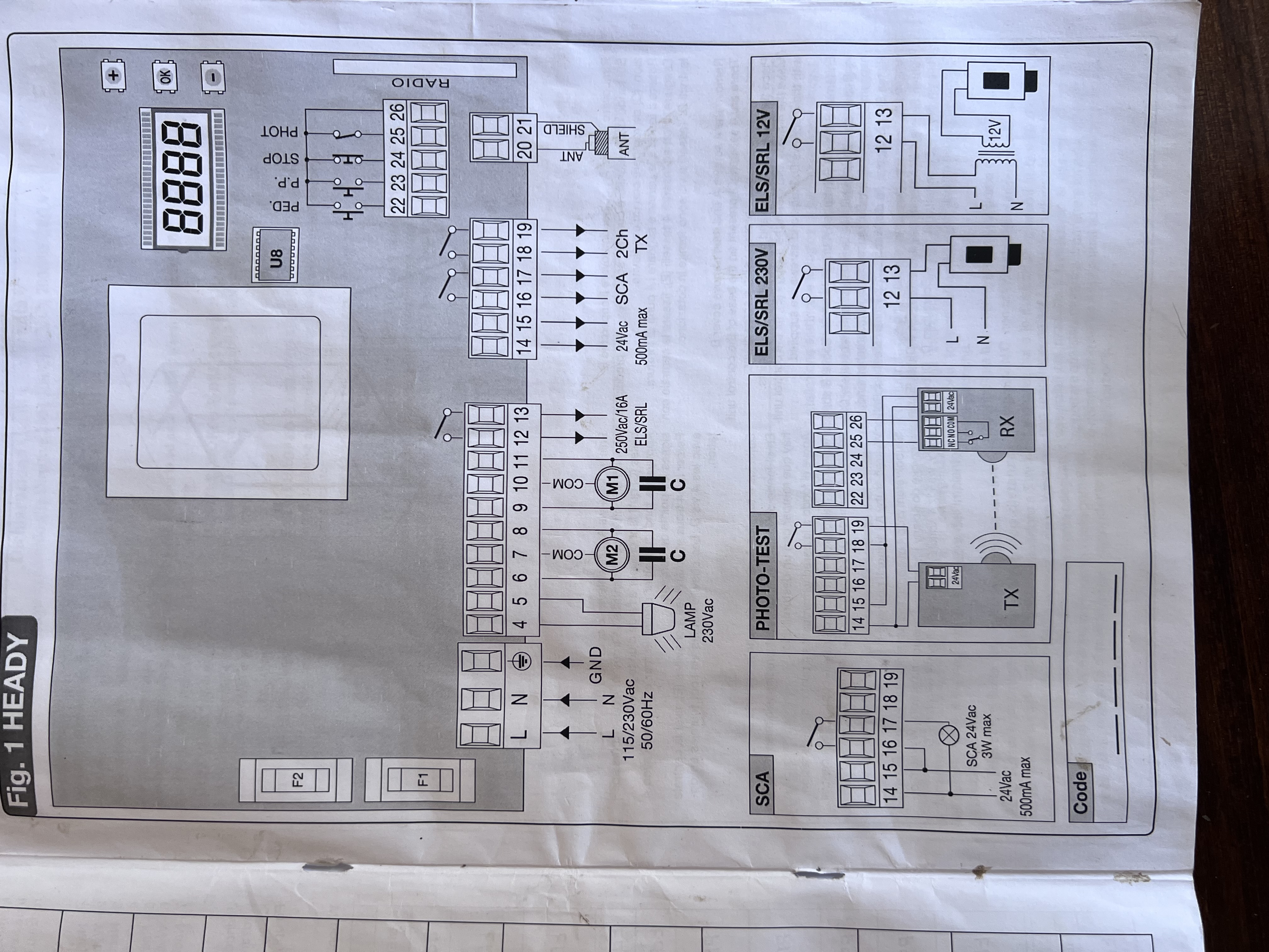

          &lt;div class=&quot;body-bd&quot;&gt;&lt;p&gt;Bonjour Morgan.&lt;/p&gt;&lt;p&gt;Merci beaucoup d’avoir pris le temps de me répondre.&lt;/p&gt;&lt;p&gt;J’ai solutionné mon problème en connectant à l’entrée « pas à pas » à la place de « piéton ». Les 2 vantaux s’ouvrent, comme lorsque j’utilise la télécommande.&lt;/p&gt;&lt;p&gt;Bonne fin de semaine à vous.&lt;/p&gt;&lt;/div&gt;

          &lt;div class=&quot;body-bd&quot;&gt;&lt;p&gt;Bonjour,&lt;/p&gt;&lt;p&gt;Je viens d’installer un visiophone V350 Connect que j’ai relié au boîtier de commande BENINCA.&lt;br /&gt;Tout fonctionne très bien : la commande ouvre 1 battant. (Portail battant à 2 ventaux).&lt;/p&gt;&lt;p&gt;Cependant, compte tenu que je n’ai pas de portillon et que j’aimerais commander depuis mon téléphone l’ouverture des 2 vantaux, je me demandais s’il serait possible de :&lt;/p&gt;&lt;ul&gt;&lt;li&gt;me servir de la commande « portillon » pour ouvrir un seul battant…en mode piéton.&lt;/li&gt;&lt;li&gt;me servir de la commande « portail » pour ouvrir les 2 vantaux.&lt;/li&gt;&lt;/ul&gt;&lt;p&gt;Visiophone : somfy v350 connect &lt;br /&gt;Portail : Beninca Heady + premier &lt;/p&gt;&lt;p&gt;Pensez-vous que cela soit possible ?&lt;/p&gt;&lt;p&gt;En vous remerciant par avance pour votre réponse.&lt;/p&gt;&lt;/div&gt;
          &lt;div class=&quot;body-bd&quot;&gt;&lt;p&gt;Bonjour Pierre Adrien,&lt;/p&gt;&lt;p&gt;Il n&amp;#39;est pas possible de faire ce branchement, car la sortie portail est en contact sec et la sortie gâche est une alimentation 12V.&lt;/p&gt;&lt;p&gt;Bonne journée.&lt;/p&gt;&lt;/div&gt;
