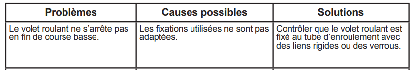

          &lt;div class=&quot;body-bd&quot;&gt;&lt;p&gt;Bonjour&lt;/p&gt;&lt;p&gt;Quels sont les pattes de fixation qui cassent ?&lt;br /&gt;Avez-vous vu ce point dans la notice ?&lt;/p&gt;&lt;/div&gt;

          &lt;div class=&quot;body-bd&quot;&gt;&lt;p&gt;Bonjour,&lt;br /&gt;En fdc descente le moteur s&amp;#39;arrête , mais les pattes de fixation cassent et tordent la lame superieure .  &lt;br /&gt;J&amp;#39;ai remplacé les pattes et la lame , refait la configuration d&amp;#39;origine  , mais je suis obligé de stopper le moteur par l&amp;#39;interrupteur ,  les pattes sont tendues au point de rompre .(Le volet ne stoppe pas en cas d&amp;#39;obstacle ) .&lt;br /&gt;Merci pour votre aide .&lt;/p&gt;&lt;/div&gt;
