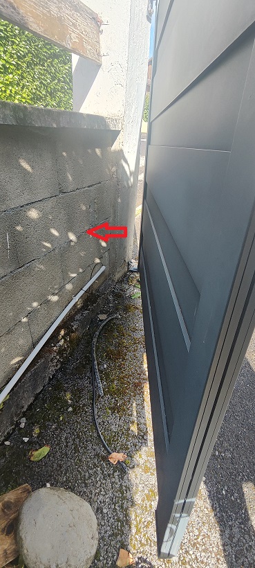

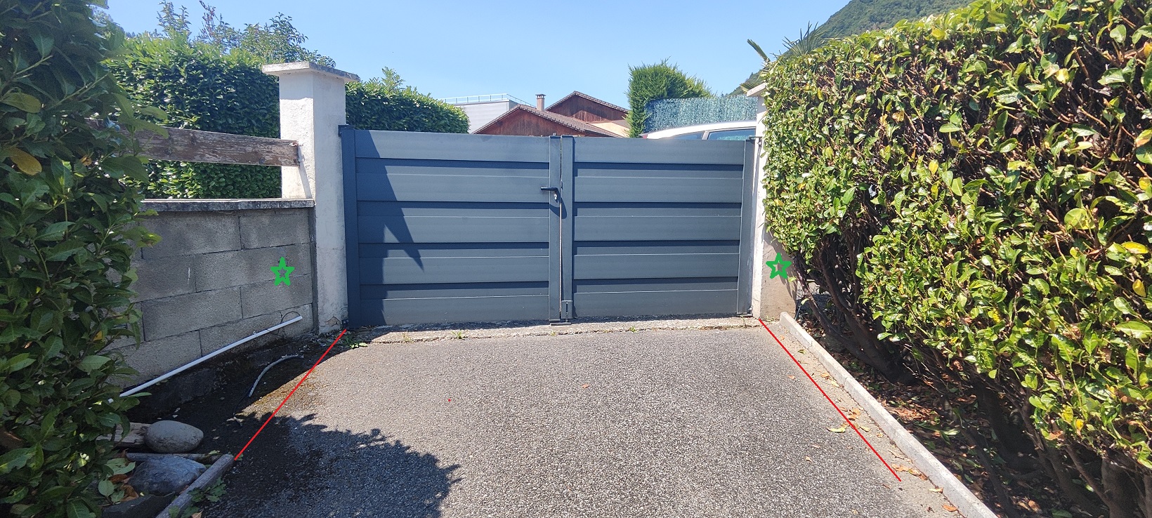

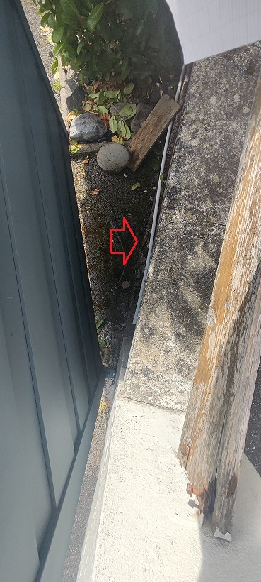

          &lt;div class=&quot;body-bd&quot;&gt;&lt;p&gt;Bonjour Fabrice,&lt;/p&gt;&lt;p&gt;D&amp;#39;après vos photos, votre installation n&amp;#39;est pas motorisable.&lt;/p&gt;&lt;p&gt;Bonne journée.&lt;/p&gt;&lt;/div&gt;

          &lt;div class=&quot;body-bd&quot;&gt;&lt;p&gt;bonjour, a tous&lt;br /&gt; j ai mis une photo en pieces jointe je voudrais savoir si il est possible de poser des verins  type  exavia xl car   je n ai pas le même angle de fixation pilier droite   classique  le pilier de gauche lui et &amp;quot; désaxé&amp;quot;&lt;br /&gt; j ai tracer en rouge  l ouverture du portail  et en vert   l endroit ou j aimerais fixer le vérins  est si ils sont réglables indépendamment   au niveau de la course vu qu ils ne seront pas a la même distance  j espère que vous aller comprendre ^^ mes explications &lt;/p&gt;&lt;p&gt;Merci,&lt;/p&gt;&lt;/div&gt;

          &lt;div class=&quot;body-bd&quot;&gt;&lt;p&gt;pas pu prendre  de  photo du dessus complet  mais le coté droit ne pose pas de probleme fixation classique sur le poteau  voir photo en haut du post c est le coté gauche qui me pose soucis ^^ photo 4 c est mon angle entre le mur et le portail  photo 3 j ai pu prendre photo vu du dessus est il possible de mettre  des vérins ? a droite il serait fixe sur le pilier et a gauche sur le mur voir fleche rouge il me semble que les vérins sont réglables individuellement en longueur ?&lt;/p&gt;&lt;/div&gt;

          &lt;div class=&quot;body-bd&quot;&gt;&lt;p&gt;Bonjour,&lt;/p&gt;&lt;p&gt;Il faudrait montrer un dessin coté de l&amp;#39;implantation du portail, des piliers et la position cotée  des gonds.&lt;/p&gt;&lt;p&gt;Vue de haut avec les angles des piliers.&lt;/p&gt;&lt;/div&gt;
