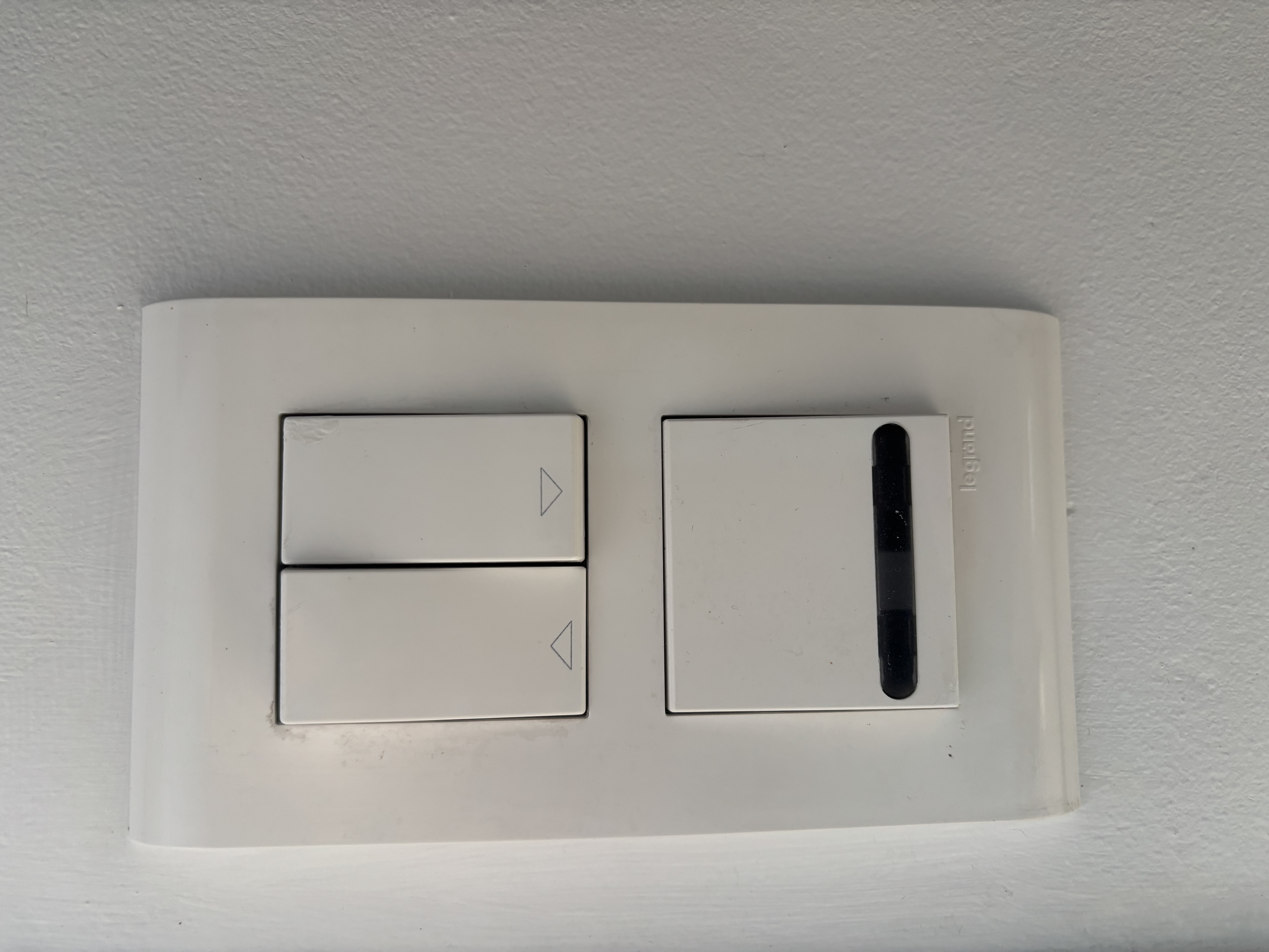

          &lt;div class=&quot;body-bd&quot;&gt;&lt;p&gt;Bonjour,&lt;/p&gt;&lt;p&gt;J&amp;#39;ai un ancien volet roulant filaire qui fait 1 tour en montée puis se remet automatiquement en arrière immédiatement après. Lorsque je détache les attaches le volet roulant tourne bien mais uniquement dans un sens.&lt;br /&gt;Cependant pour qu&amp;#39;il tourne, l&amp;#39;un des boutons de réglages de fin de course (jaune) doit être enfoncé. Lorsque les boutons de fin de courses ne sont pas enfoncés, rien ne se passe. &lt;br /&gt;Le bouton de commande du volet est simple avec juste un bouton pour la montée et un pour la descente.&lt;br /&gt;Avez vous  quelques explications ou astuces pour m&amp;#39;aider ?&lt;/p&gt;&lt;p&gt;Merci d&amp;#39;avance,&lt;/p&gt;&lt;/div&gt;
          &lt;div class=&quot;body-bd&quot;&gt;&lt;p&gt;Bonjour Véronique,&lt;/p&gt;&lt;p&gt;D&amp;#39;après ce que vous indiquez, il semblerait que les fins de courses sont cassées, il faudra procéder au remplacement moteur.&lt;/p&gt;&lt;p&gt;Bonne journée.&lt;/p&gt;&lt;/div&gt;
