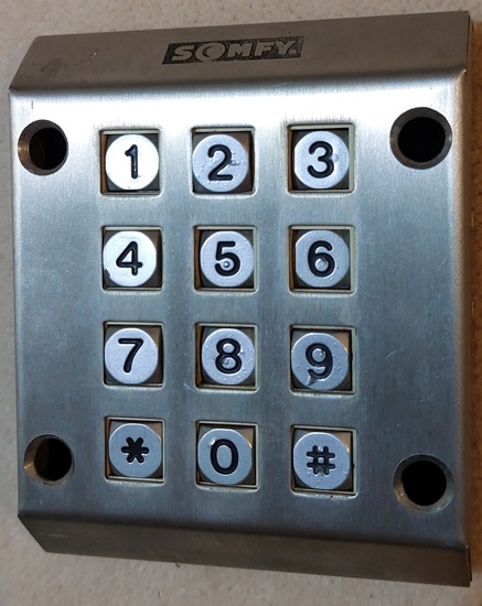

          &lt;div class=&quot;body-bd&quot;&gt;&lt;p&gt;Bonjour,&lt;br /&gt;Je suis à la recherche d&amp;#39;un clavier filaire SOMFY comme celui de la photo.&lt;br /&gt;En effet ce dernier a été dans l&amp;#39;eau (inondation) et je voudrais le remplacer car il ne fonctionne plus.&lt;br /&gt;Savez vous où je pourrai trouver ce modèle ou un équivalent, car le reste de l&amp;#39;installation fonctionne parfaitement.&lt;br /&gt;Cordialement.&lt;br /&gt;Merci,&lt;/p&gt;&lt;/div&gt;

          &lt;div class=&quot;body-bd&quot;&gt;&lt;p&gt;Votre assurance habitation ne peut elle pas intervenir dans le cadre des dégâts des eaux ?&lt;br /&gt;C&amp;#39;est fréquent qu&amp;#39;elle intervienne pour un moteur grillé par l&amp;#39;orage.&lt;/p&gt;&lt;p&gt;Bref, pour ma part je vous déconseille totalement une réparation qui sera sans doute inefficace et économiquement non rentable.&lt;/p&gt;&lt;p&gt;Quant à acheter un Keypad RTS + récepteur RTS, ben....On est plus loin d&amp;#39;un moteur neuf au dernier standard......&lt;/p&gt;&lt;p&gt;Investir environ 350€ et conserver un moteur d&amp;#39;au moins 20 ans avec les risques de pannes qui vont bientôt apparaitre, voyez plutôt vers du neuf garanti 5 ans.&lt;/p&gt;&lt;p&gt;&lt;a href=&quot;https://boutique.somfy.fr/pack-evolvia-star-telecommande-keypop.html&quot; rel=&quot;nofollow&quot;&gt;https://boutique.somfy.fr/pack-evolvia-star-telecommande-...&lt;/a&gt;&lt;br /&gt;&lt;a href=&quot;https://boutique.somfy.fr/clavier-a-codes-keypad-2-rts-portail-et-garage.html&quot; rel=&quot;nofollow&quot;&gt;https://boutique.somfy.fr/clavier-a-codes-keypad-2-rts-po...&lt;/a&gt;&lt;/p&gt;&lt;p&gt;Ce n&amp;#39;est que mon avis bien sûr.&lt;/p&gt;&lt;p&gt;Bonne journée à vous&lt;/p&gt;&lt;/div&gt;

          &lt;div class=&quot;body-bd&quot;&gt;&lt;p&gt;Bonjour&lt;/p&gt;&lt;p&gt;Ce matériel est obsolète depuis longtemps.&lt;br /&gt;Vous pouvez le faire dépanner ou le remplacer par un clavier RTS et un récepteur universel RTS.&lt;/p&gt;&lt;p&gt;Pour un dépannage éventuel, voyez ici : &lt;a href=&quot;https://forum.somfy.fr/users/6899912&quot; rel=&quot;nofollow&quot;&gt;https://forum.somfy.fr/users/6899912&lt;/a&gt;&lt;/p&gt;&lt;p&gt;Clavier :&lt;br /&gt;&lt;a href=&quot;https://boutique.somfy.fr/clavier-a-codes-keypad-2-rts-portail-et-garage.html&quot; rel=&quot;nofollow&quot;&gt;https://boutique.somfy.fr/clavier-a-codes-keypad-2-rts-po...&lt;/a&gt;&lt;/p&gt;&lt;p&gt;Récepteur à alimenter en 24 volts:&lt;br /&gt;&lt;a href=&quot;https://boutique.somfy.fr/recepteur-portail-porte-de-garage-rts-exterieur.html&quot; rel=&quot;nofollow&quot;&gt;https://boutique.somfy.fr/recepteur-portail-porte-de-gara...&lt;/a&gt;&lt;/p&gt;&lt;p&gt;Bonne journée.&lt;/p&gt;&lt;/div&gt;

          &lt;div class=&quot;body-bd&quot;&gt;&lt;p&gt;Bonjour,&lt;br /&gt;Merci pour votre retour.&lt;br /&gt;Il s&amp;#39;agit d&amp;#39;un ouvre portail à bras PASSEO S200.&lt;br /&gt;Le clavier est relié à un boitier dont je vous joint la photo.&lt;br /&gt;Cordialement.&lt;br /&gt;Serge.&lt;/p&gt;&lt;/div&gt;

          &lt;div class=&quot;body-bd&quot;&gt;&lt;p&gt;Bonjour&lt;/p&gt;&lt;p&gt;C&amp;#39;est pour quelle référence de motorisation ?&lt;/p&gt;&lt;/div&gt;
