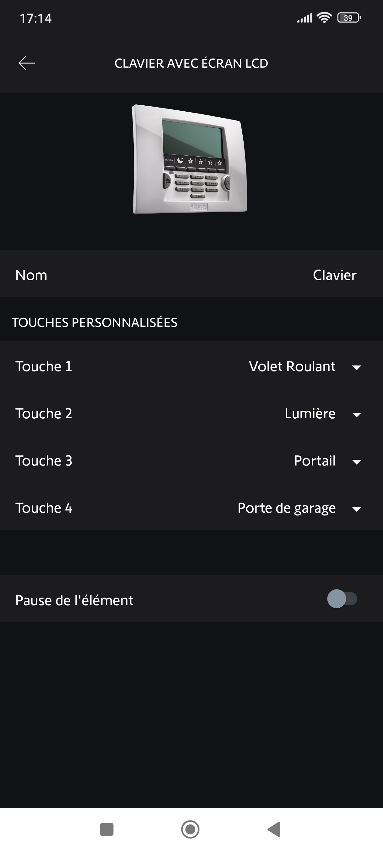

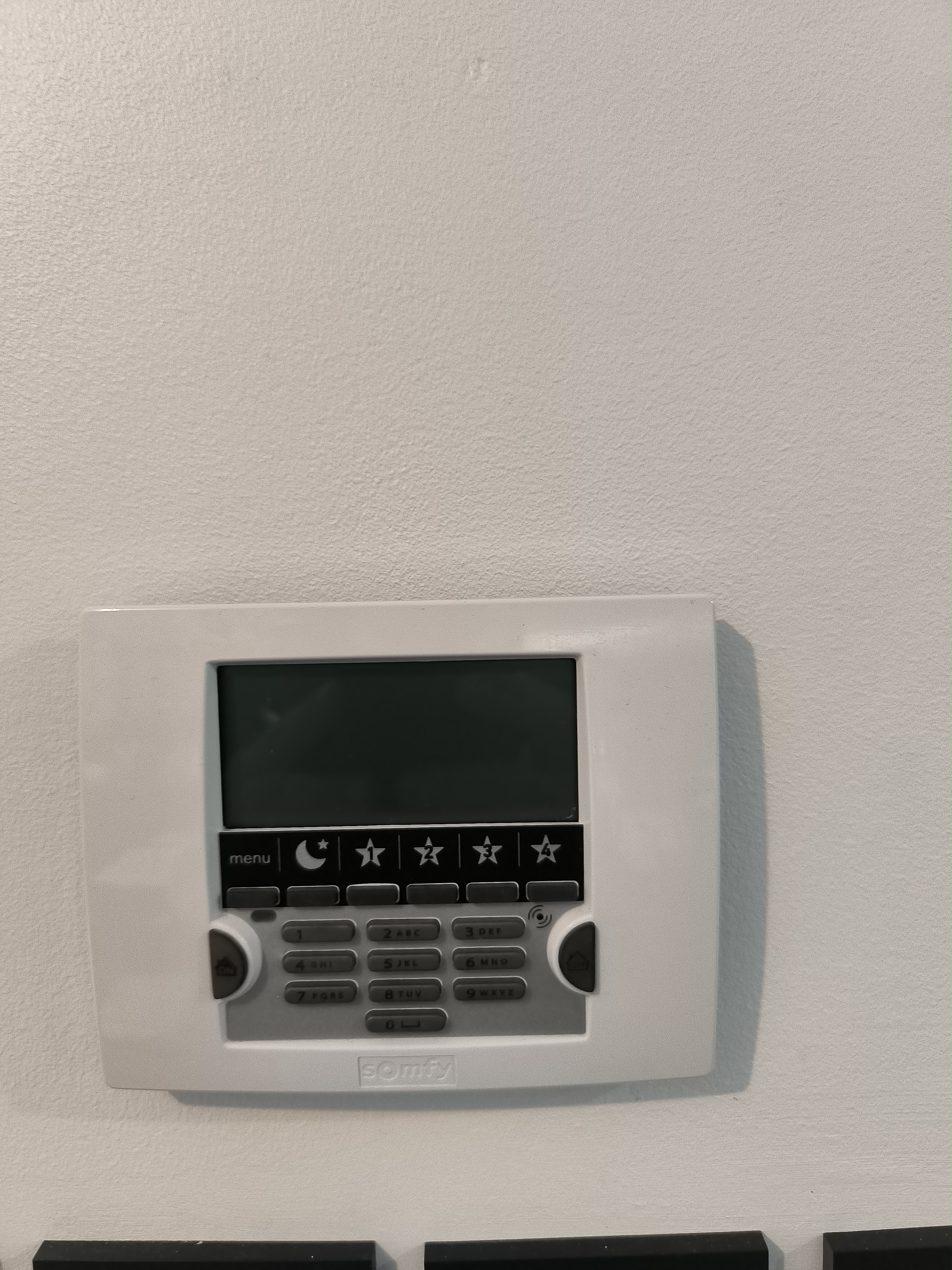

          &lt;div class=&quot;body-bd&quot;&gt;&lt;p&gt;Alors oui, commander un équipement RTS et IO via les touches étoiles du clavier est parfaitement possible puisque dans ce cas le clavier se transforme en simple télécommande.&lt;/p&gt;&lt;p&gt;La Connexoon est totalement obsolète, il faudra envisager la Tahoma Switch qui vous permettra toutes les actions souhaitées via un module IO.&lt;/p&gt;&lt;p&gt;Bonne soirée à vous&lt;/p&gt;&lt;/div&gt;

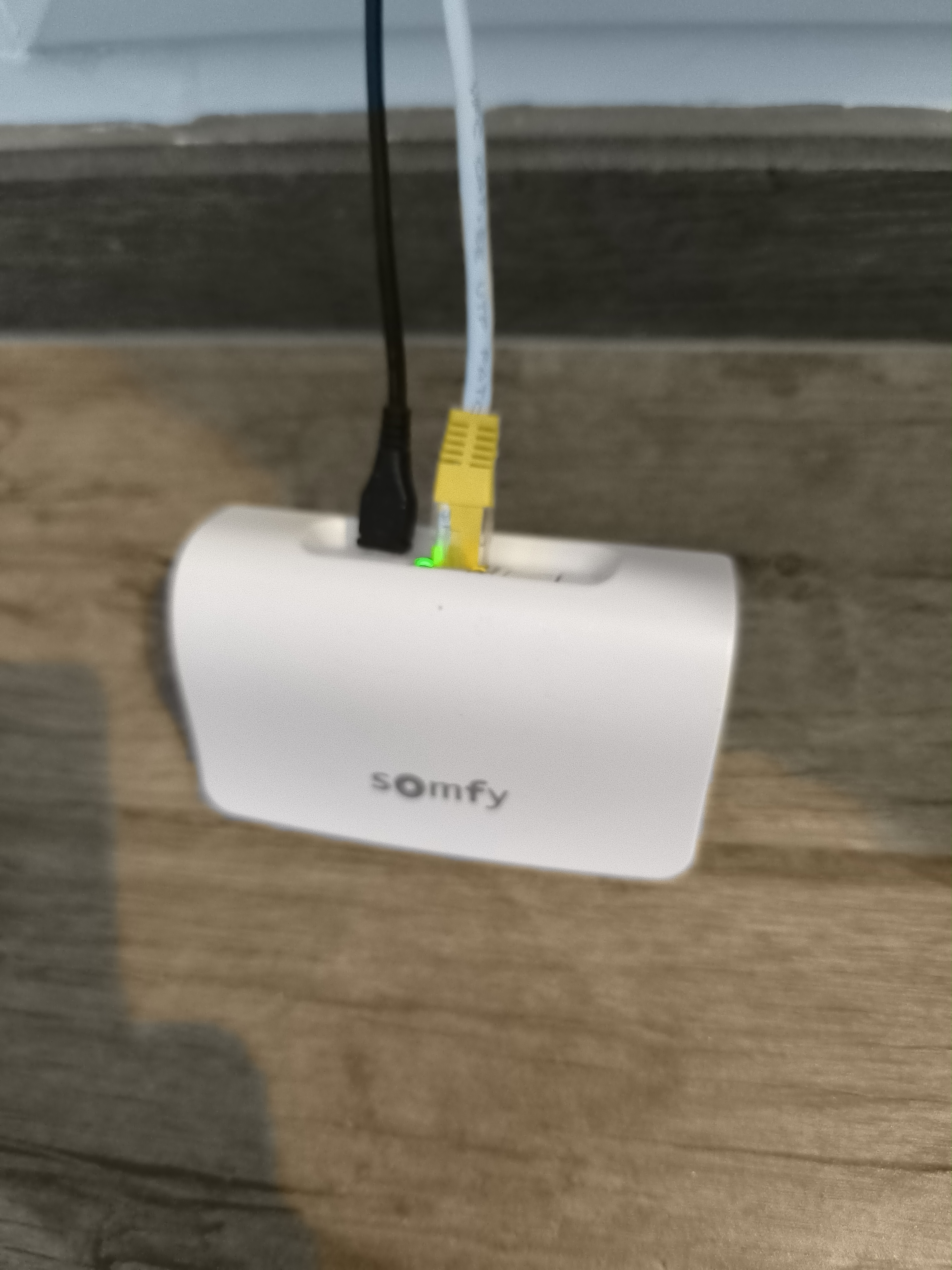

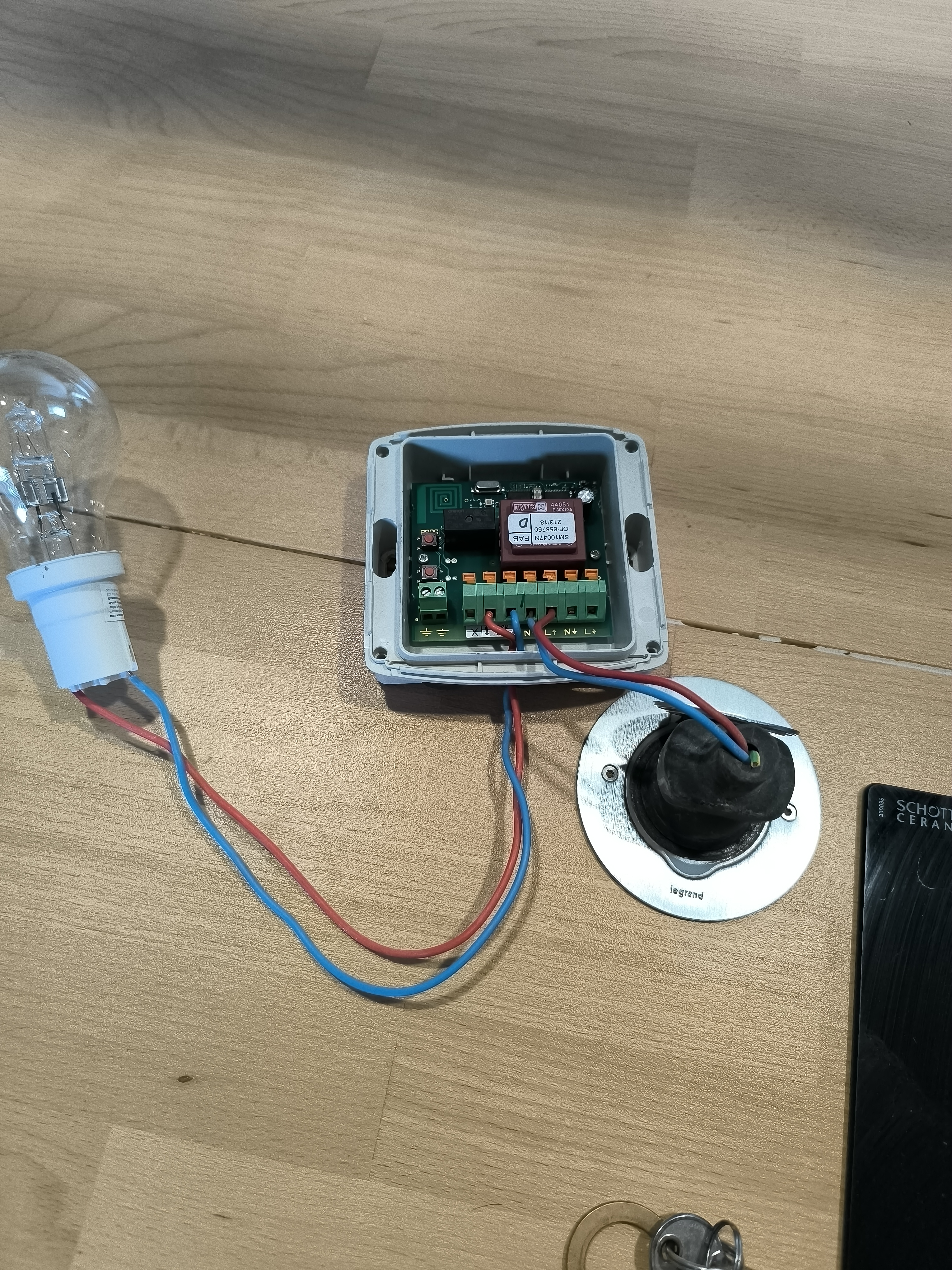

          &lt;div class=&quot;body-bd&quot;&gt;&lt;p&gt;Bonjour &amp;quot;Le coyote, merci pour votre retour,&lt;/p&gt;&lt;p&gt;J&amp;#39;ai essayé via la touche prog du récepteur d&amp;#39;éclairage mais ça ne se connecte pas malgré l&amp;#39;appui de 2 secondes, l&amp;#39;ampoule s&amp;#39;allume bien mais s&amp;#39;éteint, le voyant s&amp;#39;allume rouge, clignote puis reste rouge pendant 2 minutes.&lt;/p&gt;&lt;p&gt;Pour en revenir à la box j&amp;#39;ai la connexoon et non la tahoma, du coup c&amp;#39;était peut être avant la mise à jour vers tahoma que ça fonctionnait ?&lt;/p&gt;&lt;p&gt;Pour la hkp vous m&amp;#39;avez mis un gros doute , car sur l&amp;#39;écran du clavier je peux commander l&amp;#39;éclairage via la touche favori.&lt;/p&gt;&lt;p&gt;Est ce que cela vient du connexoon ?&lt;br /&gt;Faut il que je change de box ou de récepteur d&amp;#39;éclairage à votre avis ?&lt;/p&gt;&lt;p&gt;Merci d&amp;#39;avance&lt;/p&gt;&lt;/div&gt;

          &lt;div class=&quot;body-bd&quot;&gt;&lt;p&gt;Bonjour Dino,&lt;/p&gt;&lt;p&gt;Je suis très surpris de vos affirmations.&lt;/p&gt;&lt;p&gt;En effet, ce module d&amp;#39;éclairage n&amp;#39;est pas compatible ni dans la liste des compatibilités HKP.&lt;br /&gt;En revanche il est compatible Protexiom et Tahoma.&lt;/p&gt;&lt;p&gt;Pour l&amp;#39;affecter  il suffit de faire un appui sur prog et de lancer la recherche sur Tahoma en suivant les indics.&lt;/p&gt;&lt;p&gt;HKP accepte les modules Izymo ON/Off IO, sur Tahoma avec retour d&amp;#39;état et bien sûr paramétrable sur HKP mais uniquement en passerelle Tahoma, ce qui veut dire que vous ne pouvez pas affecter un module directement à HKP.&lt;/p&gt;&lt;p&gt;Bonne journée à vous&lt;/p&gt;&lt;/div&gt;
