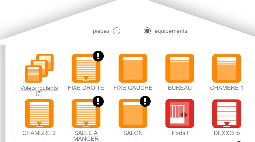

          &lt;div class=&quot;body-bd&quot;&gt;&lt;p&gt;Bonjour Raymond,&lt;br /&gt;En effet, si ces moteurs ont été réinitialisés, il faut les appairer de nouveau à Tahoma.&lt;br /&gt;Bonne journée,&lt;/p&gt;&lt;/div&gt;

          &lt;div class=&quot;body-bd&quot;&gt;&lt;p&gt;Bonjour, Apres reinitialisation des moteurs et telecommande de ces 3 volets des point d&amp;#39;exclamation sont apparus sur l&amp;#39;application tahoma (PC).&lt;br /&gt;Donc pas de commande de ces 3 volets à partir de l&amp;#39;application.&lt;br /&gt;Cordialement&lt;/p&gt;&lt;p&gt;Merci,&lt;/p&gt;&lt;/div&gt;
