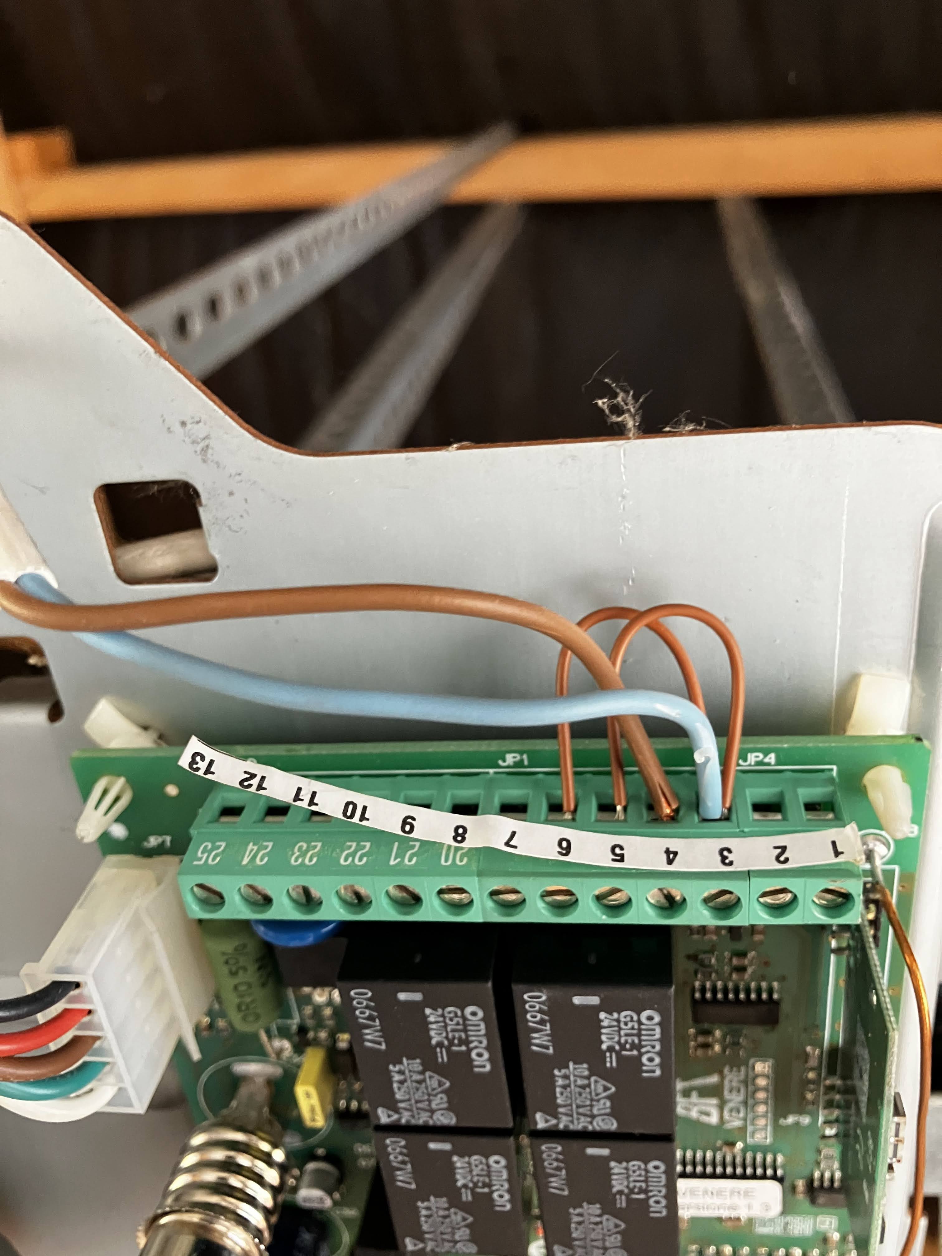

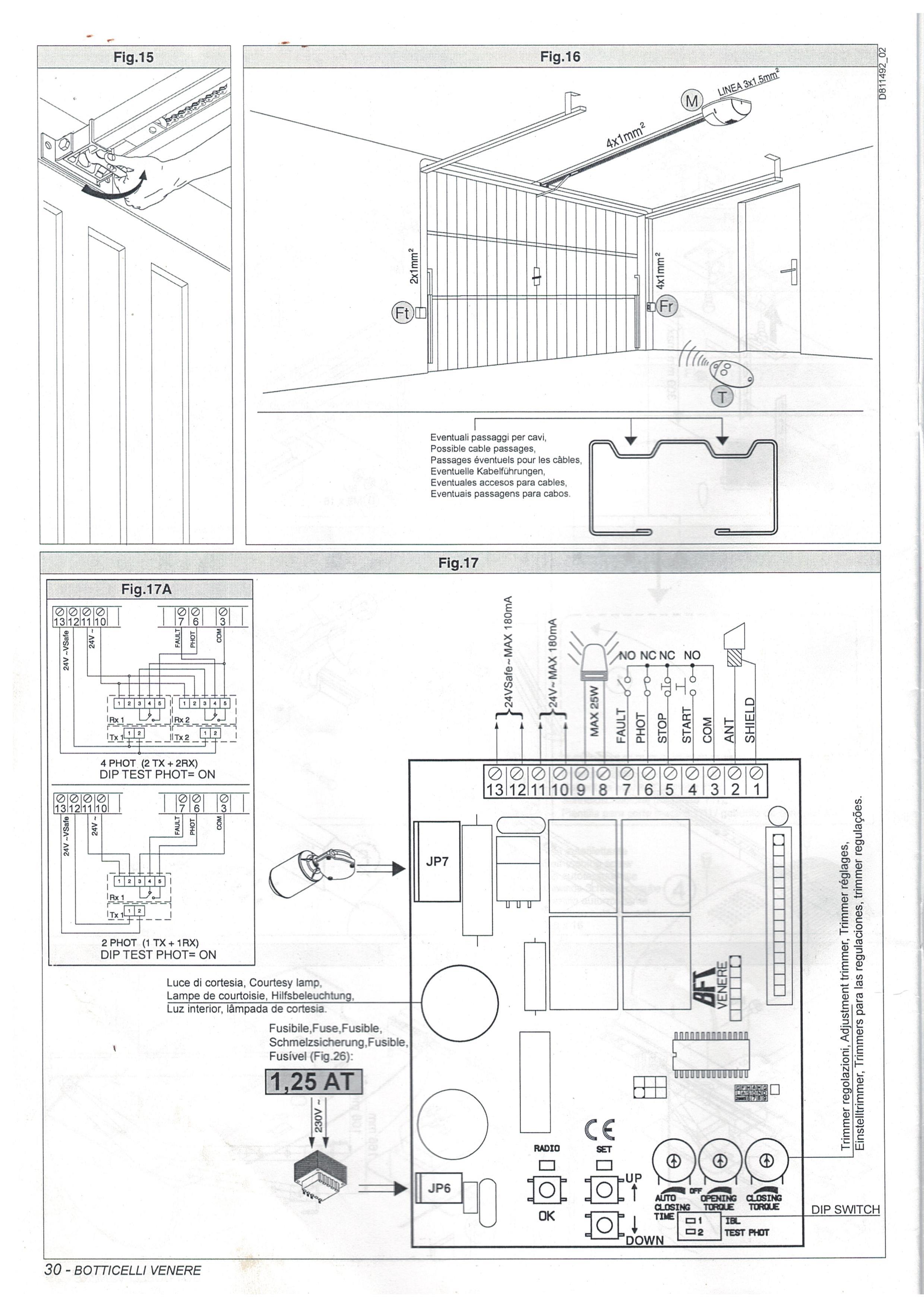

          &lt;div class=&quot;body-bd&quot;&gt;&lt;p&gt;Ok, donc le récepteur indiqué par André est le bon.&lt;/p&gt;&lt;p&gt;Voici les raccordements:&lt;br /&gt;1/2 récepteur = 24v = 10/11 moteur&lt;br /&gt;3/4 récepteur = contact N/O = 3/4 moteur.&lt;/p&gt;&lt;p&gt;Bonne journée à vous&lt;/p&gt;&lt;/div&gt;

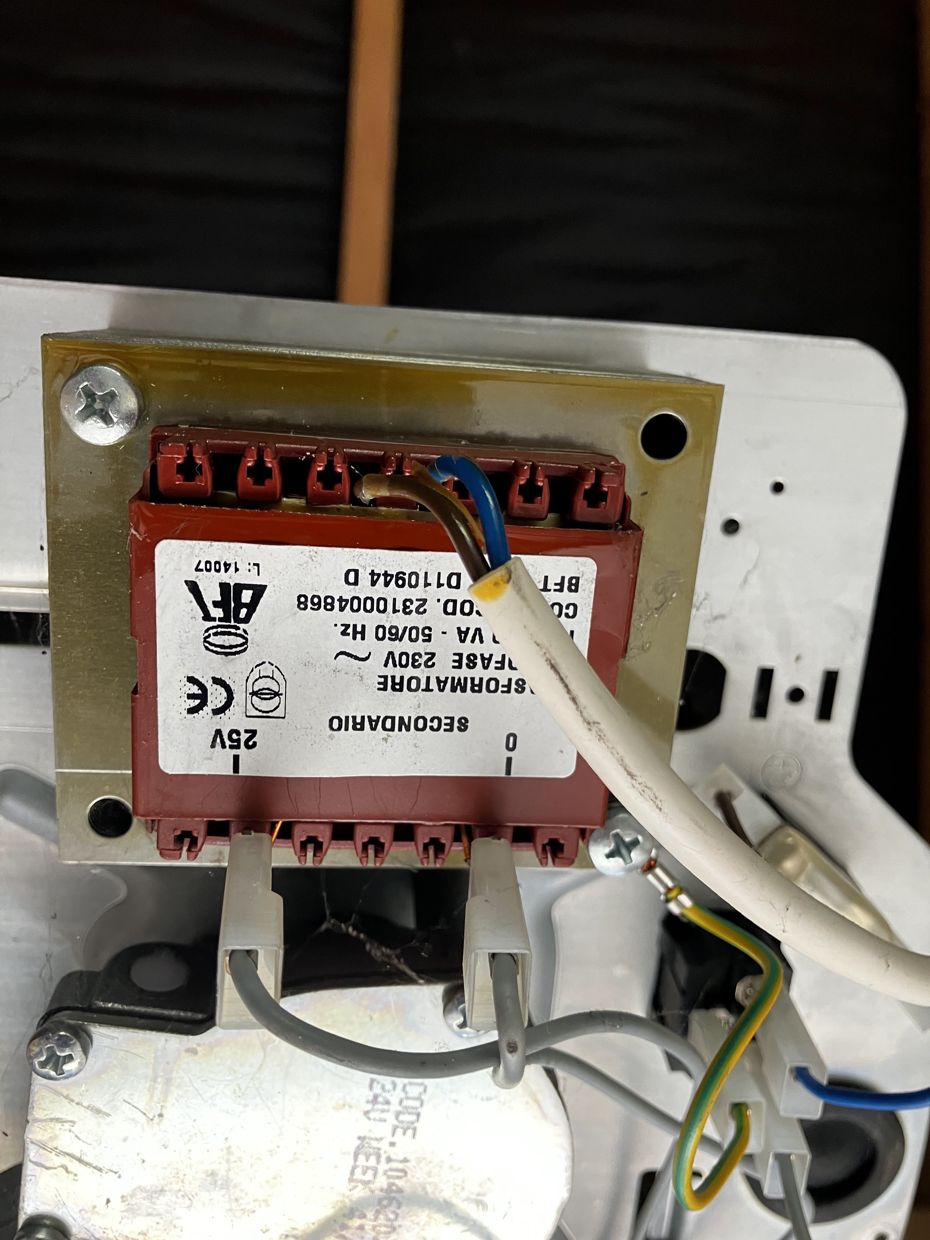

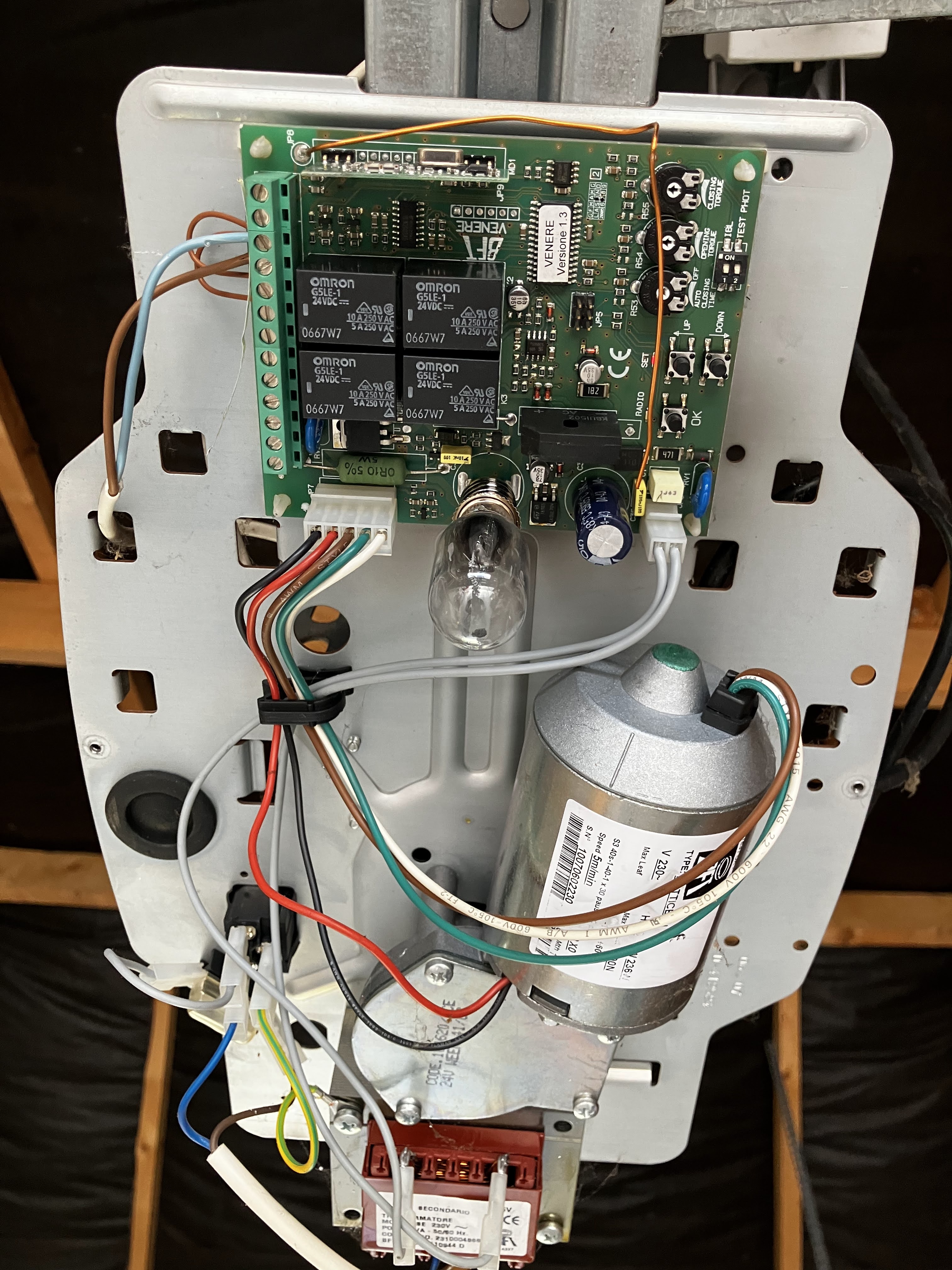

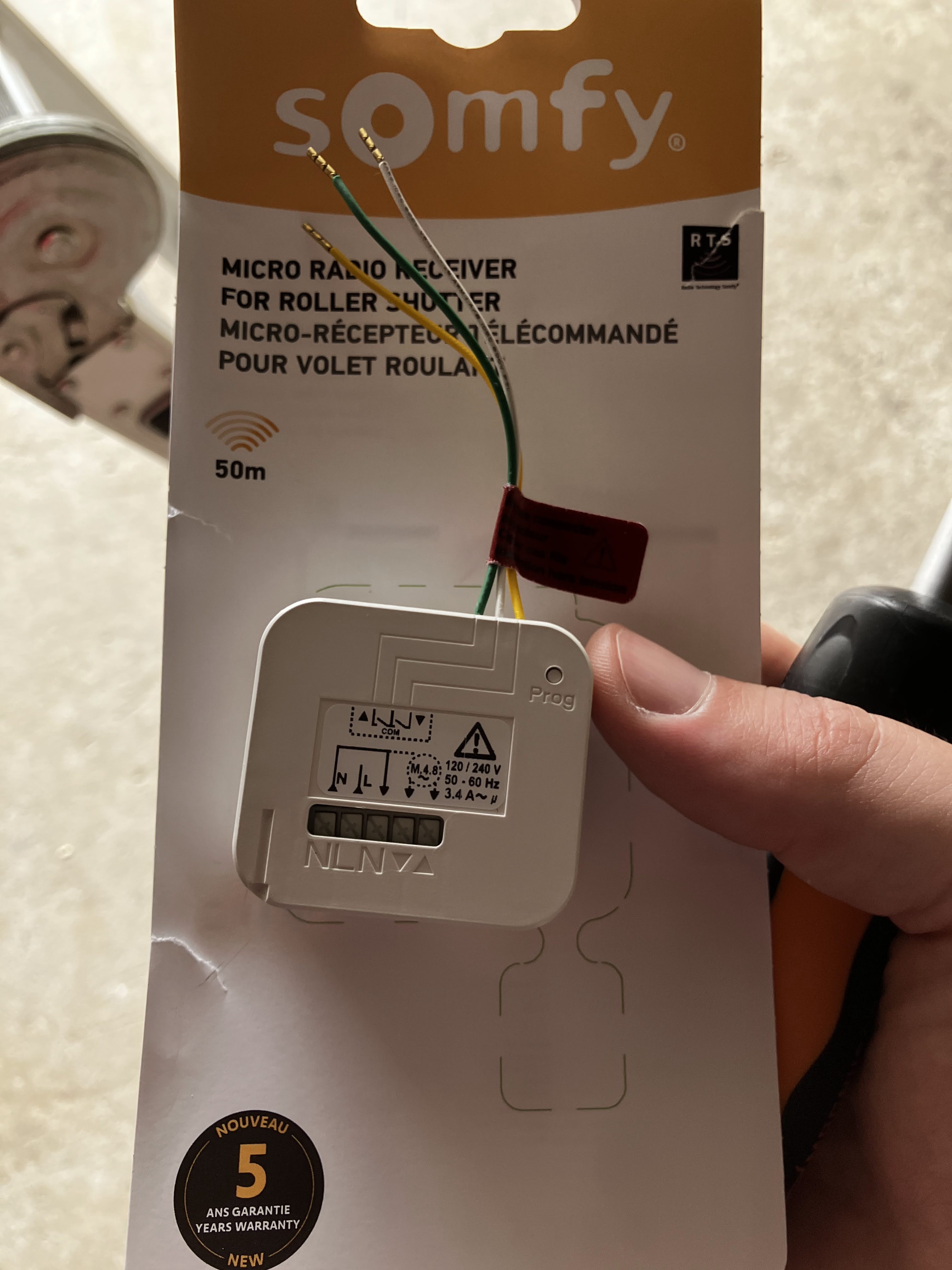

          &lt;div class=&quot;body-bd&quot;&gt;&lt;p&gt;Bonjour la communauté,&lt;/p&gt;&lt;p&gt;Je viens d&amp;#39;emménager dans une nouvelle habitation dont le garage est équipé d&amp;#39;une porte à ouverture motorisée de marque BFT. L&amp;#39;installation n&amp;#39;est pas compatible i/o.&lt;/p&gt;&lt;p&gt;Je souhaiterai la rendre compatible avec mon installation SOMFY Tahoma. J&amp;#39;ai acheté ce matin un mico-module pour volets automatiques (cf. photos jointes).&lt;/p&gt;&lt;p&gt;Après démontage de la coque du moteur et accès au câblage...je vous avoue ne pas savoir vraiment quoi faire au niveau de la connectique.&lt;/p&gt;&lt;p&gt;Un œil aguerri et avisé pourrait-il m&amp;#39;aider dans cette installation?&lt;/p&gt;&lt;p&gt;Merci d&amp;#39;avance&lt;/p&gt;&lt;/div&gt;

          &lt;div class=&quot;body-bd&quot;&gt;&lt;p&gt;Bonjour André et Bonjour Le Coyote,&lt;br /&gt;Tout d&amp;#39;abord merci d&amp;#39;avoir pris de votre temps pour me lire et répondre.&lt;/p&gt;&lt;p&gt;Je cherche donc à rendre mon vieux moteur BFT compatible à TAHOMA afin de pouvoir gérer l&amp;#39;ouverture de ma porte de garage à distance via l&amp;#39;application.&lt;/p&gt;&lt;p&gt;Il s&amp;#39;agit d&amp;#39;une porte de garage sectionnelle.&lt;/p&gt;&lt;p&gt;Le schéma de cablage du moteur est repris ci-après.&lt;/p&gt;&lt;p&gt;Merci pour votre aide. Il me semblait que ce module permettait la connectivité du moteur. J&amp;#39;ai bien lu que le modèle était dédié aux volets roulants.&lt;/p&gt;&lt;p&gt;cordialement,&lt;br /&gt;Emmanuel.&lt;/p&gt;&lt;/div&gt;

          &lt;div class=&quot;body-bd&quot;&gt;&lt;p&gt;Soyez clair ! Pourquoi un module de VR ? Est-ce que votre porte est une enroulable, ou, une basculante, ou encore une sectionnelle ?&lt;br /&gt;Car selon le type de porte le récepteur diffère.&lt;/p&gt;&lt;p&gt;En plus de ces précisons posez ici le schéma de câblage de ce moteur.&lt;/p&gt;&lt;p&gt;Bonne journée à vous&lt;/p&gt;&lt;/div&gt;

          &lt;div class=&quot;body-bd&quot;&gt;&lt;p&gt;Bonjour &lt;/p&gt;&lt;p&gt; Ce module est pour volet roulant.&lt;br /&gt;Il faut ça &lt;/p&gt;&lt;p&gt;&lt;a href=&quot;https://boutique.somfy.fr/recepteur-portail-porte-de-garage-rts-exterieur.html&quot; rel=&quot;nofollow&quot;&gt;https://boutique.somfy.fr/recepteur-portail-porte-de-gara...&lt;/a&gt;&lt;/p&gt;&lt;/div&gt;
