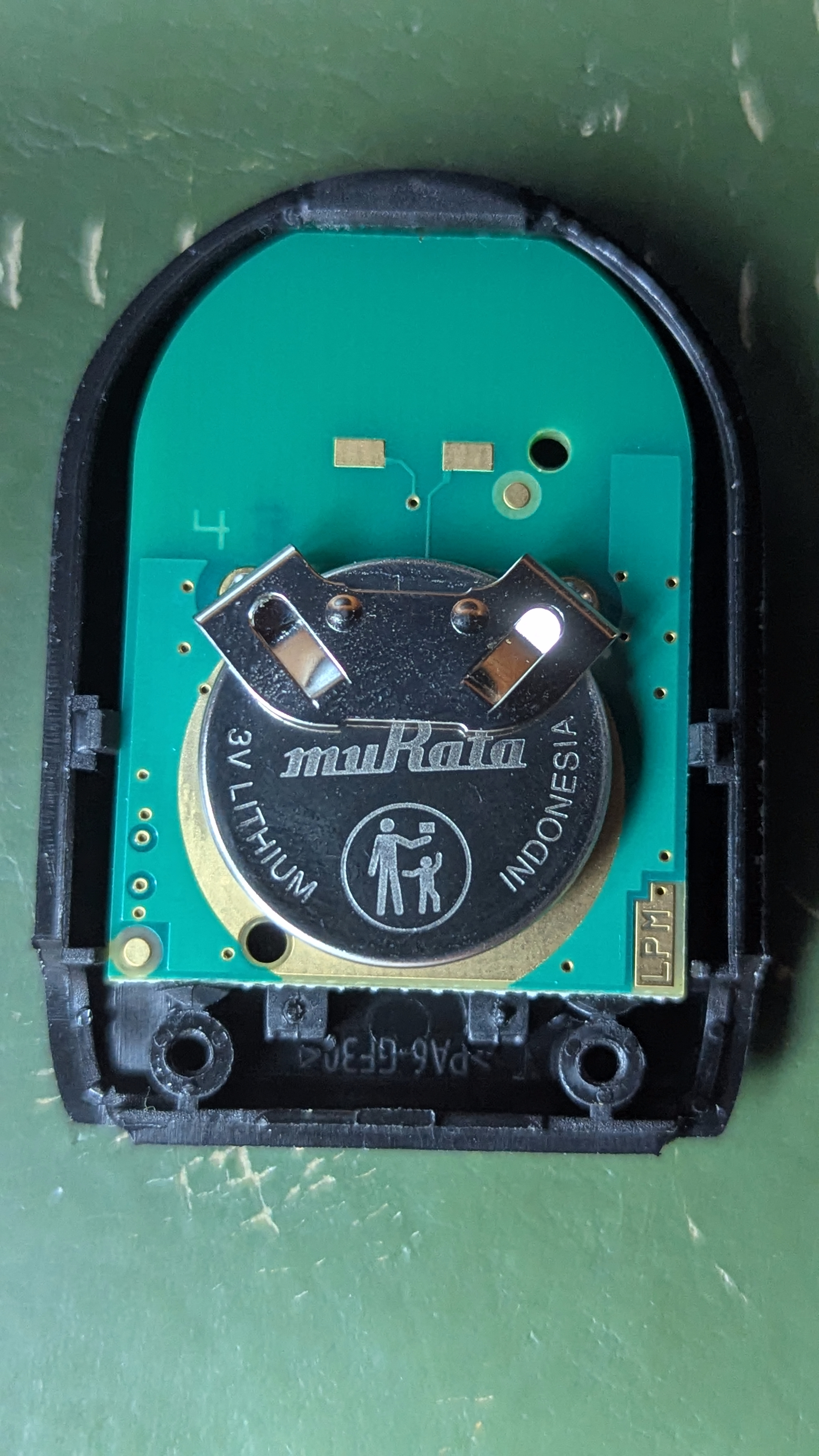

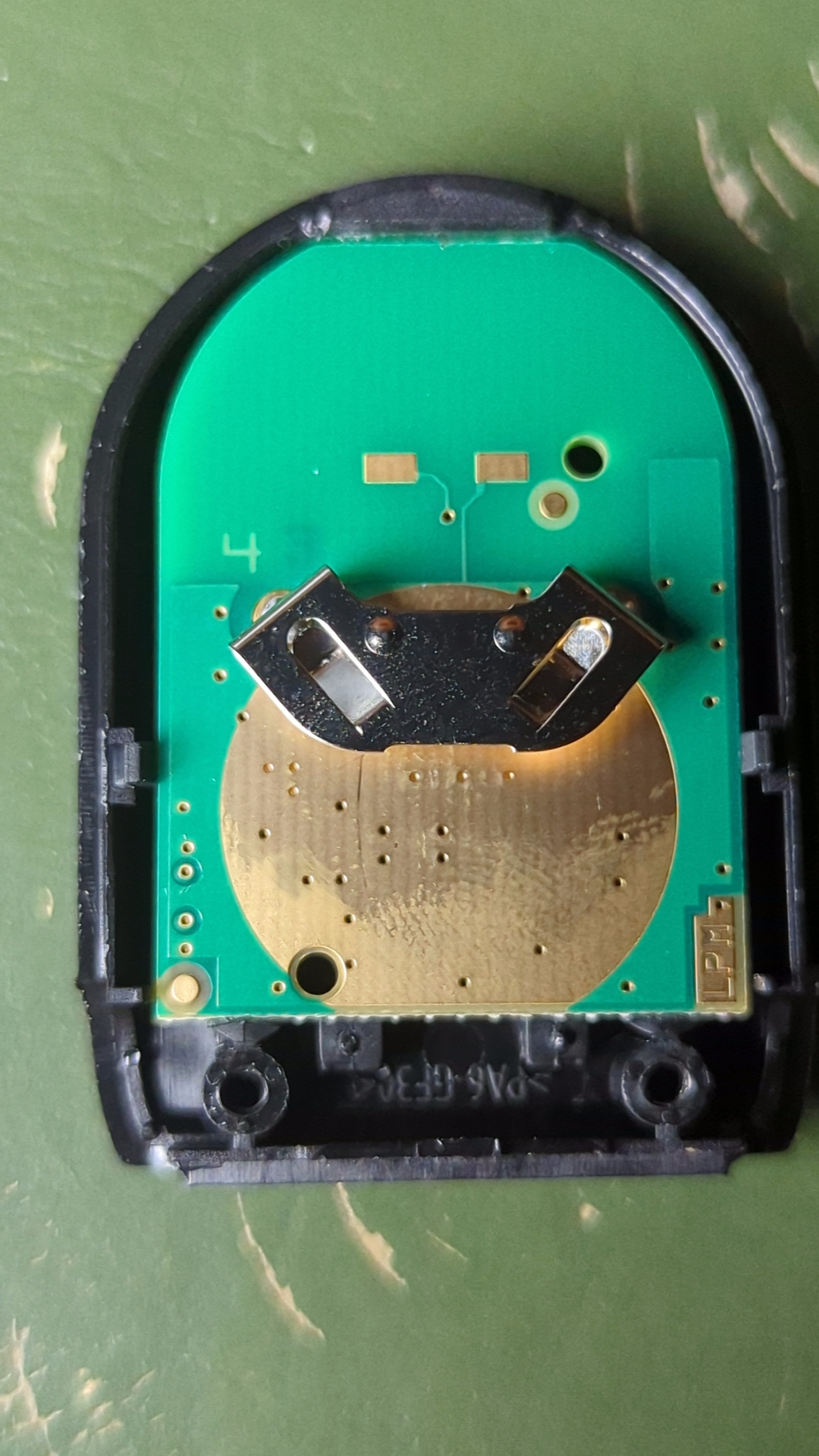

          &lt;div class=&quot;body-bd&quot;&gt;&lt;p&gt;Bonjour &amp;quot; le Coyote&amp;quot;,&lt;br /&gt;Merci pour votre réponse. Je ne vois pas de bouton PROG sur le côté de la pile de ma clé keygo io. En pièces jointes, 2 photos.&lt;br /&gt;Cordialement.&lt;/p&gt;&lt;/div&gt;

          &lt;div class=&quot;body-bd&quot;&gt;&lt;p&gt;Le bouton est de l&amp;#39;autre côté au dessus de la pile, comme déjà indiqué.&lt;/p&gt;&lt;/div&gt;

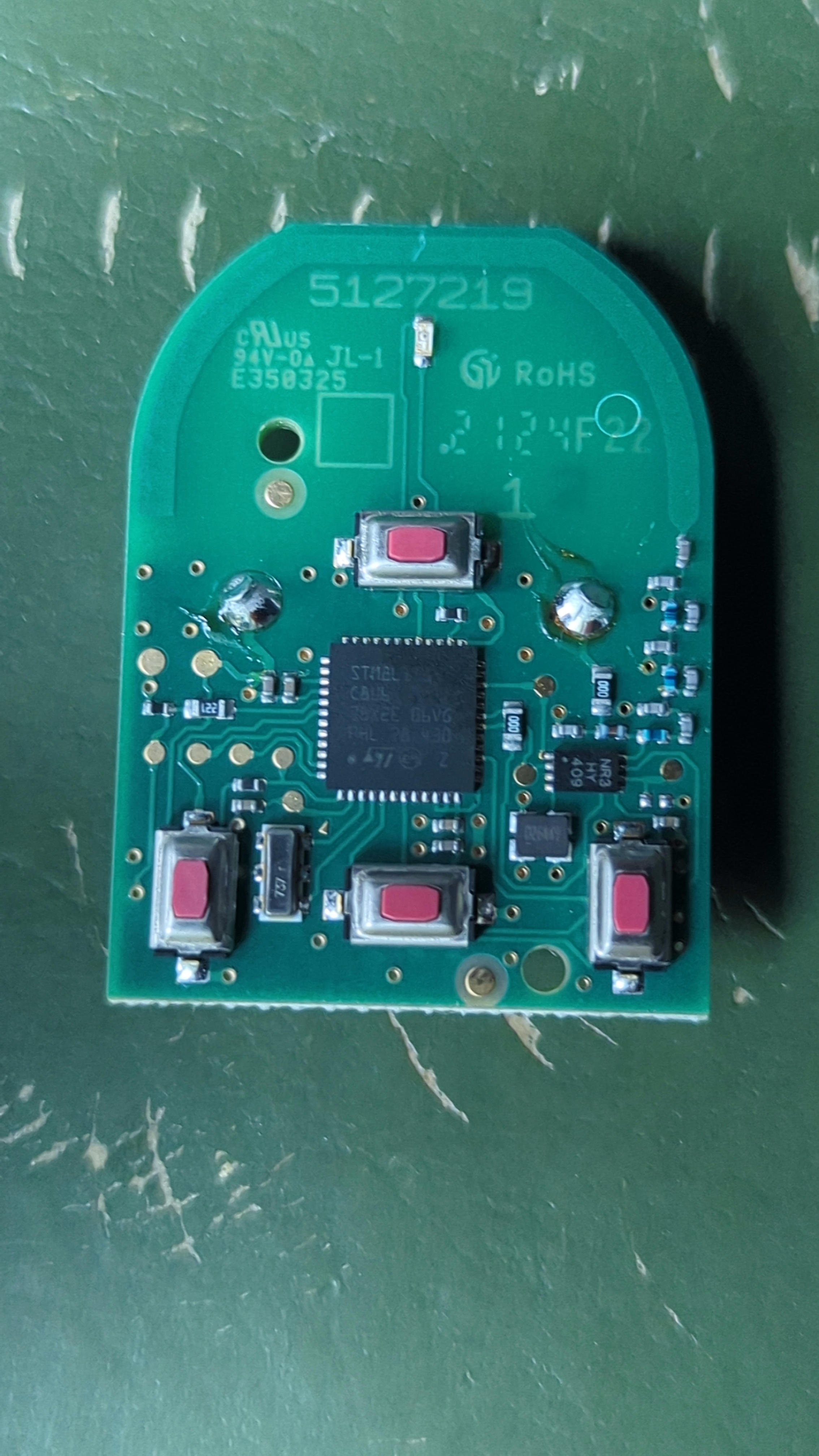

          &lt;div class=&quot;body-bd&quot;&gt;&lt;p&gt;Bonjour &amp;quot; le Coyote&amp;quot;,&lt;br /&gt;Merci pour votre réponse. Je ne vois pas de bouton PROG sur le circuit imprimé de ma clé keygo io. En pièce jointe, la photo du circuit imprimé.&lt;br /&gt;Cordialement.&lt;/p&gt;&lt;/div&gt;

          &lt;div class=&quot;body-bd&quot;&gt;&lt;p&gt;Alors tentez cette manip.&lt;br /&gt;Ouvrez la Keygo en retirant les deux vis.&lt;br /&gt;Sur la platine au dessus de la pile vous verrez un bouton prog.&lt;br /&gt;Faites un appui sur prog de la TC Velux = mouvement puis un appuis sur prog Keygo = clignotement led verte, faites un appui sur la touche désirée de la Keygo = mouvement.&lt;/p&gt;&lt;p&gt;Bonne journée à vous&lt;/p&gt;&lt;/div&gt;
