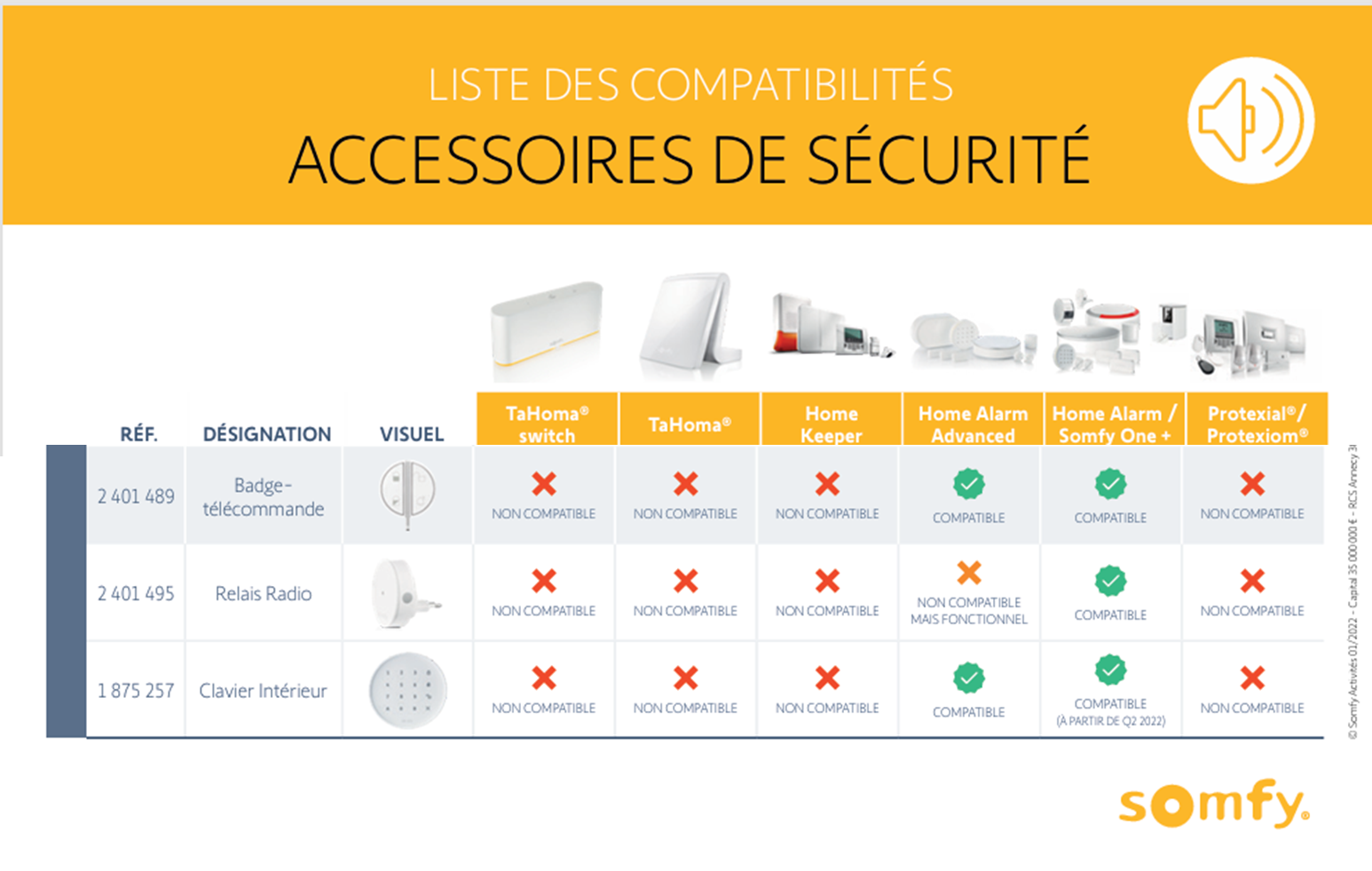

          &lt;div class=&quot;body-bd&quot;&gt;&lt;p&gt;Bonjour Jean-Baptiste&lt;br /&gt;Il n&amp;#39;y a que le Link qui dialogue en wifi avec internet.&lt;/p&gt;&lt;p&gt;Entre le Link et les accessoires c&amp;#39;est une fréquence spécifique IO Home (868Mhz) qui n&amp;#39;a rien a voir avec le wifi.&lt;/p&gt;&lt;p&gt;Sur le système Home Alarme il existe un relais mais celui ci est considéré comme non compatible mais fonctionnel.&lt;/p&gt;&lt;p&gt;Difficile de vous conseillez sur le Relais ça marche chez certain et pas pour d&amp;#39;autre.&lt;/p&gt;&lt;p&gt;Si vous avez une très grande maison ou le wifi ne passe pas sans rajouter des points d&amp;#39;accès, le système d&amp;#39;alarme ne fonctionnera pas car la fréquence utilisée va moins loin que wifi.&lt;/p&gt;&lt;/div&gt;

          &lt;div class=&quot;body-bd&quot;&gt;&lt;p&gt;Bonjour,&lt;br /&gt;j&amp;#39;installe en ce moment un pack Alarme Home Advance avec quelques satellites en supplément, et je me rends compte qu&amp;#39;une partie de la maison ne permet pas de capter le réseau wifi standard. Je me pose la question : dois-je préférer l&amp;#39;installation d&amp;#39;un répéteur ou amplificateur dans la maison, ou puis-je opter pour une solution de wifi via courant porteur type Devolo? En effet, je possède déjà le matériel DEVOLO Magic 1 que j&amp;#39;utilisais dans mon ancienne maison; cependant, j&amp;#39;ai remarqué que le wifi issu de cette installation n&amp;#39;est en réalité pas le même que l&amp;#39;initial, n&amp;#39;a pas le même nom. Comment puis-je l&amp;#39;intégrer dans mon installation générale? Sachant que les satellites dans la zone ne captant actuellement pas sont des détecteur Intellitag, détecteur de mouvement, et caméra indoor.&lt;/p&gt;&lt;p&gt;Merci,&lt;/p&gt;&lt;/div&gt;
