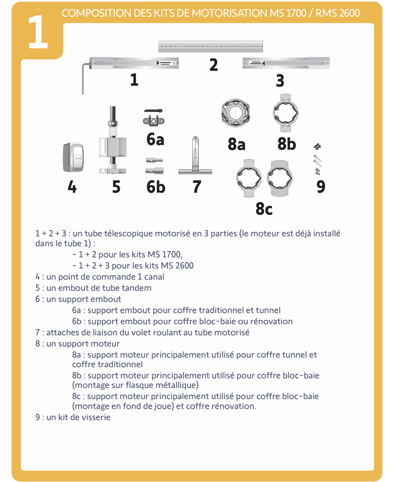

          &lt;div class=&quot;body-bd&quot;&gt;&lt;p&gt;Non mais je me suis débrouillé du coup, mais je vous confirme que le mode d’emploi n’est pas à jour, les photos des pièces ne correspondent pas à celles qui sont livrées dans la boîte.&lt;br /&gt;D’ailleurs j’en profite pour dire que le Manuel est digne d’une mauvaise traduction chinoise. J’étais surpris de trouver si peu d’explications dans un manuel venant d’une société comme Somfy que je pensais être la marque leader du marché.&lt;/p&gt;&lt;/div&gt;

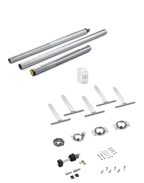

          &lt;div class=&quot;body-bd&quot;&gt;&lt;p&gt;Bonjour,&lt;/p&gt;&lt;p&gt;Le manuel livré dans le MS2600 ne correspond pas aux pièces livrées, avez-vous le manuel à jour? (voir imges ci-jointes)&lt;br /&gt;+ 1 problème&lt;/p&gt;&lt;p&gt;Mes problèmes:&lt;/p&gt;&lt;ul&gt;&lt;li&gt;Pièce 6A ne correspond pas du tout&lt;/li&gt;&lt;li&gt;Pièce 5 ne correspond pas du tout&lt;/li&gt;&lt;li&gt;8C je ne comprends pas à quoi servent ces deux pièces, une seule devrait suffire mais je ne peux pas passer le câble électrique entre cette pièce et le mur, je ne comprends pas....&lt;/li&gt;&lt;/ul&gt;&lt;p&gt;Cordialement,&lt;br /&gt;Guillaume&lt;/p&gt;&lt;/div&gt;
          &lt;div class=&quot;body-bd&quot;&gt;&lt;p&gt;Bonjour Guillaume, &lt;/p&gt;&lt;p&gt;Le manuel fournit est normalement bien à jour. &lt;/p&gt;&lt;p&gt;Concernant les pièces que vous indiquez, elles ne sont pas toutes à utiliser car cela dépend du modèle du coffre que vous possédez sur votre installation de volet roulant.&lt;/p&gt;&lt;p&gt;Bonne journée,&lt;/p&gt;&lt;/div&gt;
