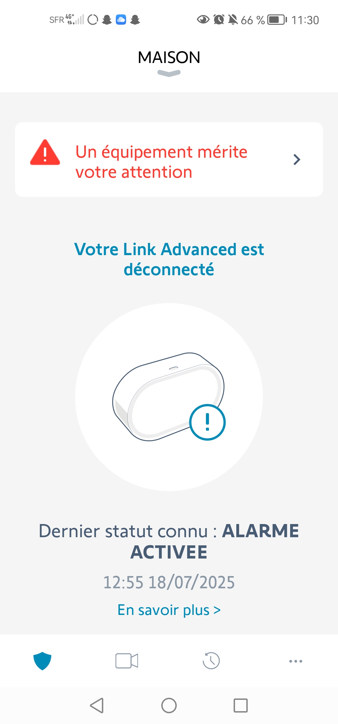

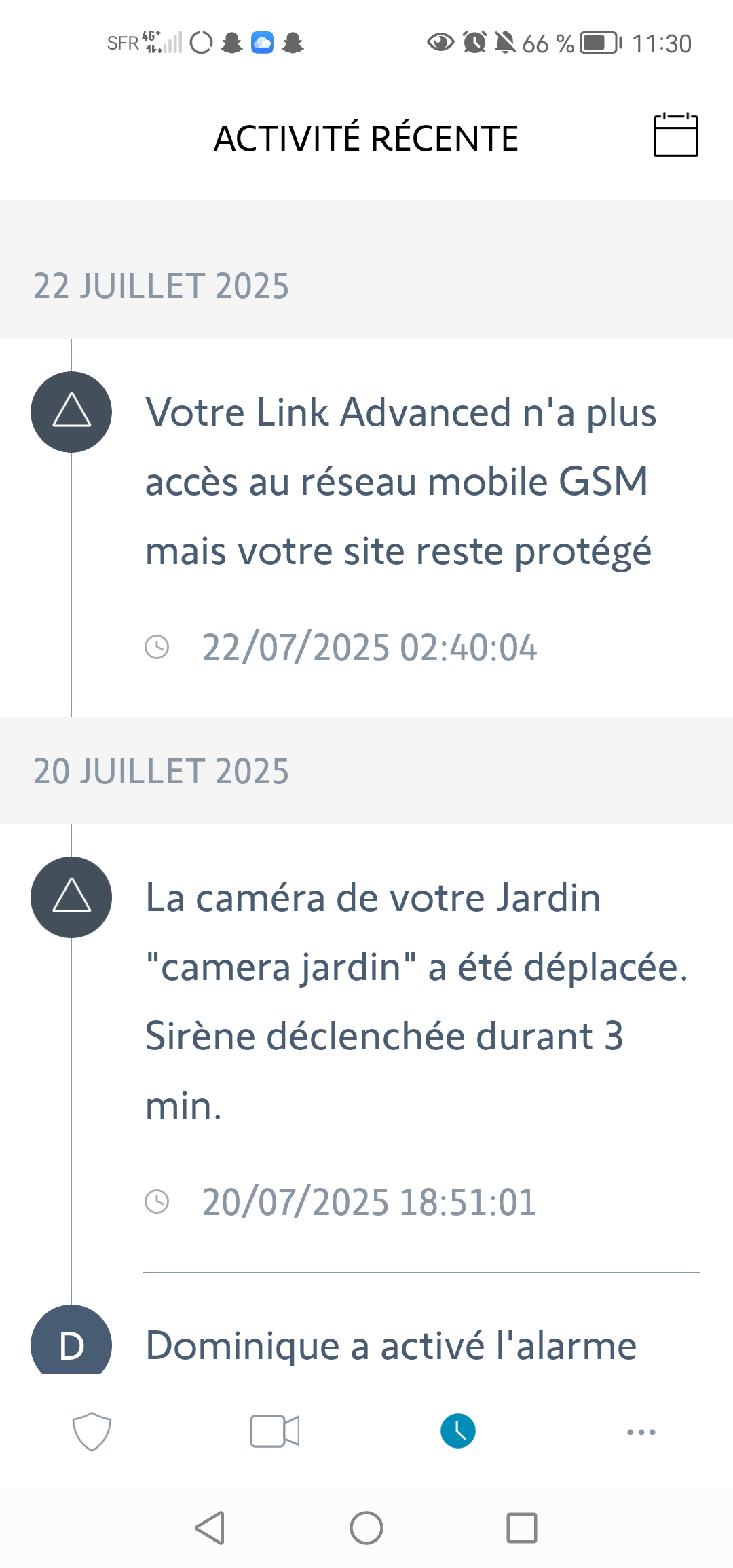

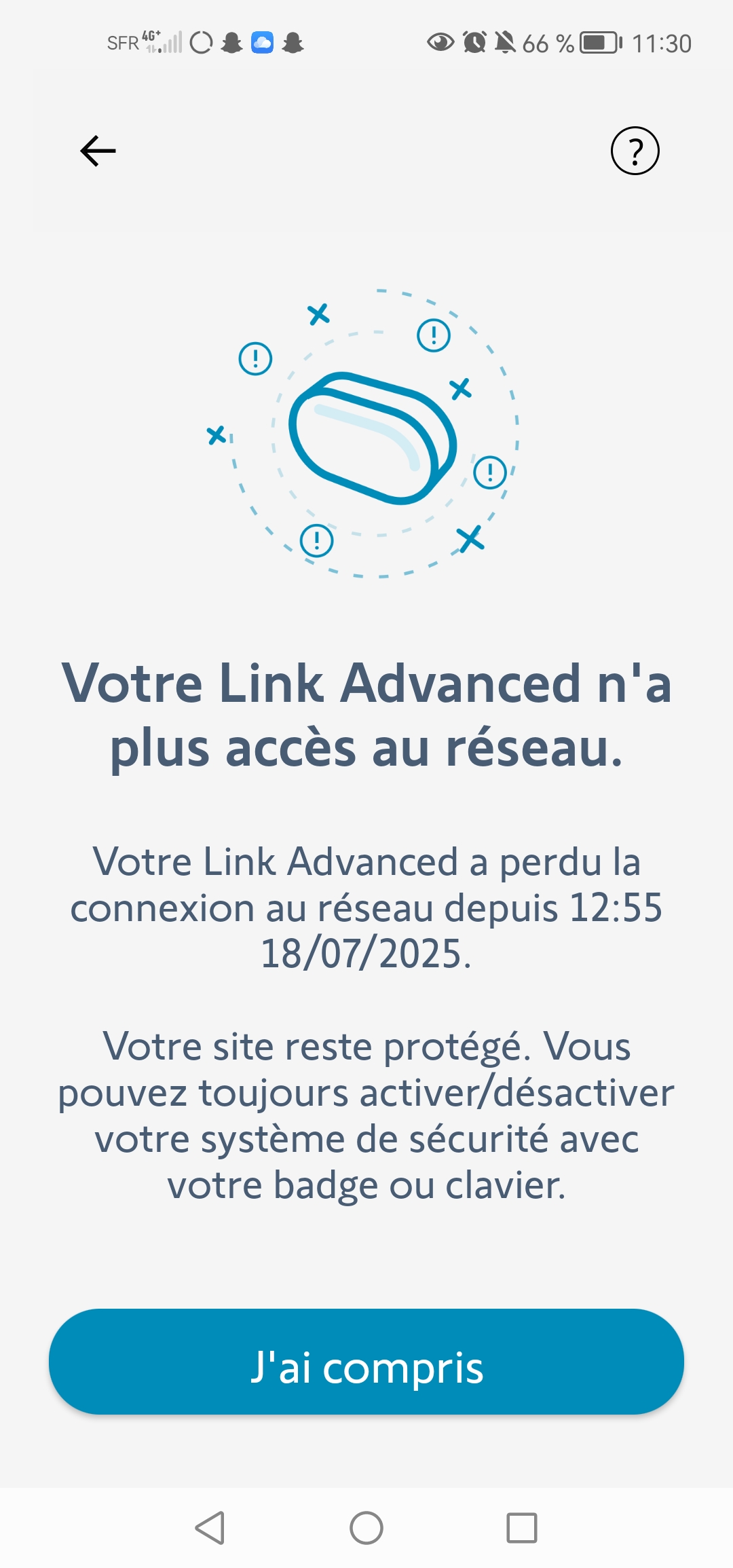

          &lt;div class=&quot;body-bd&quot;&gt;&lt;p&gt;Bonjour,&lt;br /&gt;Mon link n&amp;#39;a plus de réseau GSM. Je ne suis pas en Wi-Fi et paie mensuelement mon abannement... &lt;br /&gt;Qu&amp;#39;est il possible de faire pour rétablir le connexion ?? &lt;br /&gt;Vous rappellant le numéro Mac : 0076B110016E&lt;br /&gt;Vous remerciant.&lt;/p&gt;&lt;/div&gt;
