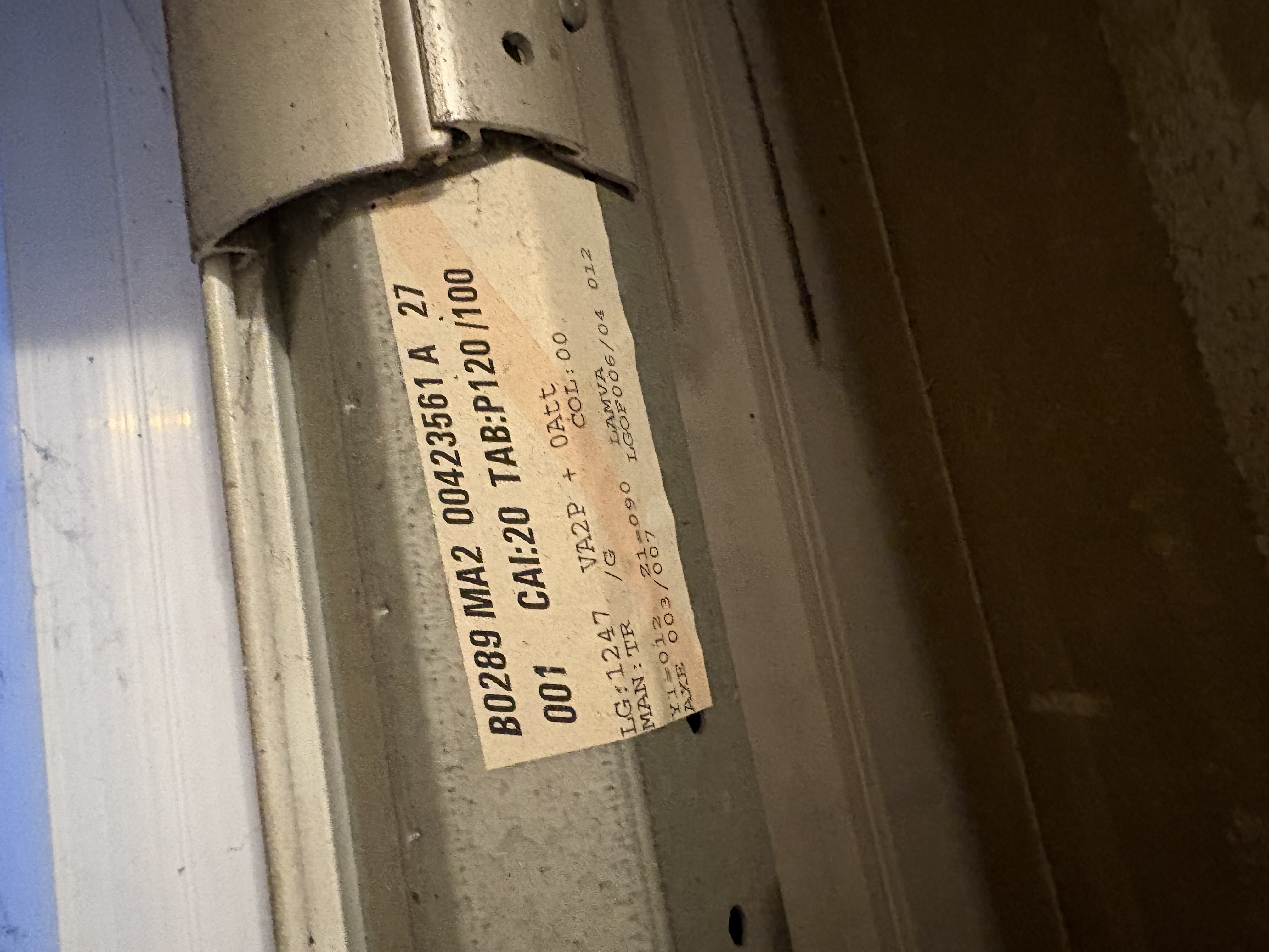

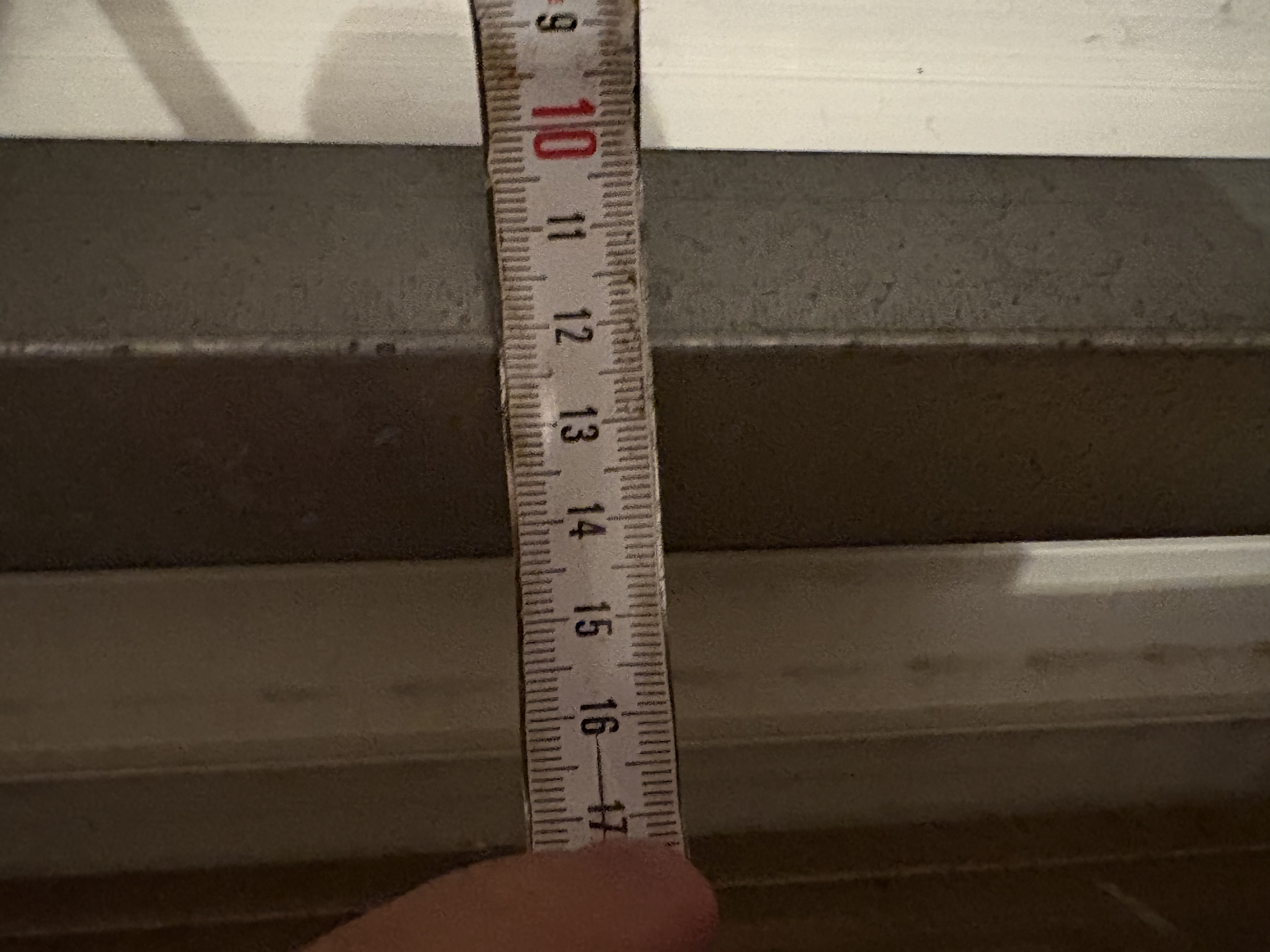

          &lt;div class=&quot;body-bd&quot;&gt;&lt;p&gt;Vous ne pouvez pas motoriser ce tube car aucun moteur ne rentrera dedans.&lt;br /&gt;Soit vous posez un Héxa 80 ou un ZF54 (recommandé.&lt;/p&gt;&lt;p&gt;Bonne journée&lt;/p&gt;&lt;/div&gt;

          &lt;div class=&quot;body-bd&quot;&gt;&lt;p&gt;Bonjour,&lt;/p&gt;&lt;p&gt;Je souhaite motoriser un coffre bubendorff RB de porte fenetre avec lame pvc actuellement manuel. &lt;br /&gt;Le soucis c&amp;#39;est que je ne trouve pas de bague d&amp;#39;adaptation pour mon tube qui semble être un hexa 45. Alors je voulais avoir votre avis. &lt;br /&gt;Est ce que cela existe un hexa 45. Ou j&amp;#39;ai mal mesuré et il s&amp;#39;agit d&amp;#39;un hexa 50.&lt;br /&gt;Par ailleurs si vous pouvez m&amp;#39;indiquer tout le matériel nécessaire cela me ferait gagner un temps précieux. &lt;/p&gt;&lt;p&gt;Merci,&lt;/p&gt;&lt;/div&gt;

          &lt;div class=&quot;body-bd&quot;&gt;&lt;p&gt;Bonjour,&lt;/p&gt;&lt;p&gt;Merci pour votre réponse. Cependant cela ne me dit pas si je suis equipé d&amp;#39;un tube hexa 45 ou 50. J&amp;#39;ai besoin de cette information il me semble.&lt;/p&gt;&lt;/div&gt;
