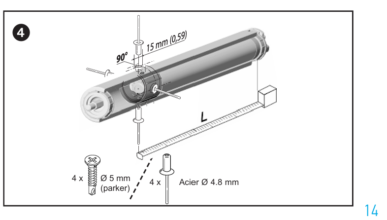

          &lt;div class=&quot;body-bd&quot;&gt;&lt;p&gt;Bonjour Denis, &lt;/p&gt;&lt;p&gt;Il est important de venir bloquer le positionnement de l&amp;#39;embout du tandem avec le tube télescopique pour éviter tout mouvement de cet axe à l&amp;#39;aide, généralement, de petite vis.&lt;/p&gt;&lt;p&gt;Je ne vous recommande pas l&amp;#39;utilisation de rivets par manque de place.&lt;/p&gt;&lt;p&gt;Bonne journée,&lt;/p&gt;&lt;/div&gt;

          &lt;div class=&quot;body-bd&quot;&gt;&lt;p&gt;Bonjour,&lt;br /&gt;Le GUIDE D’INSTALLATION en ligne pour le  KIT DE REMPLACEMENT MOTEUR POUR VOLET ROULANT indique p14 Fig 4 la pose de rivets pour fixer le moteur au tube, pose qui n&amp;#39;apparait pas dans la vidéo &amp;quot;Comment remplacer le moteur d&amp;#39;un volet roulant radio ou filaire avec le kit RTS ou filaire Somfy&amp;quot;.&lt;/p&gt;&lt;p&gt;Faut-il suivre la notice ou la vidéo ?&lt;/p&gt;&lt;p&gt;Merci,&lt;/p&gt;&lt;/div&gt;
