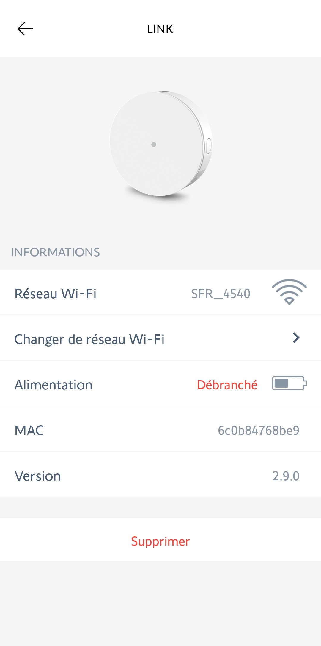

          &lt;div class=&quot;body-bd&quot;&gt;&lt;p&gt;Bonsoir Sylvain&lt;br /&gt;C&amp;#39;est un Link Classic Rond.&lt;br /&gt;Quand vous le débranchez la led blanche s&amp;#39;éteint elle immédiatement ?&lt;/p&gt;&lt;p&gt;Si c&amp;#39;est le cas la batterie interne est HS et elle ne se change pas. Votre Link est bon pour la poubelle&lt;/p&gt;&lt;p&gt;Rappel pour la Garantie&lt;/p&gt;&lt;p&gt;Achat avant 2020 garantie 2 ans&lt;br /&gt;A partir de 2020 garantie 5 ans&lt;/p&gt;&lt;/div&gt;

          &lt;div class=&quot;body-bd&quot;&gt;&lt;p&gt;Bonjour,&lt;br /&gt;Mon link m&amp;#39;affiche debranché et ne se connecte plus pourtant il s allume et essaye de se connecter.&lt;br /&gt;L&amp;#39;alimentation fonctionne bien !!!&lt;br /&gt;Mais impossible d&amp;#39;avoir une connexion.&lt;br /&gt;j ai effectué tout le protocole de reconnexion sans succès.&lt;br /&gt;Merci de votre retour.&lt;br /&gt;Cordialement.&lt;/p&gt;&lt;p&gt;Merci,&lt;/p&gt;&lt;/div&gt;
