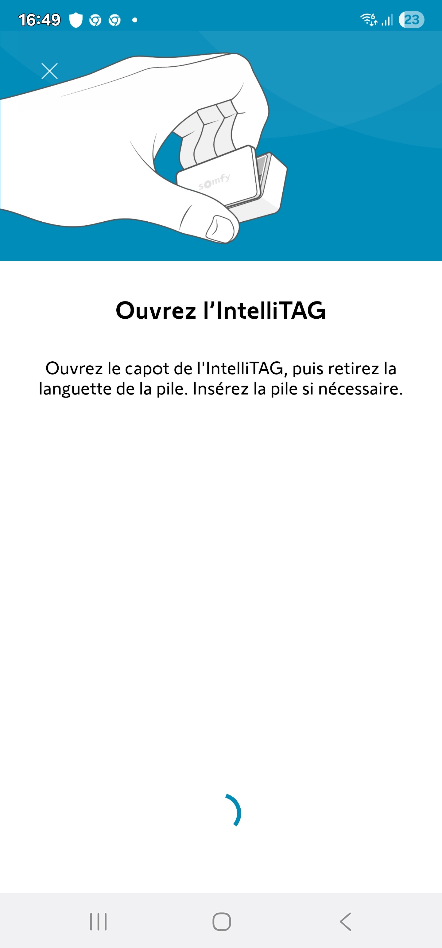

          &lt;div class=&quot;body-bd&quot;&gt;&lt;p&gt;Bonsoir,&lt;/p&gt;&lt;p&gt;Retour d&amp;#39;expérience,&lt;br /&gt;je me suis fais la réinstallation 2 fois je vous donne ma procédure au cas ou &lt;/p&gt;&lt;p&gt;j&amp;#39;ai enlevé toutes les piles de mes intellitag , j&amp;#39;ai remis tous les capots et ensuite j&amp;#39;ai suivi la procédure comme indiqué&lt;br /&gt;tout fonctionne parfaitement&lt;/p&gt;&lt;p&gt;Donc n&amp;#39;hésitez pas a reprendre l&amp;#39;installation complète et a tout recommencer&lt;/p&gt;&lt;p&gt;Merci pour l&amp;#39;aide et j&amp;#39;espère que cela vous aura été utile&lt;/p&gt;&lt;p&gt;Bonne continuation&lt;/p&gt;&lt;p&gt;Srege&lt;/p&gt;&lt;/div&gt;

          &lt;div class=&quot;body-bd&quot;&gt;&lt;p&gt;voila ce a quoi je suis confronté sur 9 intelliTAG avec piles neuves&lt;/p&gt;&lt;/div&gt;

          &lt;div class=&quot;body-bd&quot;&gt;&lt;p&gt;Bonjour Serge&lt;br /&gt;Pour savoir si vos intellitags sont défectueux.&lt;/p&gt;&lt;p&gt;Supprimer les intellitags qui fonctionnent pas&lt;/p&gt;&lt;p&gt;Ensuite rebootez votre box internet pour repartir sur une connexion propre&lt;br /&gt;Faite la procédure de changement de wifi sur le Link en remettant le même pour resynchroniser le matériel avec les  serveurs&lt;/p&gt;&lt;p&gt;Réinstaller les Intellitags avec des piles neuves.&lt;/p&gt;&lt;p&gt;Pour info, sur les intellitags il faut changer les piles tous les ans. Ne pas tenir compte de la jauge qui ne connait que deux états Zéro et 100%&lt;/p&gt;&lt;/div&gt;

          &lt;div class=&quot;body-bd&quot;&gt;&lt;p&gt;Bonjour Maxime.&lt;/p&gt;&lt;p&gt;Dans Somfy Protect aller sur Mon Compte et cliquer sur la porte sortie en haut a droite&lt;br /&gt;Reconnectez vous.&lt;/p&gt;&lt;p&gt;Enlever les piles des intellitags&lt;/p&gt;&lt;p&gt;Lancer la procédure d&amp;#39;ajout.&lt;br /&gt;Quand vous mettez la pile, l&amp;#39;application doit vous demander de fermer le capot&lt;/p&gt;&lt;p&gt;Si ce n&amp;#39;est pas le cas l&amp;#39;intellitag ne fonctionne pas.&lt;/p&gt;&lt;p&gt;Si l&amp;#39;application vous demande de fermer le capot, appuyer avec le doigt sur le picot ou le bouton orange pour continuer l&amp;#39;installation, vous refermere les capots plus tard.&lt;/p&gt;&lt;/div&gt;
