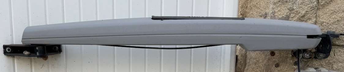

          &lt;div class=&quot;body-bd&quot;&gt;&lt;p&gt;Bonjour,&lt;br /&gt;Je vous mets la photo de ma problématique. C&amp;#39;est une motorisation EXAVIA XL et la bande en plastique noire en dessous de la vis sans fin ne tient plus et empêche par conséquent la noix de coulisser correctement.&lt;br /&gt;Que me conseillez-vous ? est ce que je peux l&amp;#39;enlever ? ma garantie finissant en septembre je ne voudrais pas avoir de soucis en l&amp;#39;ayant enlevée à tort.&lt;br /&gt;Je vous remercie de votre aide.&lt;/p&gt;&lt;/div&gt;

          &lt;div class=&quot;body-bd&quot;&gt;&lt;p&gt;Bonjour,&lt;br /&gt;Bien sûr la voici.&lt;br /&gt;La languette en plastique noir du dessous qui pend.&lt;br /&gt;Merci d’avance pour votre aide.&lt;/p&gt;&lt;/div&gt;

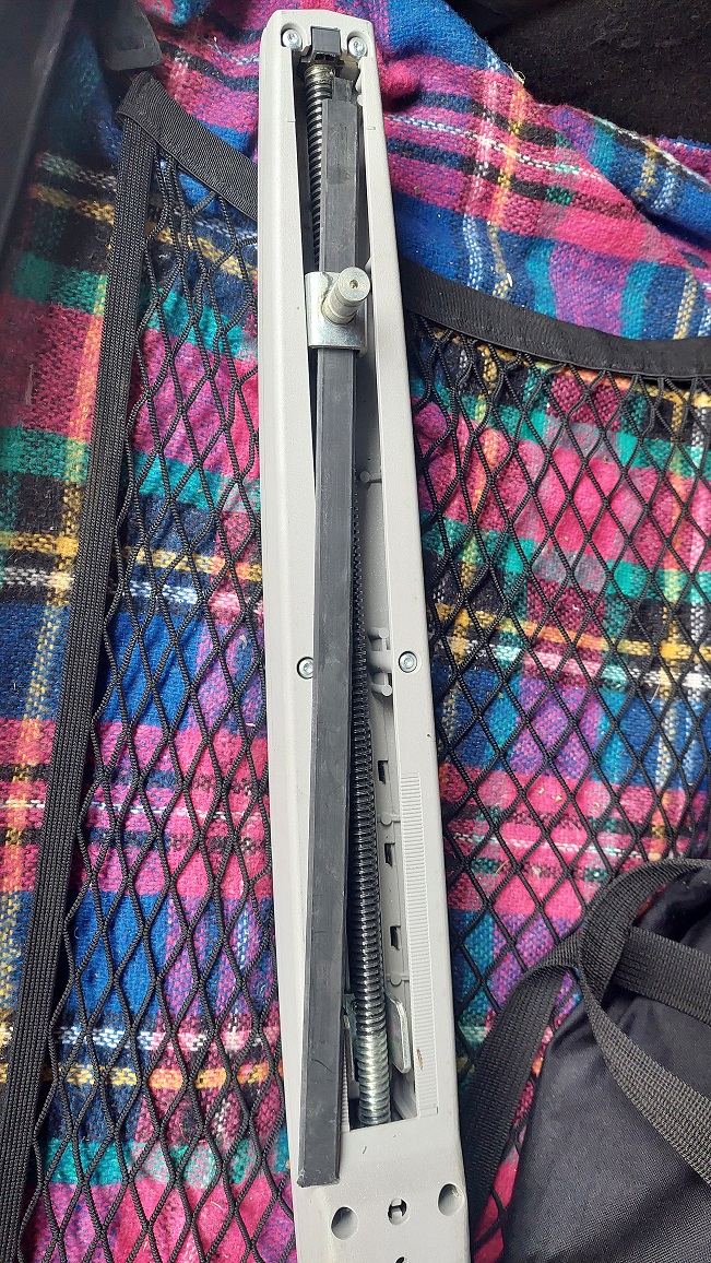

          &lt;div class=&quot;body-bd&quot;&gt;&lt;p&gt;Bonjour Michael,&lt;/p&gt;&lt;p&gt;Quel est exactement le problème rencontré ?&lt;br /&gt;Auriez-vous une photo de la pièce cassée à nous transmettre ?&lt;/p&gt;&lt;p&gt;Bonne journée,&lt;/p&gt;&lt;/div&gt;
          &lt;div class=&quot;body-bd&quot;&gt;&lt;p&gt;Bonjour Marie-Josee,&lt;/p&gt;&lt;p&gt;Je vous confirme que d&amp;#39;après ce que vous nous indiquez, il semblerait que votre moteur Exavia soit défectueux. Afin de gérer votre SAV, je vais avoir besoin d&amp;#39;informations personnelles et c&amp;#39;est pour cette raison que je viens de vous envoyer un mail pour continuer votre dépannage en privé.&lt;/p&gt;&lt;p&gt;Bonne journée,&lt;/p&gt;&lt;/div&gt;
          &lt;div class=&quot;body-bd&quot;&gt;&lt;p&gt;Bonjour,&lt;/p&gt;&lt;p&gt;Il ne faudrait pas que ce cache soit sorti à cause d&amp;#39;une défaillance autre du vérin.&lt;/p&gt;&lt;p&gt;Puisque vous êtes sous garantie, attendez l&amp;#39;avis d&amp;#39;un Technicien Somfy Yellow.&lt;/p&gt;&lt;/div&gt;
          &lt;div class=&quot;body-bd&quot;&gt;&lt;p&gt;Vous pouvez la retirer sans risque.&lt;br /&gt;D&amp;#39;ailleurs actuellement ce cache n&amp;#39;existe plus depuis longtemps car en fait il faisait plus de mal que de bien en retenant les corps étrangers.&lt;/p&gt;&lt;p&gt;Bon W.E à vous&lt;/p&gt;&lt;/div&gt;
