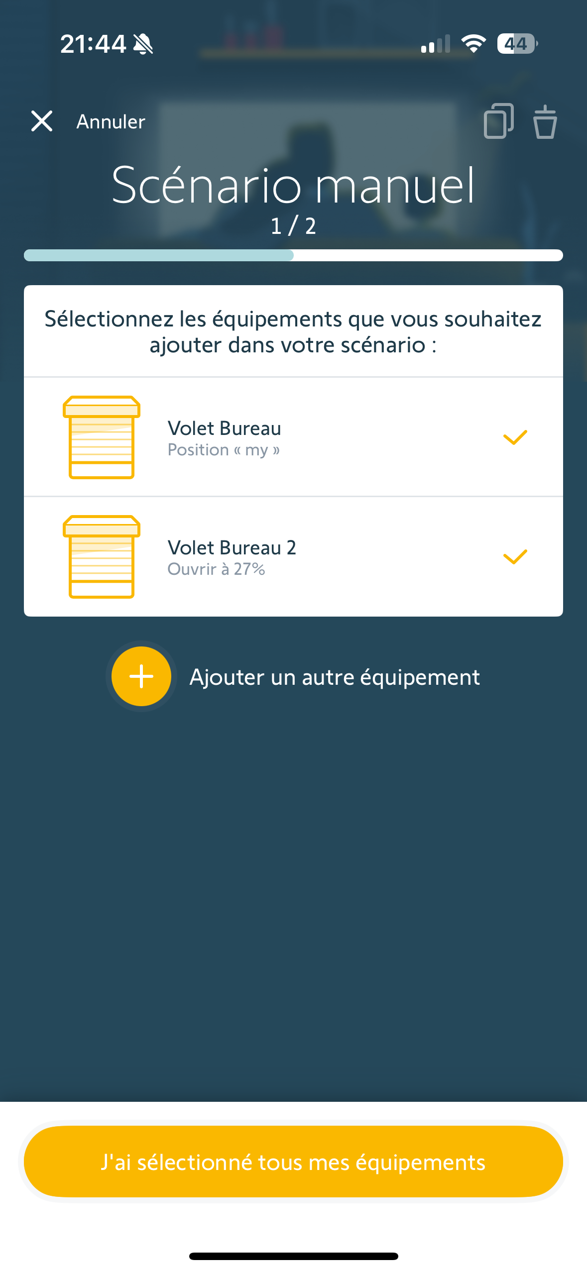

          &lt;div class=&quot;body-bd&quot;&gt;&lt;p&gt;Bonjour,&lt;/p&gt;&lt;p&gt;J&amp;#39;ai une installation avec des Volet Roulant piloté via des Somfy Izymo IO et des Velux IO, le tout relié a une box Somfy Switch, ainsi qu&amp;#39;une Velux Gateway.&lt;/p&gt;&lt;p&gt;Je voulais configurer des positions &amp;quot;My&amp;quot; pour tous mes volets et velux, mais je me rends compte que le bouton n&amp;#39;est dispo que pour les Volets pilotés par des Izymo, pas pour les Velux IO !?&lt;/p&gt;&lt;p&gt;Est ce normal ?&lt;br /&gt;Je ne comprends pas une telle limitation, pour moi c&amp;#39;est juste un bouton dans Tahoma, je ne vois pas pourquoi il ne pourrait s&amp;#39;appliqler aux Velux ...&lt;/p&gt;&lt;p&gt;Merci pour votre aide&lt;br /&gt;Cdt&lt;/p&gt;&lt;p&gt;Merci,&lt;/p&gt;&lt;/div&gt;
          &lt;div class=&quot;body-bd&quot;&gt;&lt;p&gt;Vous pouvez tout à fait faire un scénario mélangeant des volets en My et des volets avec une position.&lt;br /&gt;Exemple en photo.&lt;br /&gt;Suffit de choisir d’abord l un puis aouter les autres.&lt;/p&gt;&lt;/div&gt;

          &lt;div class=&quot;body-bd&quot;&gt;&lt;p&gt;Le problème c&amp;#39;est que ça m&amp;#39;oblige a faire deux scénarios: un pour ceux qui ont le My et un autre pour ceux qui ne l&amp;#39;ont pas....pas vraiment pratique.&lt;br /&gt;Donc du coup ce sera un seul scénario sans le My...&lt;/p&gt;&lt;/div&gt;
          &lt;div class=&quot;body-bd&quot;&gt;&lt;p&gt;Rien n empêche d’utiliser My pour les VR classiques et mettre une position pour les volets velux dans un scenario programmé ou manuel.&lt;/p&gt;&lt;/div&gt;
