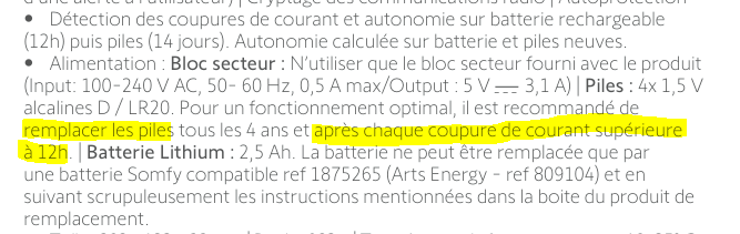

          &lt;div class=&quot;body-bd&quot;&gt;&lt;p&gt;Le repère de charge des piles est a moitié. Le message pourrait etre soit lié au chargeur perturbé soit un peu prématuré  du fait des piles deja bien entamées. &lt;br /&gt;Mais tout semble effectivement lié au chargeur. Soit il est dégradé soit il subit des interférences qui le perturbent avec les conséquences dont on a parlé. L&amp;#39;idéal serait un chargeur neuf pour valider tout çà en effet.&lt;/p&gt;&lt;/div&gt;

          &lt;div class=&quot;body-bd&quot;&gt;&lt;p&gt;Très intéressant.&lt;/p&gt;&lt;p&gt;Le transfo ne supporte pas d&amp;#39;être sur une multiprise a cause des variations de consommation. &lt;/p&gt;&lt;p&gt;Ensuite quand la tension du transfo baisse soit suite a un défaut, soit par concurrence sur une multi prise , ça entraine une perturbation  sur les piles.&lt;/p&gt;&lt;p&gt;Je pense qu&amp;#39;on vient de mettre le doigt sur le problème des piles vides du Link Advanced.&lt;/p&gt;&lt;p&gt;Merci pour votre aide. &lt;/p&gt;&lt;p&gt;Maintenant il faudrait avoir un transfo avec une puissance supérieure pour vérifier la théorie.&lt;/p&gt;&lt;p&gt;Voila des éléments qui vont intéressés les Yellos.&lt;/p&gt;&lt;p&gt;(Le message &amp;quot;élément mérite votre attention&amp;quot; peut être  le fait de piles trop faibles ou de la batterie du Link advanced qui ne se charge plus assez avec le transfo)&lt;/p&gt;&lt;/div&gt;

          &lt;div class=&quot;body-bd&quot;&gt;&lt;p&gt;J&amp;#39;ai testé avec une alimentation moins puissante car  je n&amp;#39;avais pas mieux et il s&amp;#39;est passé une chose curieuse mais instructive. Le link était en défaut leds rouges logique probablement. J&amp;#39;ai donc rebranche l&amp;#39;alimentation d&amp;#39;origine et des lors mon message d&amp;#39;appli a évolué m&amp;#39;indiquant que mes piles étaient de nouveau a changer ! Elles ont 3 semaines environ. Tout semble lié à  priori.&lt;/p&gt;&lt;/div&gt;

          &lt;div class=&quot;body-bd&quot;&gt;&lt;p&gt;Si le transfo ne fournit pas assez de puissance le link peut dysfonctionner car il ne bascule sur la batterie et les piles que s&amp;#39;il n&amp;#39;y a pas de courant.&lt;/p&gt;&lt;p&gt;J&amp;#39;ai déjà constaté ce problème sur Tahoma ou le Kit de connectivité.&lt;/p&gt;&lt;p&gt;Vous êtes le premier à qui je demande ce test. C&amp;#39;est peut être une fausse piste, mais elle mérite d&amp;#39;être analysée.&lt;/p&gt;&lt;/div&gt;

          &lt;div class=&quot;body-bd&quot;&gt;&lt;p&gt;Cali remplacer le transfo qui alimente le Link par un chargeur de smartphone récent.&lt;/p&gt;&lt;/div&gt;

          &lt;div class=&quot;body-bd&quot;&gt;&lt;p&gt;Merci de votre réponse Jacky M. Je n&amp;#39;ai pas de voltmètre mais j&amp;#39;essaierai de m&amp;#39;en procururer  un si j&amp;#39;ai le msg piles HS rapidement.  A mon avis la valeur doit etre bonne puisque ce n&amp;#39;est pas le cas.  Vu que ce n&amp;#39;est pas un cas isolé y compris le message incorrect Somfy devrait nous trouver un remède. Mon installation a 3 ans et ses dysfonctionnement ont tous moins de 3 mois et sont communs à d&amp;#39;autres&lt;/p&gt;&lt;/div&gt;

          &lt;div class=&quot;body-bd&quot;&gt;&lt;p&gt;Bonjour Cali.&lt;br /&gt;Votre information sur le bloc 3 prises est interessant.&lt;/p&gt;&lt;p&gt;Pouvez vous tester vos piles.&lt;br /&gt;Si vous n&amp;#39;avez pas de vrais testeur de piles mais un simple voltmètre, il faut retirer 0.3v à la valeur trouvée pour avoir l&amp;#39;état de la pile.  Une pile qui est entre 1v et 1,1v est considérée comme HS.&lt;/p&gt;&lt;p&gt;Essayez de remplacer le transfo du Link par un chargeur de smartphone pour voir si le message disparait.&lt;/p&gt;&lt;/div&gt;

          &lt;div class=&quot;body-bd&quot;&gt;&lt;p&gt;Bonjour &lt;br /&gt;Même souci de piles HS sur le link ( 3 jeux en 2 mois) sans raison apparente. Et depuis hier message 1 équipement mérite votre attention sans raison non plus, tous mes équipements sont au vert. Une piste pour les piles  mon voisin a eu ces soucis de piles réguliers. Il a remplacé son bloc mobile  3 prises qui alimente link et caméra et plus de souci maintenant. A tester si c&amp;#39;est votre cas.&lt;/p&gt;&lt;/div&gt;
