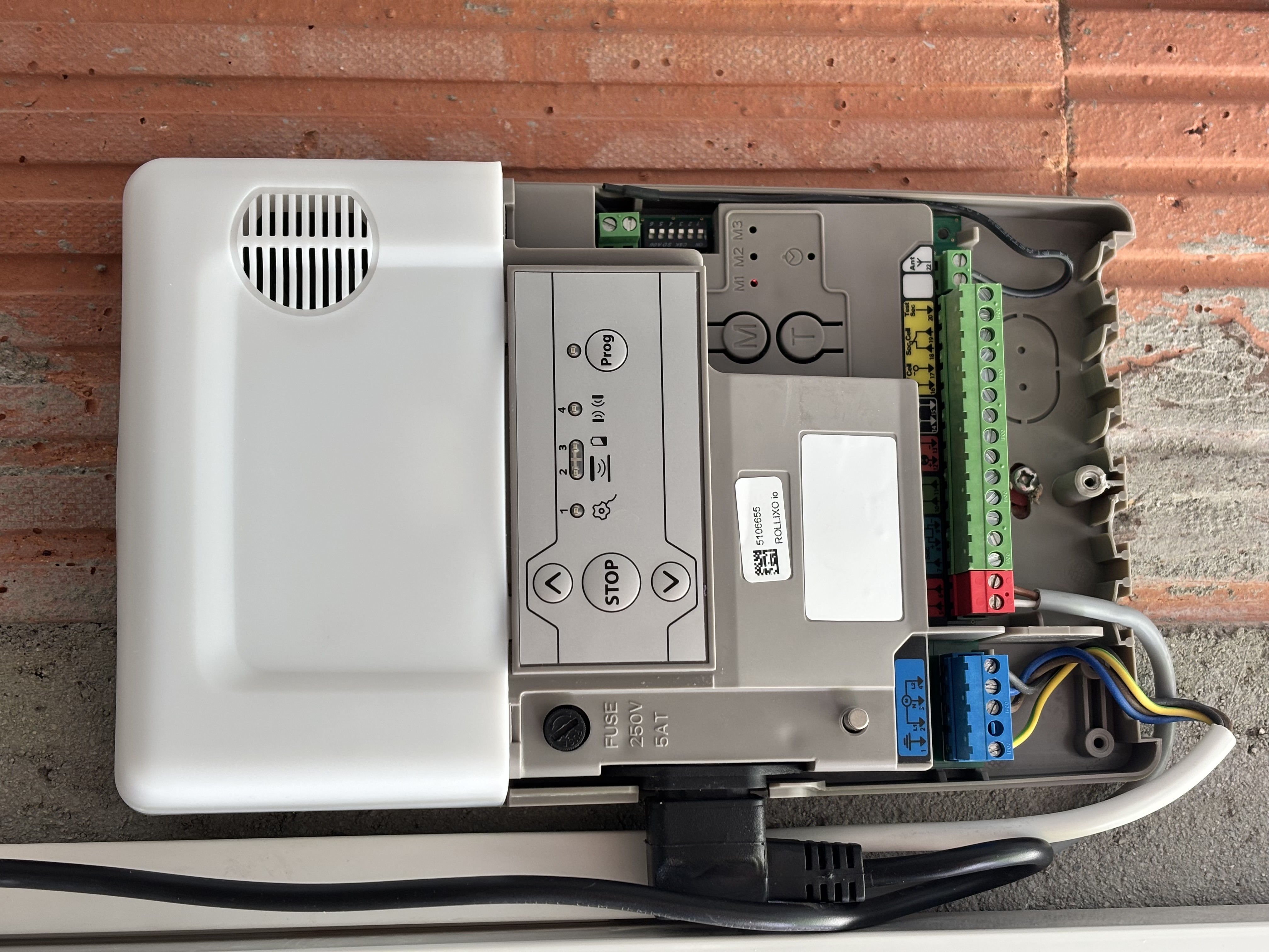

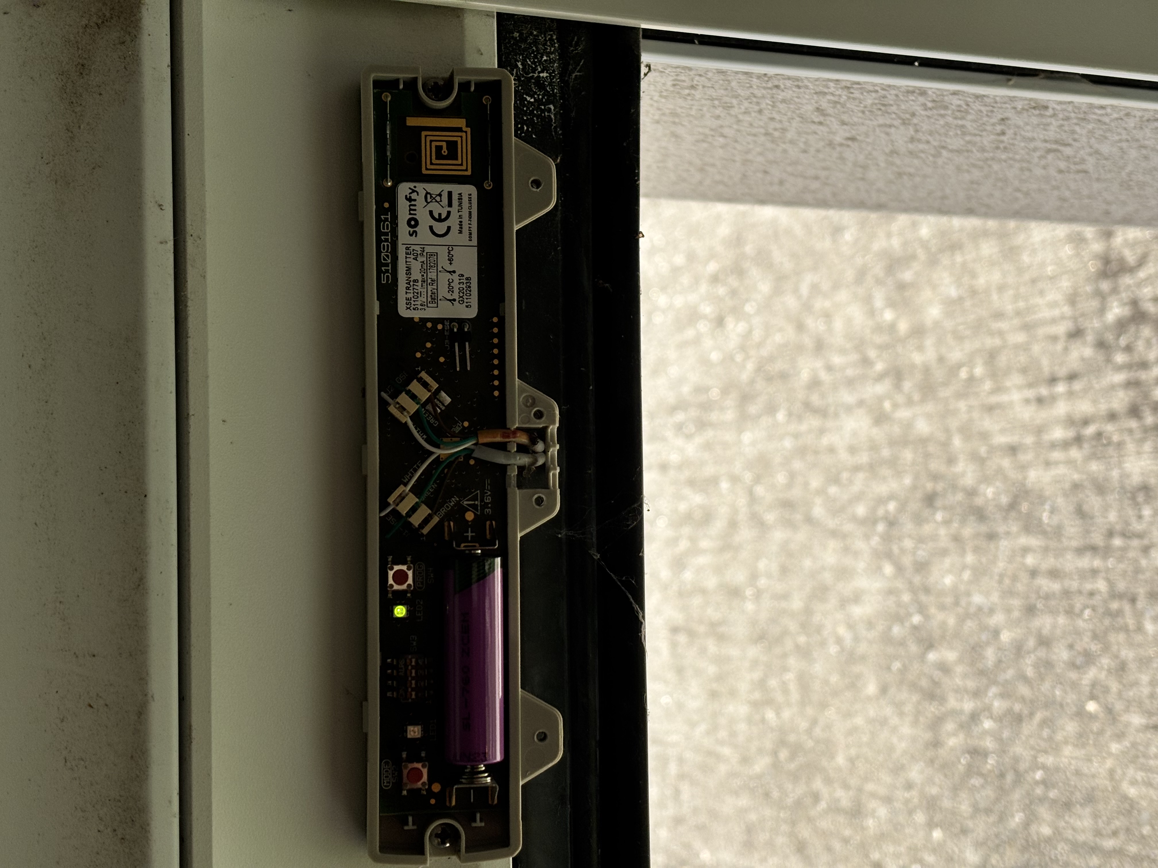

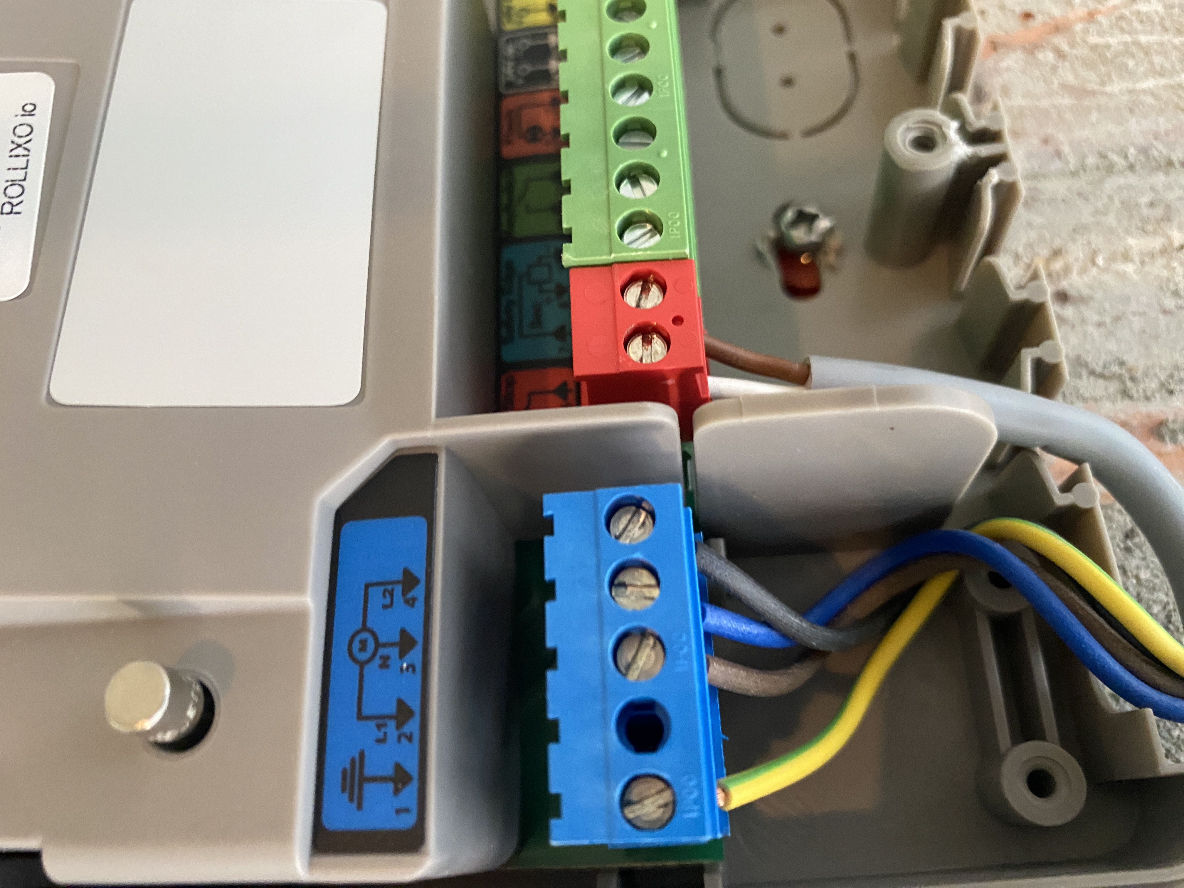

          &lt;div class=&quot;body-bd&quot;&gt;&lt;p&gt;Bonjour,&lt;br /&gt;Notre motorisation de porte de garage Rollixo (février 2021) présente un dysfonctionnement important : tous les voyants restent allumés en rouge en permanence.&lt;br /&gt;Aucune commande ne fonctionne et la porte ne se relève que manuellement, ce qui nous empêche totalement d’utiliser notre garage.&lt;/p&gt;&lt;p&gt;Nous avons constaté que le système refonctionne parfois après une coupure de l’alimentation électrique, mais cela reste aléatoire et instable.&lt;br /&gt;À noter que la pile de la barre palpeuse a été changée en mars 2024.&lt;br /&gt;Nous vous remercions par avance, pour votre aide.&lt;/p&gt;&lt;p&gt;Merci,&lt;/p&gt;&lt;/div&gt;
          &lt;div class=&quot;body-bd&quot;&gt;&lt;p&gt;Tout semble normal coté Rollixo et XSE.&lt;br /&gt;C&amp;#39;est bien une pile 3.6v ? Vous avez bien fait l&amp;#39;opération de suppression et réaffectation du XSE après changement de la pile ? comme indiqué dans votre notice.&lt;/p&gt;&lt;p&gt;Si la porte ne se manœuvre pas par les touche haut/bas c&amp;#39;est soit l&amp;#39;antichute soit le moteur qui serait en cause.&lt;br /&gt;Contactez votre installateur pour définir d&amp;#39;où vient le problème.&lt;/p&gt;&lt;p&gt;Bonne journée.&lt;/p&gt;&lt;/div&gt;

          &lt;div class=&quot;body-bd&quot;&gt;&lt;p&gt;J&amp;#39;attends les photo + celle du XSE ouvert !&lt;/p&gt;&lt;/div&gt;

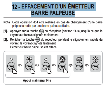

          &lt;div class=&quot;body-bd&quot;&gt;&lt;p&gt;Pourriez vous m&amp;#39;indiquer la procédure car sur la notice il y a plusieurs possibilités, j&amp;#39;ai l&amp;#39;impression. &lt;br /&gt;Est-ce celle -ci ?&lt;/p&gt;&lt;/div&gt;

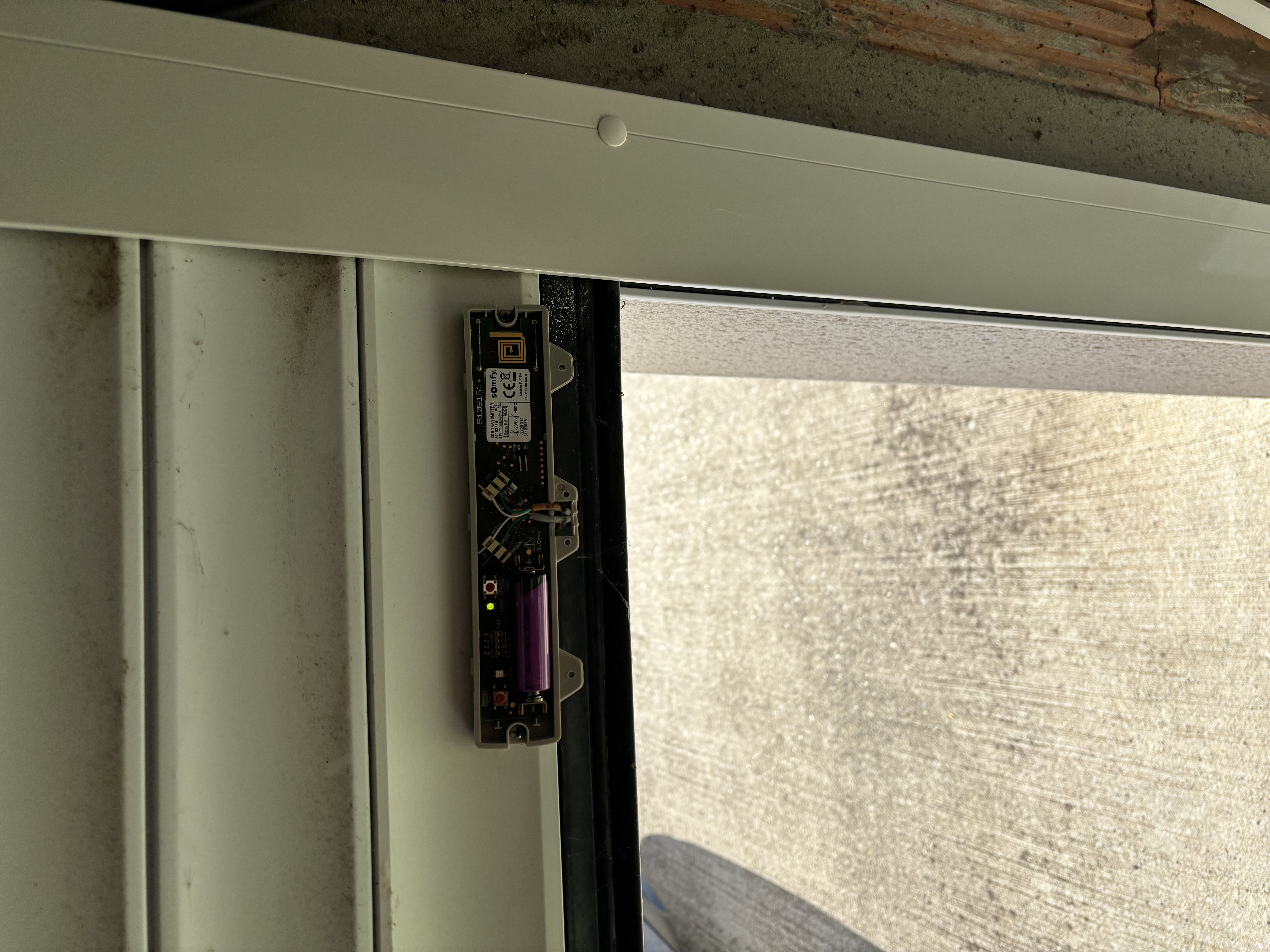

          &lt;div class=&quot;body-bd&quot;&gt;&lt;p&gt;J&amp;#39;aurai vraiment préféré une photo de face avec un peu de recul.&lt;br /&gt;Lors du changement de la pile il faut désaffecter le XSE du Rollixo puis le réaffecter.&lt;/p&gt;&lt;p&gt;Bonne journée&lt;/p&gt;&lt;/div&gt;

          &lt;div class=&quot;body-bd&quot;&gt;&lt;p&gt;Bonjour, merci pour votre retour, nous allons changer la pile. Même si le voyant de la pile n&amp;#39;est pas toujours allumé (pourquoi ???). &lt;br /&gt;Vous trouverez les photos comme demandé.&lt;/p&gt;&lt;/div&gt;
          &lt;div class=&quot;body-bd&quot;&gt;&lt;p&gt;Posez ici une photo nette des raccordements du Rollixo.&lt;br /&gt;Changez la pile de l&amp;#39;émetteur XSE, une pile défectueuse ca arrive plus souvent que de gagner au loto.&lt;/p&gt;&lt;p&gt;Bonne journée à vous&lt;/p&gt;&lt;/div&gt;
