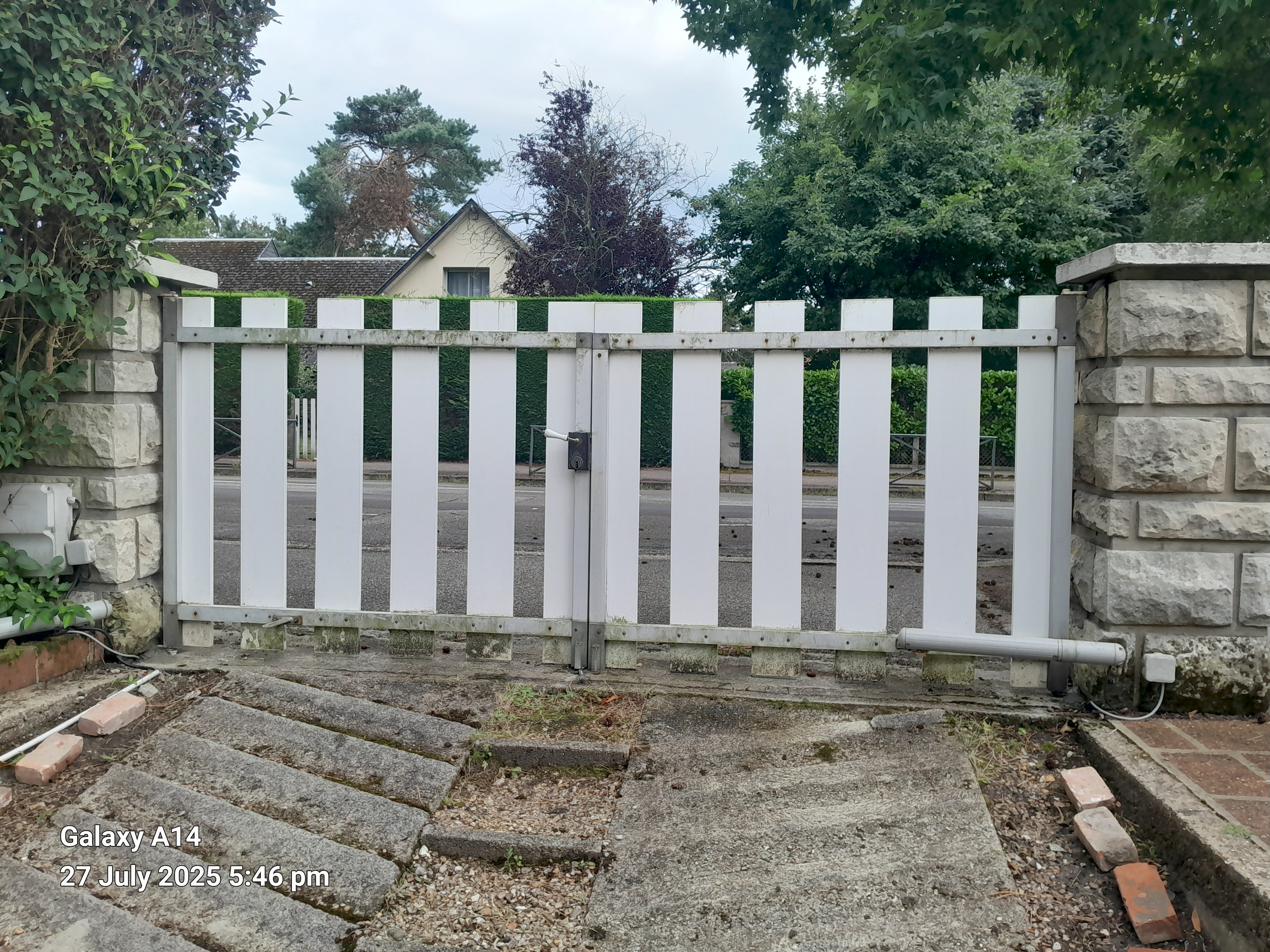

          &lt;div class=&quot;body-bd&quot;&gt;&lt;p&gt;Non, je vous déconseille de bricoler ce système sans certitude que ca fonctionnera.&lt;/p&gt;&lt;p&gt;Si votre SGS201 à moins de 14 jours et est en parfait état de revente, retournez le chez Somfy (si c&amp;#39;est là que vous l&amp;#39;avez acheté) et prenez un SGS 601 ou un Exavia.&lt;br /&gt;C&amp;#39;est deux moteurs ont une cote A de 200mm&lt;/p&gt;&lt;p&gt;Bonne journée à vous&lt;/p&gt;&lt;/div&gt;

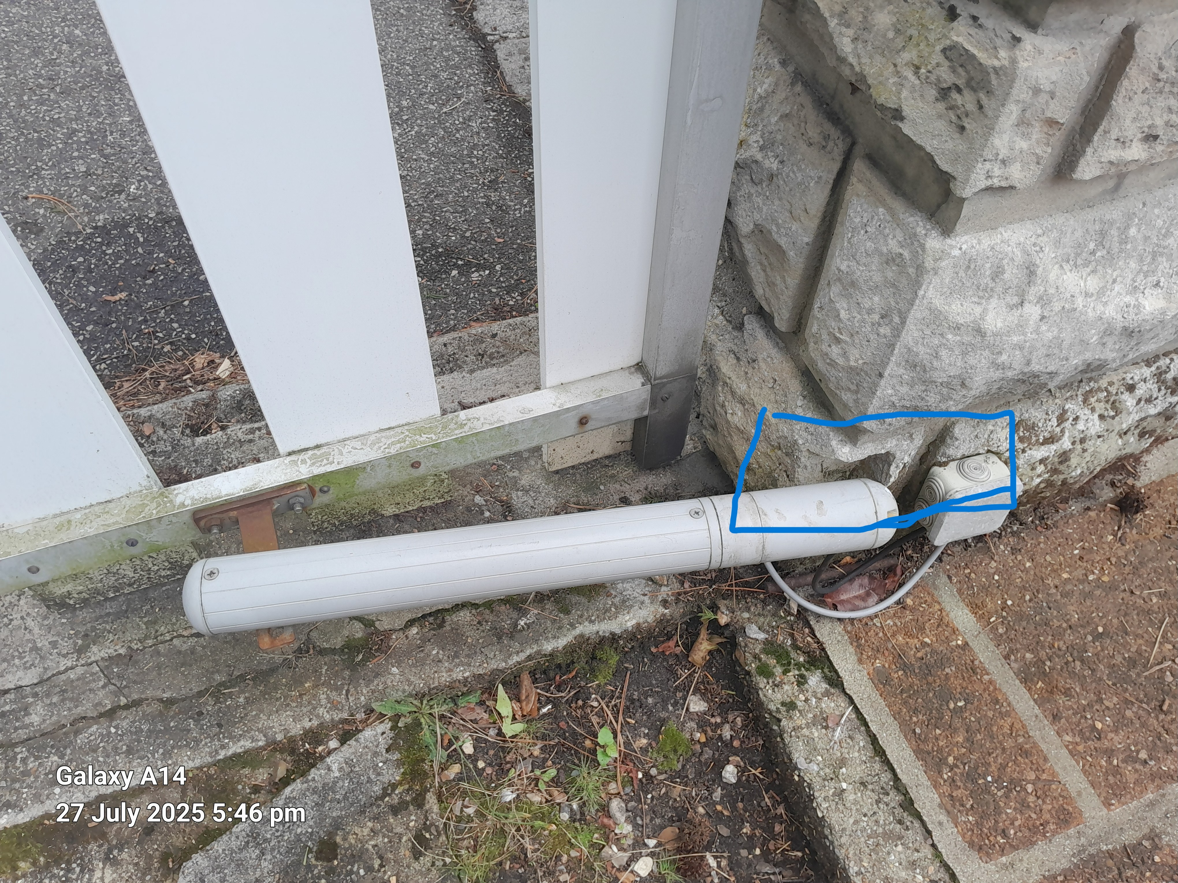

          &lt;div class=&quot;body-bd&quot;&gt;&lt;p&gt;Merci beaucoup pour votre réponse, c&amp;#39;est ce qui me semblait. L&amp;#39;ancien moteur un ASTRELL 85 était doté d&amp;#39;un vérin court aussi mais l&amp;#39;installation était différente. L&amp;#39;ancien propriétaire a creusé dans la pilier (voir photo) pour pouvoir l&amp;#39;installer. Si je fais pareil pour arriver à une côte B  de 160 mm et A de 120mm est ce que cela fonctionnerait? merci&lt;/p&gt;&lt;/div&gt;

          &lt;div class=&quot;body-bd&quot;&gt;&lt;p&gt;Le SGS 201 est un vérin court.&lt;br /&gt;La cote A maxi est de 120mm.&lt;br /&gt;N&amp;#39;essayez même pas de le poser ca ne fonctionnera pas.&lt;/p&gt;&lt;p&gt;Vous dites &amp;quot;remplacer l&amp;#39;ancien&amp;quot;, c&amp;#39;était quel modèle l&amp;#39;ancien?&lt;/p&gt;&lt;p&gt;Bonne journée à vous&lt;/p&gt;&lt;/div&gt;
