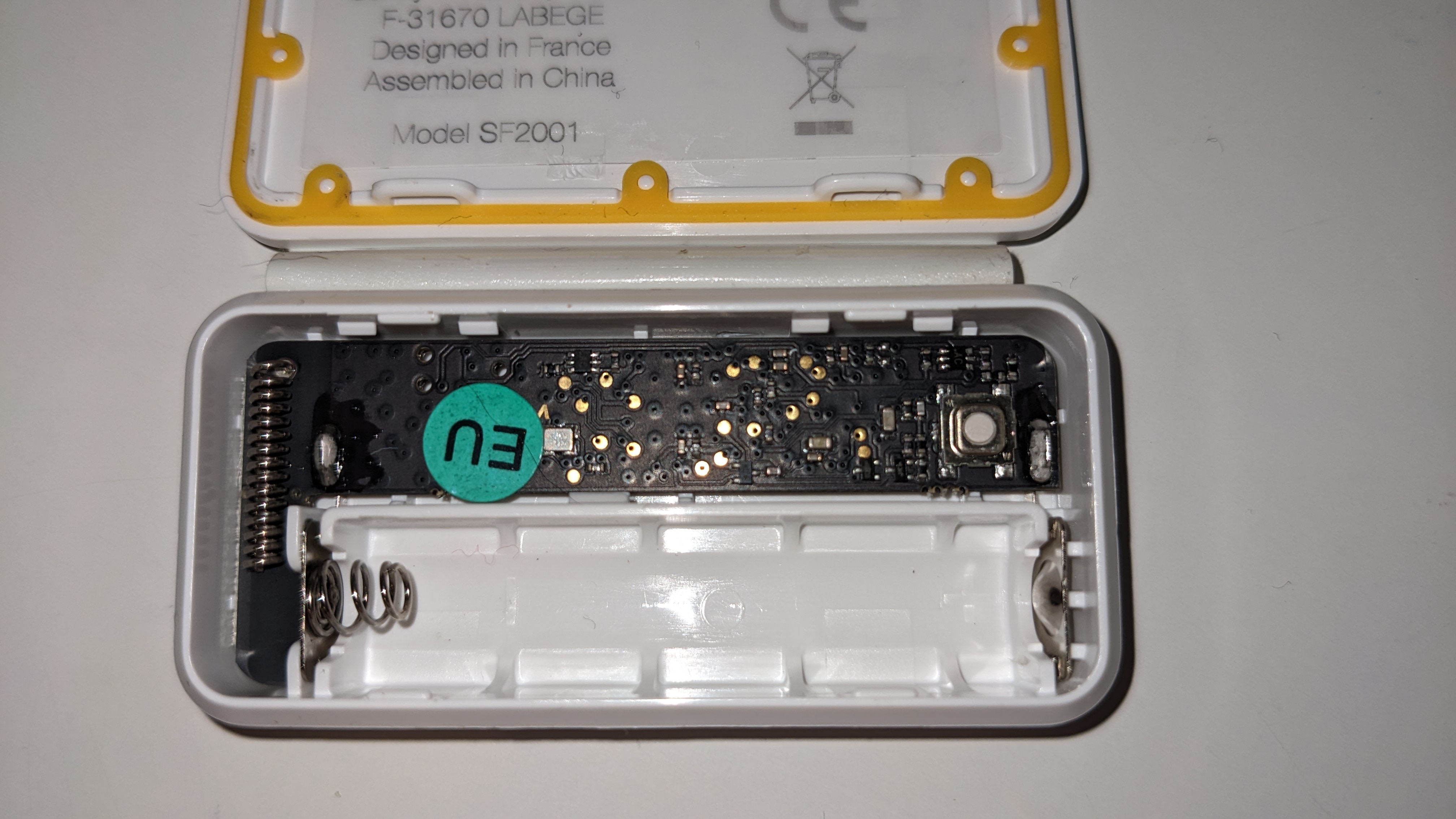

          &lt;div class=&quot;body-bd&quot;&gt;&lt;p&gt;Bonjour  Patrick&lt;br /&gt;Si votre alarme a 7 ans elle n&amp;#39;est plus sous garantie&lt;/p&gt;&lt;p&gt;Maintenant il est très facile de régler ce problème de capot ouvert qui est du à une protection qui n&amp;#39;est utile que si l&amp;#39;intellitag est installé à l&amp;#39;extérieur de la maison.&lt;/p&gt;&lt;p&gt;Ouvrez votre intellitag, enlever la pile, et a l&amp;#39;aide d&amp;#39;une aiguille enlever la plaque de plastique qui cache l&amp;#39;électronique.&lt;br /&gt;Remettez la pile et fermer le capot.&lt;/p&gt;&lt;p&gt;Si vous devez recalibrer l&amp;#39;intellitag, quand l&amp;#39;application vous demandera de fermer le capot il faudra appuyer sur le petit bouton avec votre doigt.&lt;/p&gt;&lt;p&gt;Vous n&amp;#39;aurez plus de déclechement a cause du capot et l&amp;#39;intellitag continuera de faire son travail normalement&lt;/p&gt;&lt;/div&gt;

          &lt;div class=&quot;body-bd&quot;&gt;&lt;p&gt;Bonjour,&lt;br /&gt;J&amp;#39;ai un message me signalant un capot ouvert sur mon intellitag. J&amp;#39;ai réinstallé tout le système mais le message persiste. Comment faire pour solutionner le problème ? &lt;/p&gt;&lt;p&gt;Merci,&lt;/p&gt;&lt;/div&gt;

          &lt;div class=&quot;body-bd&quot;&gt;&lt;p&gt;Bonjour,&lt;br /&gt;j&amp;#39;ai excatement le même problème. L&amp;#39;alarme et l&amp;#39;intellitag sont installés depuis 7 ans et ce pb de capot ouvert est récurrent depuis qques semaines. J&amp;#39;ai désinstallé / ré installé l&amp;#39;intellitag, changé la pile, recalibré. Rien n&amp;#39;y fait. Les alarmes intenpestives continues. Je pense que ce boîtier est défecteux.&lt;br /&gt;Quelle est la procédure de remplacement ?&lt;br /&gt;Merci pour votre aide et support.&lt;br /&gt;Patrick V.&lt;/p&gt;&lt;/div&gt;
