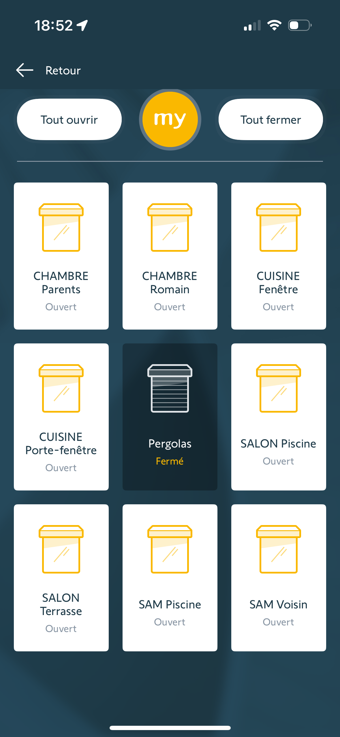

          &lt;div class=&quot;body-bd&quot;&gt;&lt;p&gt;Bonjour,&lt;/p&gt;&lt;p&gt;Nous avons fait installer des volets coulissants en 2024 avec une box Somfy et 8 télécommandes par volet et une télécommande générale.&lt;br /&gt;La semaine dernière une pergolas bioclimatique a été installée avec 3 télécommandes par store de pergolas et une télécommande générale.&lt;br /&gt;Sur l’application TaHoma, nous voyons la pergolas avec les volets coulissants et la télécommande générale pilote les volets coulissants et le toit de la pergolas.&lt;br /&gt;Nous souhaitons supprimer la pergolas de l’application TaHoma « Volets » et l’enlever de la la télécommande générale des volets coulissants ?&lt;/p&gt;&lt;p&gt;Merci d’avance pour votre retour.&lt;/p&gt;&lt;/div&gt;
          &lt;div class=&quot;body-bd&quot;&gt;&lt;p&gt;Bonjour&lt;/p&gt;&lt;p&gt;Pour supprimer un élément du TaHoma, cliquez sur son icône, puis en bas sur &amp;quot;Avancé&amp;quot; et enfin &amp;quot;Supprimer&amp;quot;.&lt;/p&gt;&lt;p&gt;Pour supprimer un élément d&amp;#39;une télécommande générale, prenez la télécommande individuelle et appuyez sur &amp;quot;Prog&amp;quot; jusqu&amp;#39;au mouvement du volet ou store et appuyez très brièvement sur &amp;quot;prog&amp;quot; de la télécommande générale.&lt;br /&gt;Attention, si la télécommande individuelle, comporte plusieurs canaux, sélectionnez le bon canal avant toute manipulation.&lt;/p&gt;&lt;p&gt;Bonne journée.&lt;/p&gt;&lt;/div&gt;
