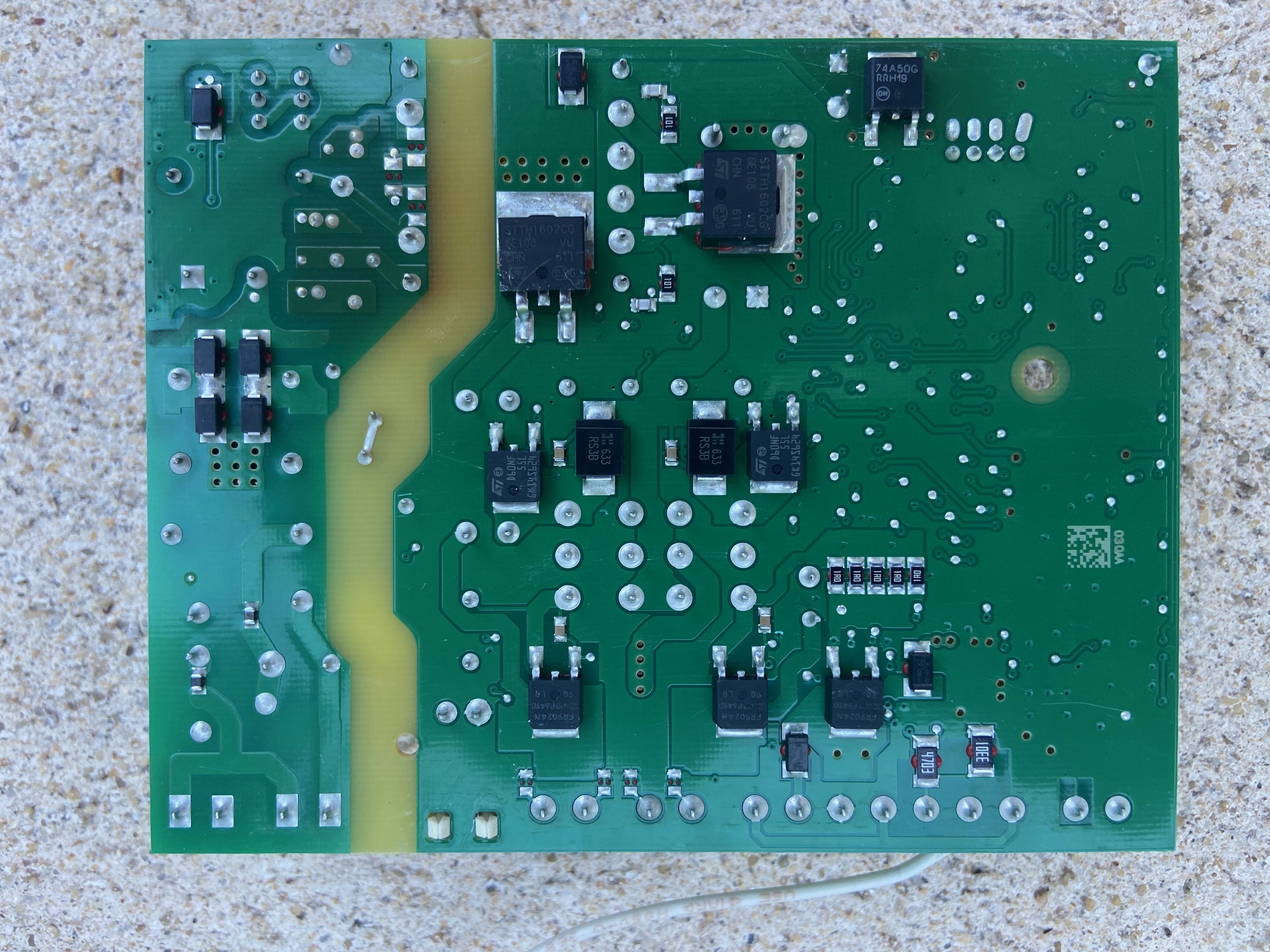

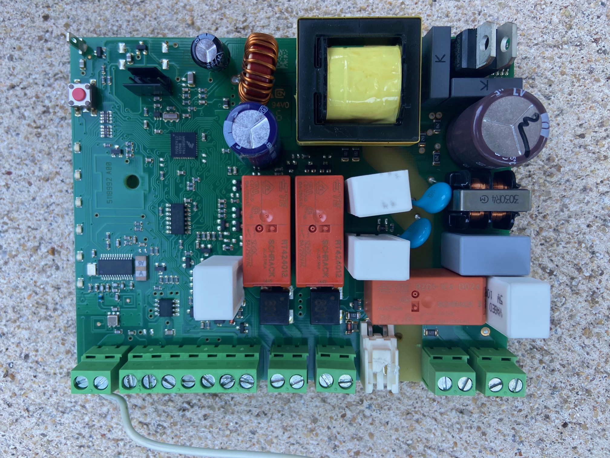

          &lt;div class=&quot;body-bd&quot;&gt;&lt;p&gt;bonjour&lt;br /&gt;voici les photos&lt;br /&gt;merci encore&lt;/p&gt;&lt;/div&gt;

          &lt;div class=&quot;body-bd&quot;&gt;&lt;p&gt;Bonjour,&lt;/p&gt;&lt;p&gt;J&amp;#39;ai eu un souci sur une motorisation evolvia. &lt;br /&gt;Le portail ne se fermé plus ni ouverture.&lt;br /&gt;J&amp;#39;ai fais un reset. &lt;br /&gt;La motorisation refonctionne.&lt;br /&gt;J&amp;#39;ai ensuite fais la manipulation pour les cellules.&lt;br /&gt;Elle s&amp;#39;allume bien au test , mais ne fonctionne pas quand je passe devant.&lt;br /&gt;J&amp;#39;ai pris les tensions et je n&amp;#39;ai que 20 V à la sorti du boîtier et sur chaque cellule. &lt;/p&gt;&lt;p&gt;Il y aurait un problème de tension ? Ou j&amp;#39;ai peu etre mal fait quelque chose ? &lt;/p&gt;&lt;p&gt;Merci de votre aide .&lt;/p&gt;&lt;/div&gt;
          &lt;div class=&quot;body-bd&quot;&gt;&lt;p&gt;Il y a deux petites vis qui ouvrent le boitier plastique et vous pouvez sortir la carte électronique.&lt;br /&gt;Posez ici une photo recto verso de cette carte.&lt;/p&gt;&lt;p&gt;Sinon oui, elle se change ou se répare.&lt;/p&gt;&lt;/div&gt;

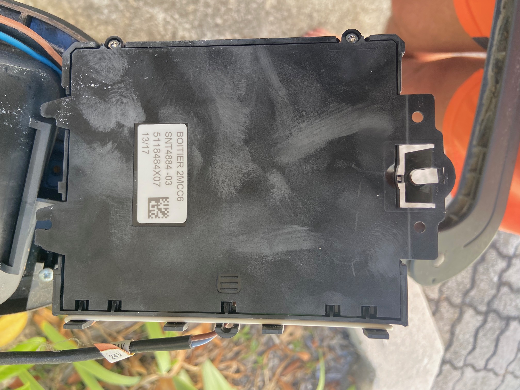

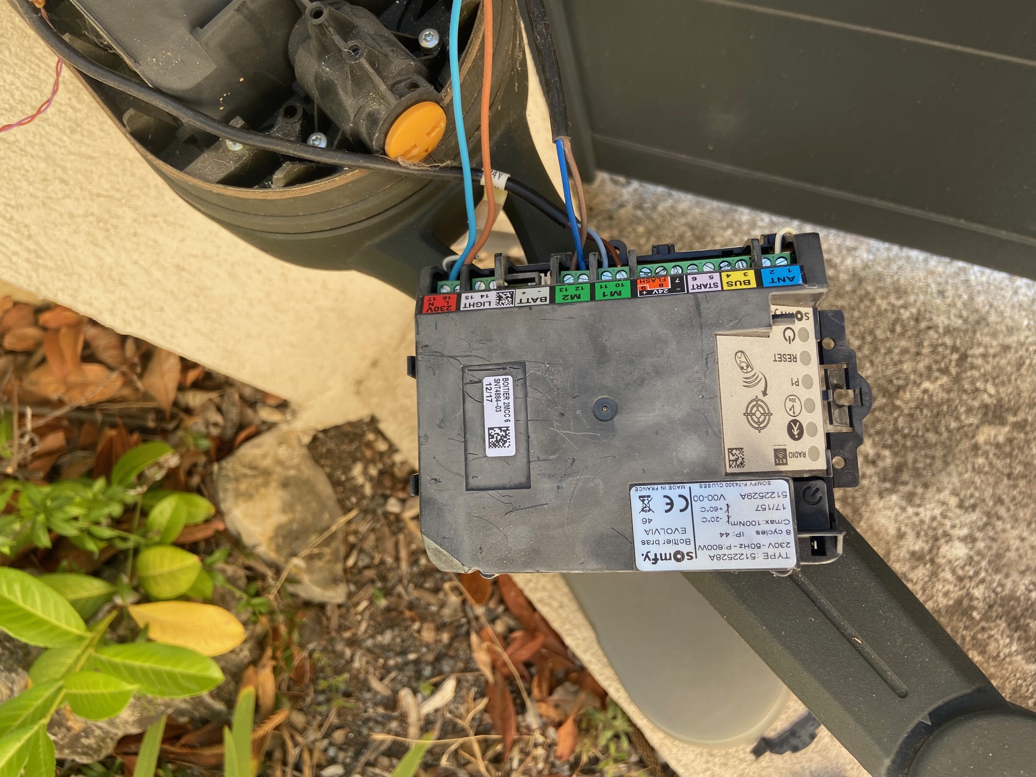

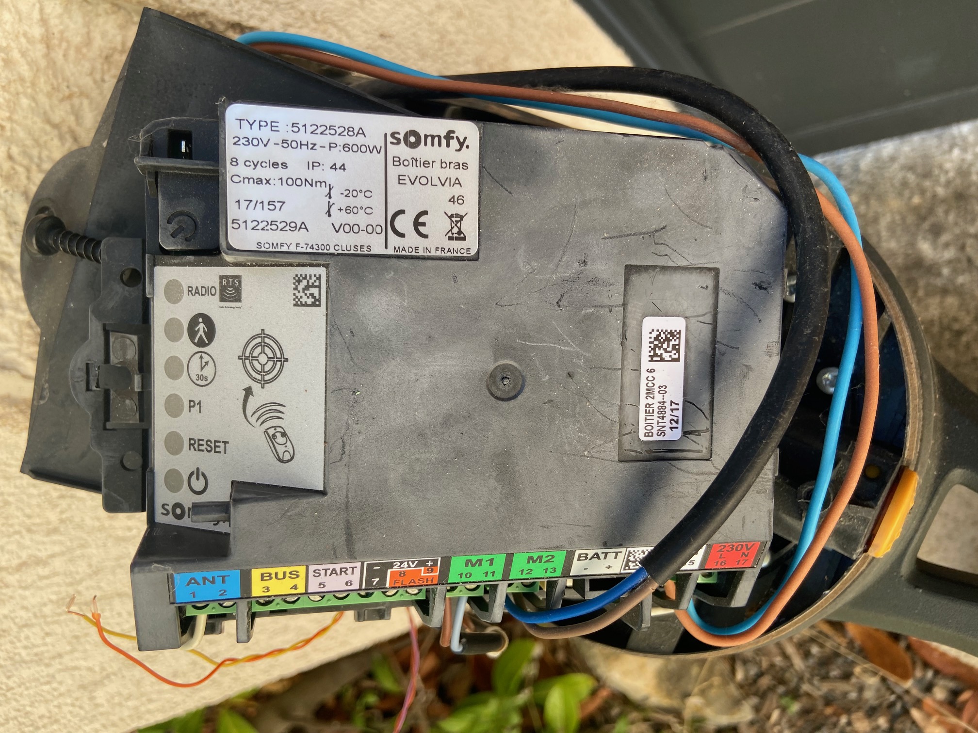

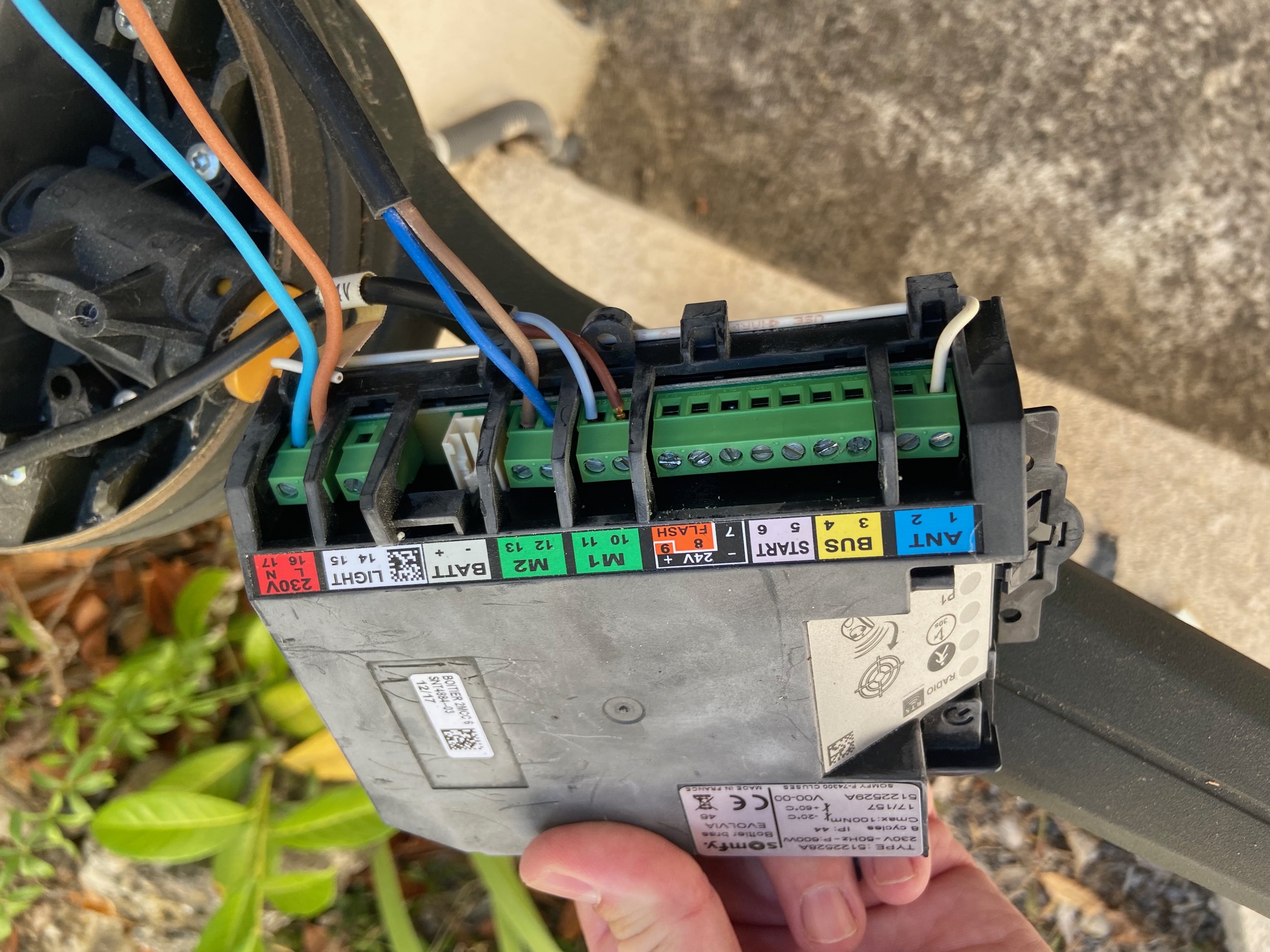

          &lt;div class=&quot;body-bd&quot;&gt;&lt;p&gt;bonsoir et merci de votre réponse&lt;br /&gt;désole je pensais qu&amp;#39;il était mieux de répondre sur un fil existant plutôt que créer un nouveau sujet&lt;/p&gt;&lt;p&gt;j&amp;#39;ai fait la manip décrite mais ça ne change rien, donc à priori c&amp;#39;est plutôt le boitier d&amp;#39;après ce que vous me dites.&lt;br /&gt;voici les photos&lt;br /&gt;est-ce que ca peut se changer?&lt;br /&gt;merci de votre réponse&lt;br /&gt;coridalement&lt;/p&gt;&lt;/div&gt;
          &lt;div class=&quot;body-bd&quot;&gt;&lt;p&gt;Un problème aux cellules n&amp;#39;empêcherait pas le portail de s&amp;#39;ouvrir, juste de le fermer !&lt;/p&gt;&lt;p&gt;Coupez le 230v, débranchez tout sauf M1/M2, débrayez les moteurs et placez les battants mi course, remettez le 230v et faites un appui sur la TC.&lt;br /&gt;Si pas de résultat je crains que le boitier soit HS.&lt;br /&gt;Posez ici une photo recto verso de la carte sortie du boitier.&lt;/p&gt;&lt;p&gt;PS : Evitez de vous greffer sur le sujet d&amp;#39;un autre, c&amp;#39;est compliqué pour la communauté de suivre sereinement la discussion.&lt;/p&gt;&lt;p&gt;Bonne journée à vous&lt;/p&gt;&lt;/div&gt;
