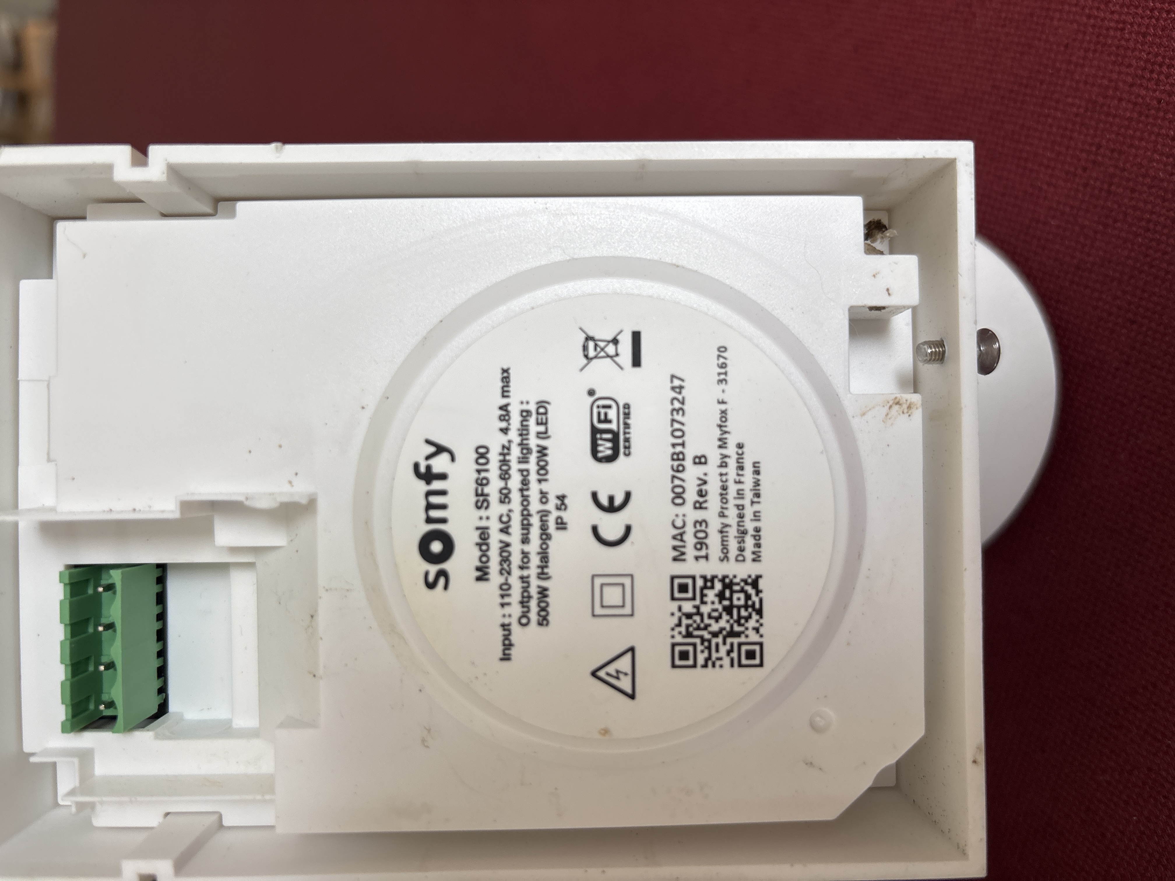

          &lt;div class=&quot;body-bd&quot;&gt;&lt;p&gt;Bonjour,&lt;br /&gt;Le numéro Mac est le : 0076B 10 73247 1903&lt;br /&gt;Je vous joins une photo de l’étiquette&lt;br /&gt;Cordialement&lt;/p&gt;&lt;/div&gt;

          &lt;div class=&quot;body-bd&quot;&gt;&lt;p&gt;Bonjour Guillaume,&lt;/p&gt;
&lt;p&gt;&lt;br&gt;&lt;/p&gt;
&lt;p&gt;Pouvez vous me communiquer le N° MAC de votre caméra.&lt;/p&gt;
&lt;p&gt;&lt;a href=&quot;https://forum.somfy.fr/questions/2124163-faq-somfy-protect-trouver-adresse-mac-equipement-alarme&quot;&gt;N° MAC&lt;/a&gt;&lt;/p&gt;
