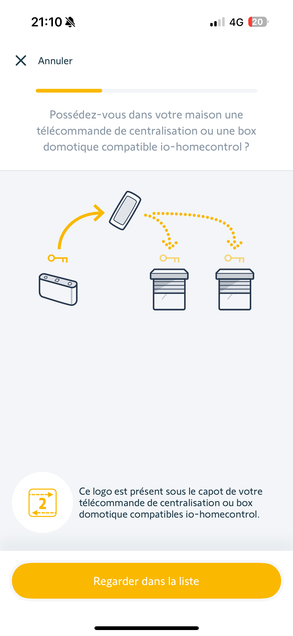

          &lt;div class=&quot;body-bd&quot;&gt;&lt;p&gt;Bonjour,&lt;br /&gt;j&amp;#39;ai un store piloté jusqu&amp;#39;à aujourd&amp;#39;hui avec sa telecommande situo 1 io pure II. je viens d&amp;#39;acquerir une box tahoma et sur l&amp;#39;application impossible de détecter la télcommande (ou le store) malgrès le suivi des indications&lt;/p&gt;&lt;p&gt;Merci,de bien vouloir m&amp;#39;aider &lt;br /&gt;Cordialement&lt;/p&gt;&lt;/div&gt;

          &lt;div class=&quot;body-bd&quot;&gt;&lt;p&gt;Bonjour cela ne fonctionne tjs pas &lt;br /&gt;J’ai mets en pièce jointe le message qui s’affiche sur l’appli&lt;br /&gt;Merci&lt;/p&gt;&lt;/div&gt;
          &lt;div class=&quot;body-bd&quot;&gt;&lt;p&gt;Bonsoir Maria&lt;br /&gt;Sur l&amp;#39;application Tahoma By Somfy&lt;br /&gt;.../Aides et fonctions avancées&lt;br /&gt;Fonction avan,cées&lt;br /&gt;Gestion clé IO&lt;br /&gt;Continuer&lt;br /&gt;Recevoir une clé io depuis un point de commande&lt;br /&gt;Télécommande  (suivez les indications de l&amp;#39;application)&lt;/p&gt;&lt;p&gt;Quand c&amp;#39;est OK&lt;br /&gt;Lancer une découverte IO sur vos équipements.&lt;/p&gt;&lt;/div&gt;
