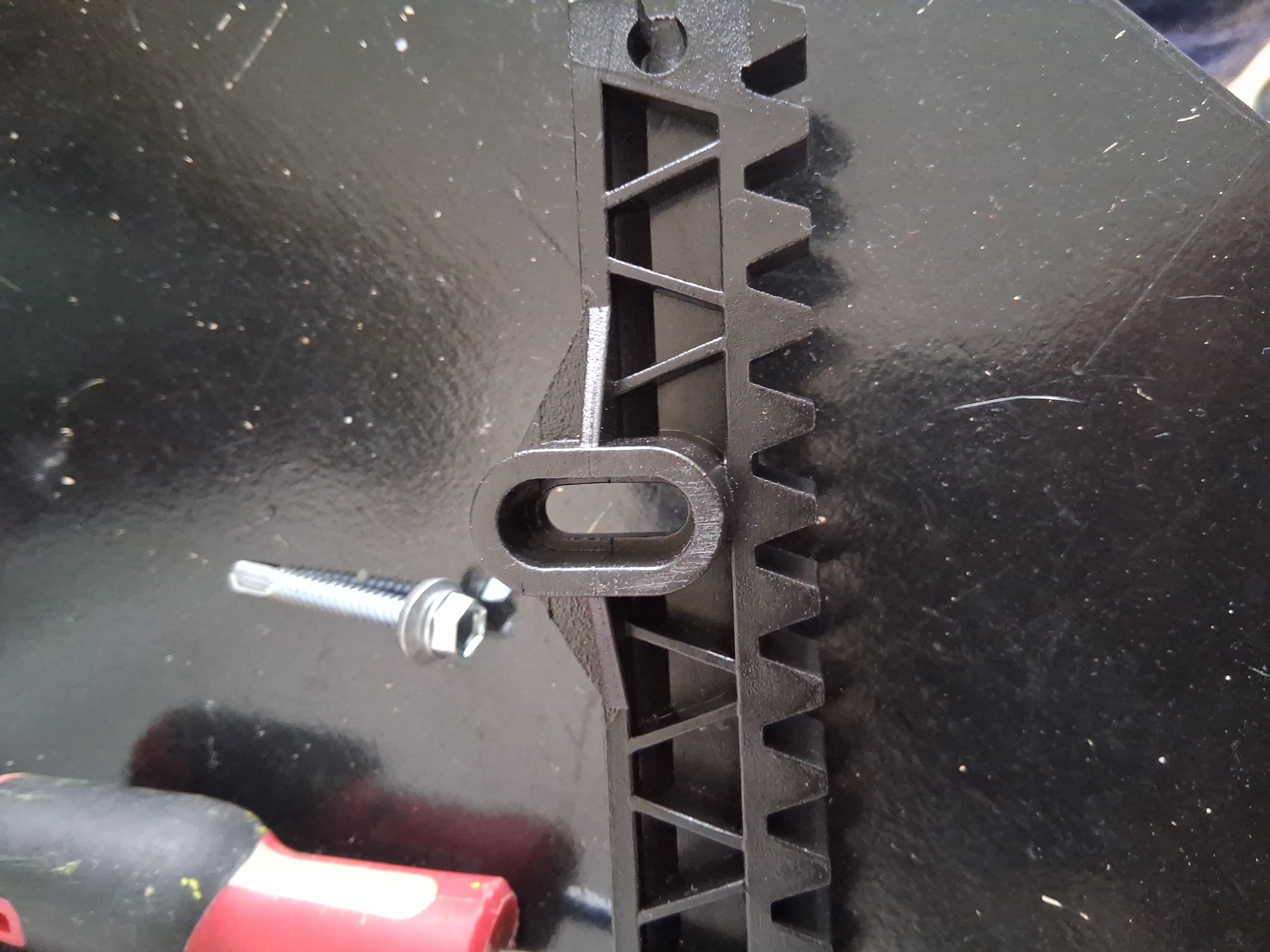

          &lt;div class=&quot;body-bd&quot;&gt;&lt;p&gt;Bonjour, Pourriez vous svp m&amp;#39;indiquer où placer la vis de fixation de la crémaillère car les vis de diamètre 6.3 mm ne rentre pas dans le trou oblique. Est-ce que c&amp;#39;est comme sur la photo jointe.&lt;br /&gt;Merci,&lt;/p&gt;&lt;/div&gt;
          &lt;div class=&quot;body-bd&quot;&gt;&lt;p&gt;Non, la crémaillère doit être écartée du support  sur le portail.&lt;/p&gt;&lt;p&gt;Bonne soirée&lt;/p&gt;&lt;/div&gt;

          &lt;div class=&quot;body-bd&quot;&gt;&lt;p&gt;Bonjour est ce que la vis est du bon  côté ?&lt;/p&gt;&lt;/div&gt;
          &lt;div class=&quot;body-bd&quot;&gt;&lt;p&gt;Oui c&amp;#39;est ca, ce sont des vis auto foreuses qui maintiennent la crémaillère à hauteur.&lt;br /&gt;Une fois fixée sur toute la longueur il faudra impérativement régler l&amp;#39;écart pignon/crémaillère à 2mm sur toute la longueur.&lt;/p&gt;&lt;p&gt;Bonne journée à vous&lt;/p&gt;&lt;/div&gt;
