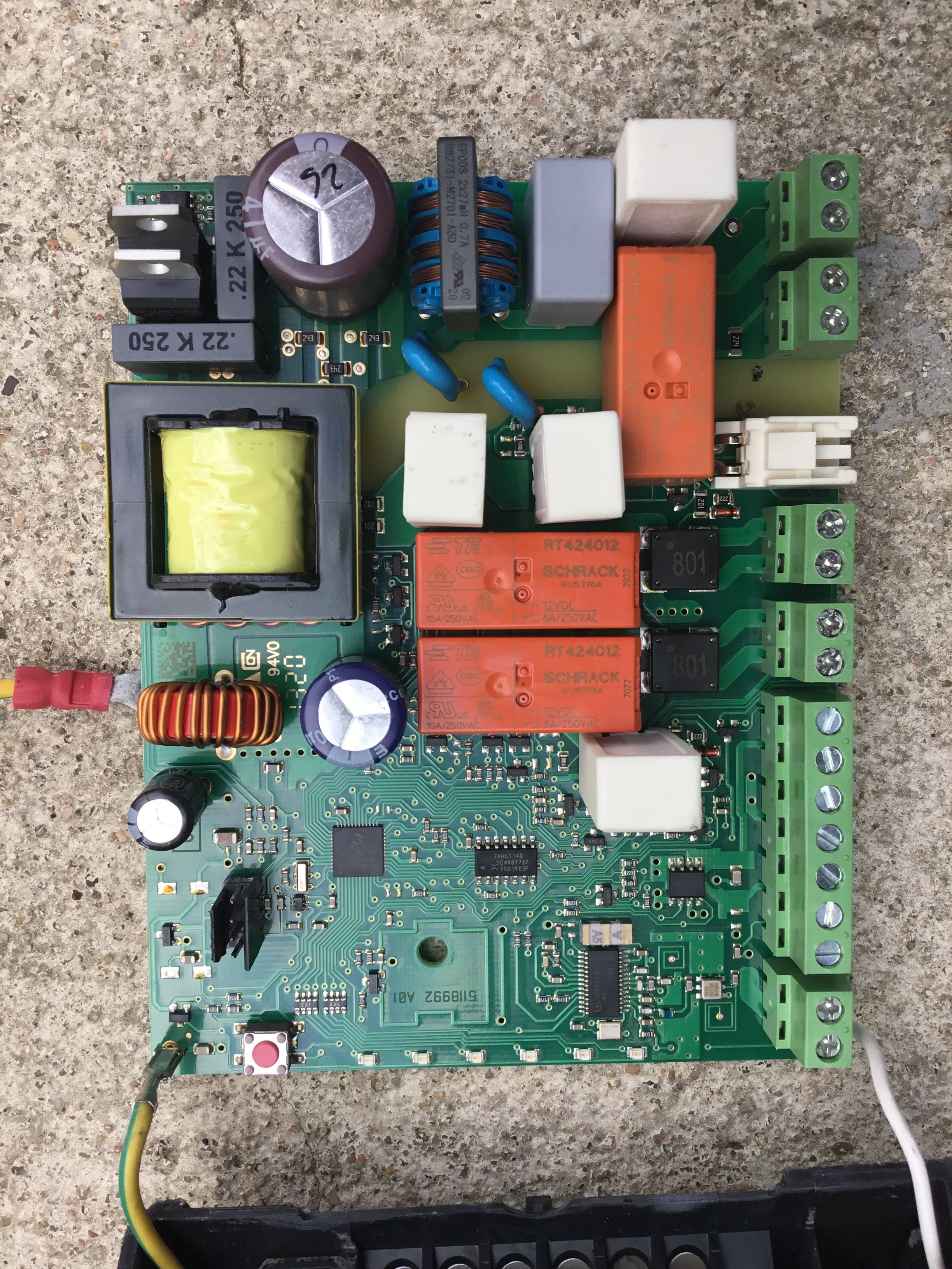

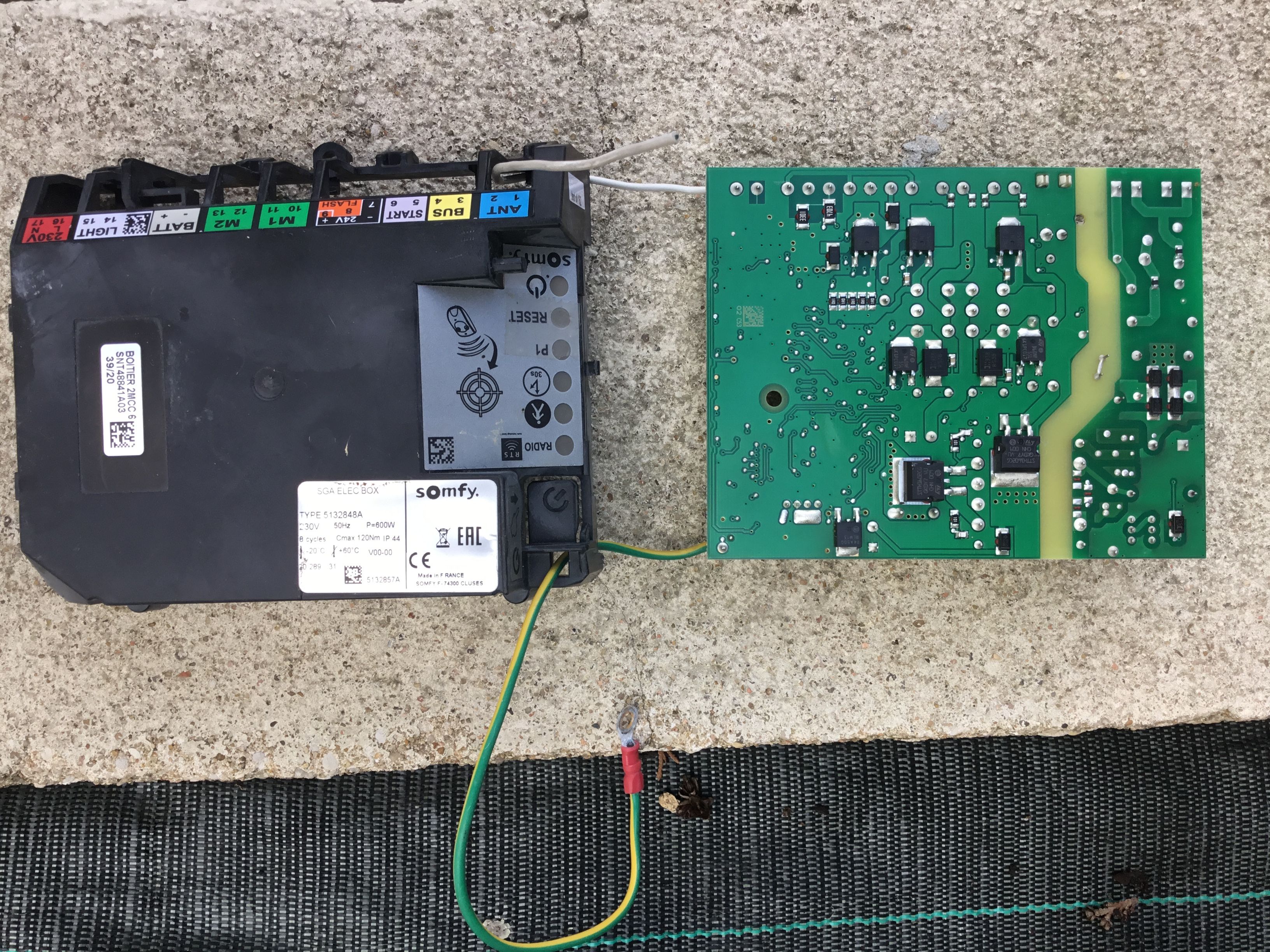

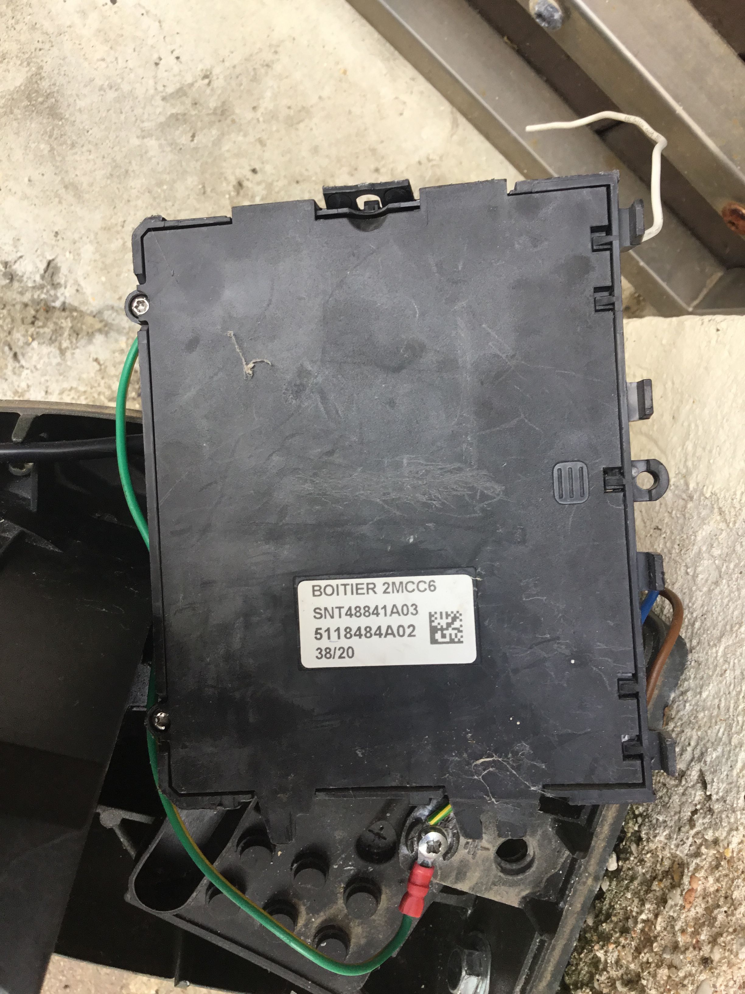

          &lt;div class=&quot;body-bd&quot;&gt;&lt;p&gt;Bonjour, &lt;/p&gt;&lt;p&gt;devant:&lt;br /&gt;SGA ELEC BOX&lt;br /&gt;TYPE 5132848A&lt;br /&gt;230V 50Hz P=600W&lt;br /&gt;8cycles Cmax 120Nm IP 44&lt;br /&gt;-20°C + 60°C V00-00&lt;/p&gt;&lt;p&gt;5132857A&lt;/p&gt;&lt;p&gt;BOITIER 2MCC 6&lt;br /&gt;SNT48841A03&lt;br /&gt;39/20&lt;/p&gt;&lt;p&gt;arrière :&lt;br /&gt;BOITIER 2MCC6&lt;br /&gt;SNT48841A03&lt;br /&gt;5118484A02&lt;br /&gt;38/20&lt;/p&gt;&lt;p&gt;Merci.&lt;/p&gt;&lt;/div&gt;

          &lt;div class=&quot;body-bd&quot;&gt;&lt;p&gt;Bonjour, &lt;br /&gt;Le battant gauche de mon portail ne se fermait plus, il n’y avait que l’ouverture qui fonctionnait. J’ai tenté la remise à zéro des réglages au niveau du boîtier et maintenant il ne répond plus du tout, seul le battant droit continue de s’ouvrir et de se fermer. &lt;/p&gt;&lt;p&gt;J’ai testé le moteur de gauche avec une batterie 12V comme suit, il avance et recule :
      &lt;iframe type=&quot;text/html&quot; width=&quot;320&quot; height=&quot;240&quot; src=&quot;//www.youtube.com/embed/l4XsuJaE9TE&quot; frameborder=&quot;0&quot; allowfullscreen&gt;&lt;/iframe&gt;
    &lt;/span&gt;
  &lt;/p&gt;&lt;p&gt;Avez-vous une idée sur l’origine du problème ?&lt;/p&gt;&lt;p&gt;Merci,&lt;/p&gt;&lt;/div&gt;
          &lt;div class=&quot;body-bd&quot;&gt;&lt;p&gt;Boitier HS.&lt;br /&gt;A changer ou à faire réparer.&lt;/p&gt;&lt;p&gt;Photo du boitier.&lt;/p&gt;&lt;p&gt;Bonne journée à vous&lt;/p&gt;&lt;/div&gt;
