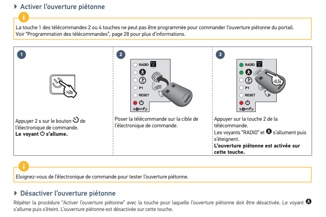

          &lt;div class=&quot;body-bd&quot;&gt;&lt;p&gt;Bonjour&lt;/p&gt;&lt;p&gt;Alors faîtes une RAZ et recommancez la programmation depuis le début.&lt;/p&gt;&lt;p&gt;Bonne journée.&lt;/p&gt;&lt;/div&gt;

          &lt;div class=&quot;body-bd&quot;&gt;&lt;p&gt;Bonjour,&lt;br /&gt;Oui, à la lettre !&lt;/p&gt;&lt;/div&gt;

          &lt;div class=&quot;body-bd&quot;&gt;&lt;p&gt;Bonjour,&lt;br /&gt;La programmation de l&amp;#39;ouverture piétonne ne fonctionne pas, le voyant reset s&amp;#39;allume à la fin du protocole !&lt;br /&gt;Merci,&lt;/p&gt;&lt;/div&gt;
          &lt;div class=&quot;body-bd&quot;&gt;&lt;p&gt;Bonjour&lt;/p&gt;&lt;p&gt;Est-ce bien cette procédure que vous réalisez à la lettre ?&lt;/p&gt;&lt;/div&gt;

          &lt;div class=&quot;body-bd&quot;&gt;&lt;p&gt;Bonjour,&lt;br /&gt;Exavia Star !&lt;br /&gt;Cordialement&lt;/p&gt;&lt;/div&gt;
