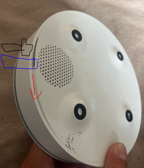

          &lt;div class=&quot;body-bd&quot;&gt;&lt;p&gt;C&amp;#39;est ok j&amp;#39;ai pu débloquer le boitier : merci pour vos précieux conseils.&lt;/p&gt;&lt;/div&gt;

          &lt;div class=&quot;body-bd&quot;&gt;&lt;p&gt;Bonjour,&lt;/p&gt;&lt;p&gt;Je me permets de vous contacter concernant un problème rencontré avec ma sirène intérieure Somfy.&lt;/p&gt;&lt;p&gt;En voulant refermer le boîtier du haut-parleur, le pas de vis semble s’être mal enclenché, et le couvercle est désormais partiellement vissé de travers. Il y a un léger écart visible, et je ne parviens plus ni à refermer correctement le boîtier, ni à l’ouvrir, malgré plusieurs tentatives délicates.&lt;/p&gt;&lt;p&gt;Je joins une photo pour illustrer le problème.&lt;/p&gt;&lt;p&gt;Pourriez-vous m’indiquer la marche à suivre pour débloquer ce boîtier sans l’endommager ?  &lt;/p&gt;&lt;p&gt;Je vous remercie par avance pour votre aide et reste à votre disposition pour tout complément d’information.&lt;/p&gt;&lt;p&gt;Merci,&lt;/p&gt;&lt;/div&gt;
          &lt;div class=&quot;body-bd&quot;&gt;&lt;p&gt;Vous n&amp;#39;avez pas aligné les repères pour remettre le capot.&lt;/p&gt;&lt;p&gt;Pendant qu&amp;#39;une personne maintient la sirène a plat, insérer un manche de petite cuillère ou de fourchette  (Dessin bleu) et taper sur le manche avec quelque chose dans le sens de la flèche.&lt;/p&gt;&lt;/div&gt;
