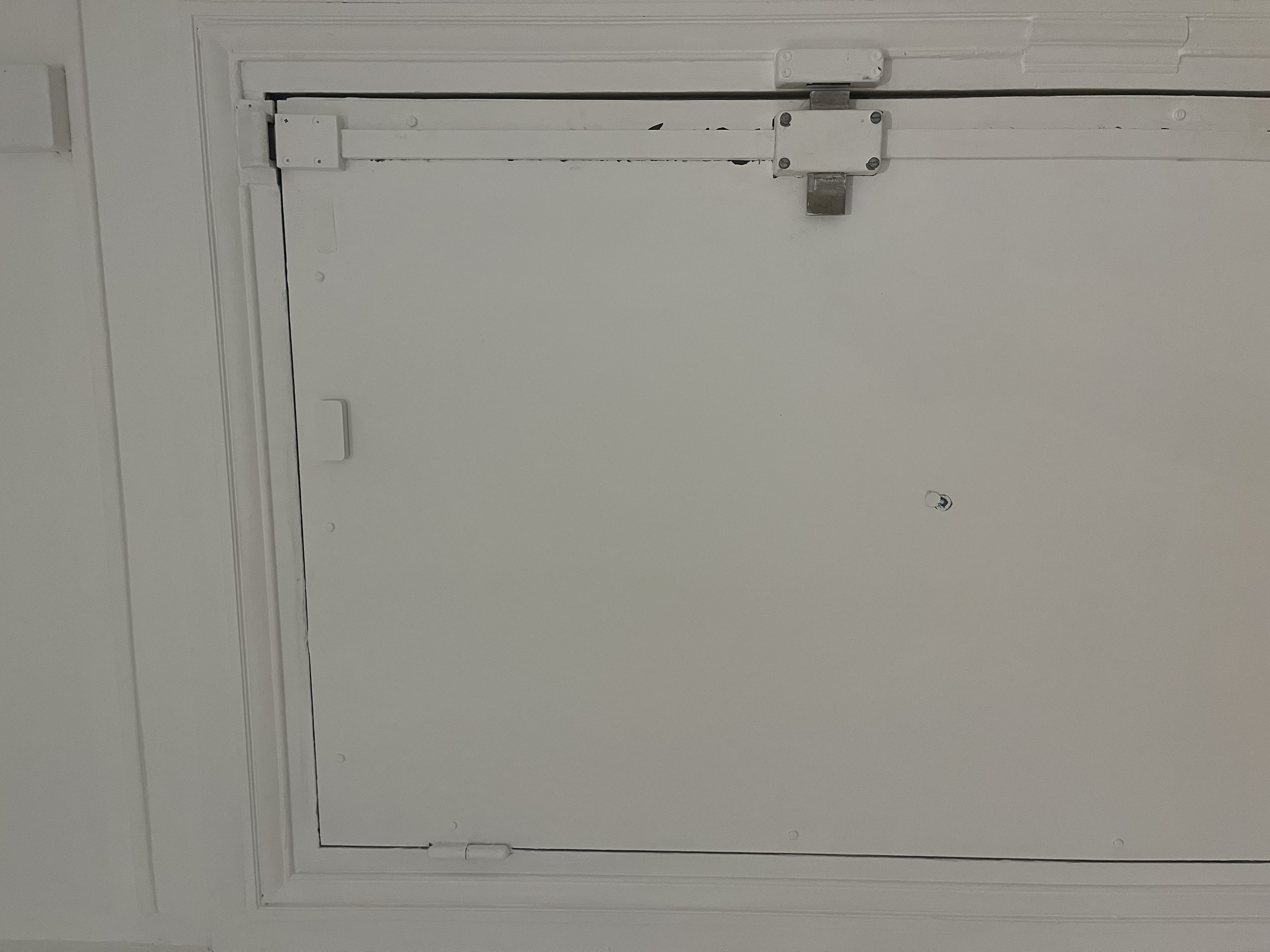

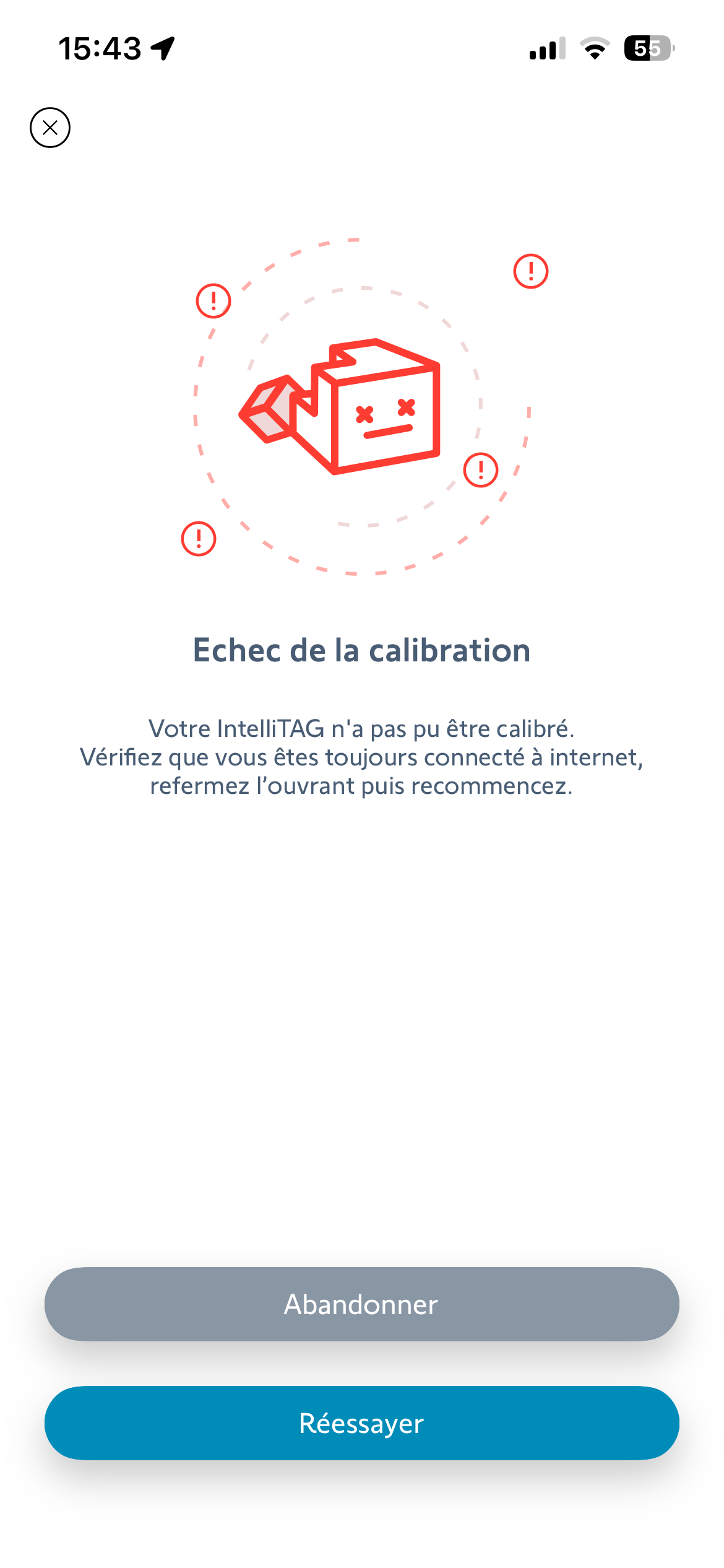

          &lt;div class=&quot;body-bd&quot;&gt;&lt;p&gt;Nathan sauf erreur de ma part vous êtes sur une porte blindée ou a minima elle a des cornières anti pince sur l&amp;#39;extérieure.&lt;/p&gt;&lt;p&gt;L&amp;#39;intellitag fonctionne comme une boussole. Avec du métal à moins de 20cm aucune chance de le faire fonctionner.&lt;/p&gt;&lt;p&gt;Vous devez l&amp;#39;installer en lui indiquant qu&amp;#39;il est sur une porte coulissante pour qu&amp;#39;il n&amp;#39;active que le détecteur de choc.&lt;br /&gt;Il faudra régler la sensibilité sur 8 minimum.&lt;/p&gt;&lt;/div&gt;

          &lt;div class=&quot;body-bd&quot;&gt;&lt;p&gt;Voici son placement&lt;/p&gt;&lt;/div&gt;

          &lt;div class=&quot;body-bd&quot;&gt;&lt;p&gt;Bonjour et merci pour la réponse.&lt;br /&gt;J&amp;#39;ai bien suivi tous les conseils, j&amp;#39;ai déplacé l&amp;#39;intellitag un peu plus au milieu de la porte (il est actuellement au 2/3 - 3/4 ). &lt;/p&gt;&lt;p&gt;Je reste toujours bloqué au moment du test d&amp;#39;ouverture. &lt;/p&gt;&lt;p&gt;ECHEC CALIBRATION : vérifiez que vous êtes connecté à internet. &lt;/p&gt;&lt;p&gt;La box a été redémarrée et l&amp;#39;alarme réinitialiser. &lt;/p&gt;&lt;p&gt;Merci pour votre aide.&lt;/p&gt;&lt;/div&gt;
