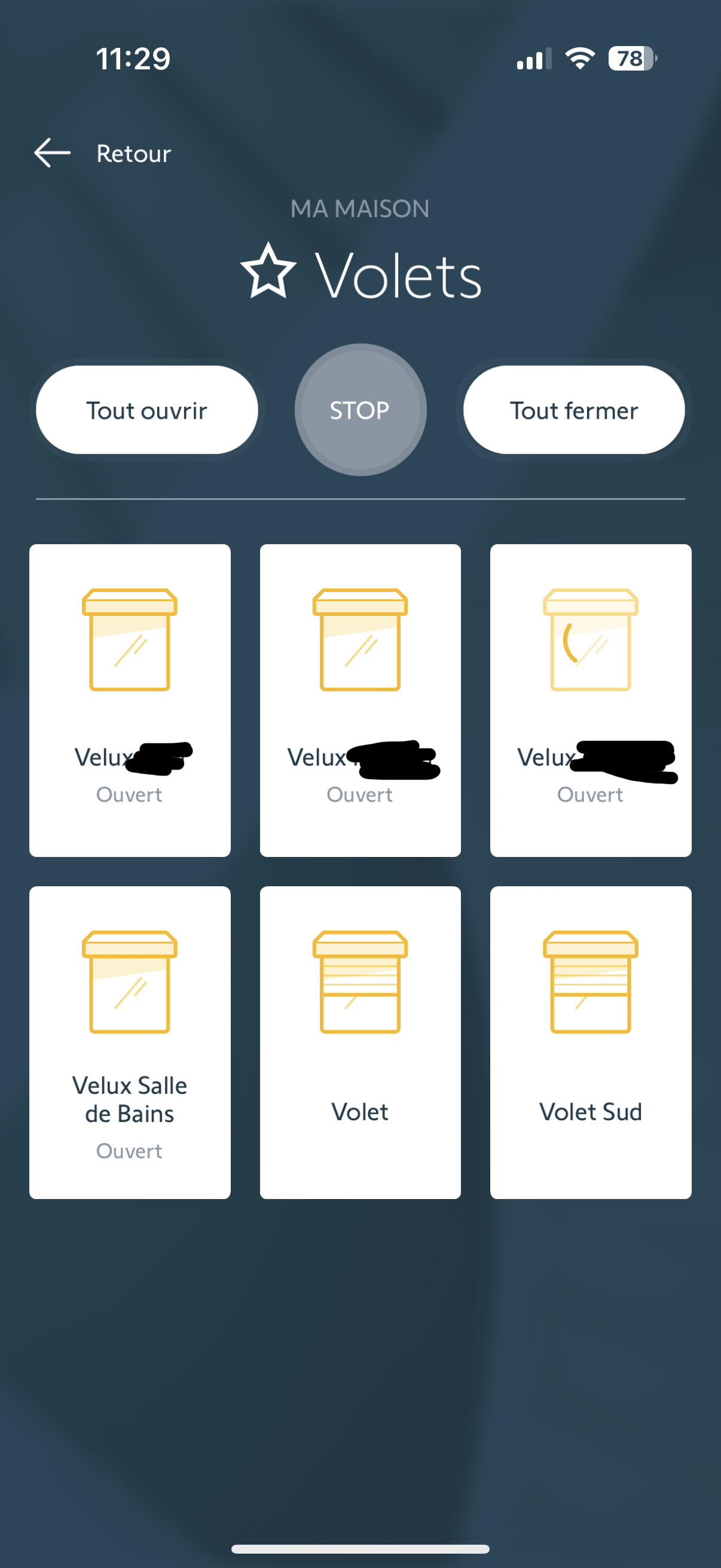

          &lt;div class=&quot;body-bd&quot;&gt;&lt;p&gt;Le problème n&amp;#39;est pas dans le matériel Somfy qui lui voit bien les Velux, mais dans Homekit  qui ne les détecte pas a travers le Kit de connectivité.&lt;br /&gt;La fiche partenaire Somfy/Apple ne donne que le matériels Somfy.&lt;br /&gt;Comme vous l&amp;#39;a dit Vanessa, il faut poser la question sur le Forum Homekit. &lt;br /&gt;Lorsque vous faite la liaison entre le Kit de connectivité et Homekit,  tous les produits rattachés au kit sont visibles de l&amp;#39;extérieur.&lt;br /&gt;C&amp;#39;est l&amp;#39;application extérieure qui détermine ce qu&amp;#39;elle peut piloter.&lt;br /&gt;Google Home voit les matériels IO, RTS et Zigbee&lt;br /&gt;Alexa voit en plus des matériels les scénarios&lt;br /&gt;Homekit ne voit que ce qui fonctionne en IO et en plus il n&amp;#39;accepte pas tout.&lt;br /&gt;Il n&amp;#39;y a pas de restriction d&amp;#39;accès. &lt;br /&gt;Lorsque vous avez reconfiguré, il y a quelque chose qui a changé sur Homekit. Ca peut être une monté de version de l&amp;#39;application.&lt;/p&gt;&lt;/div&gt;

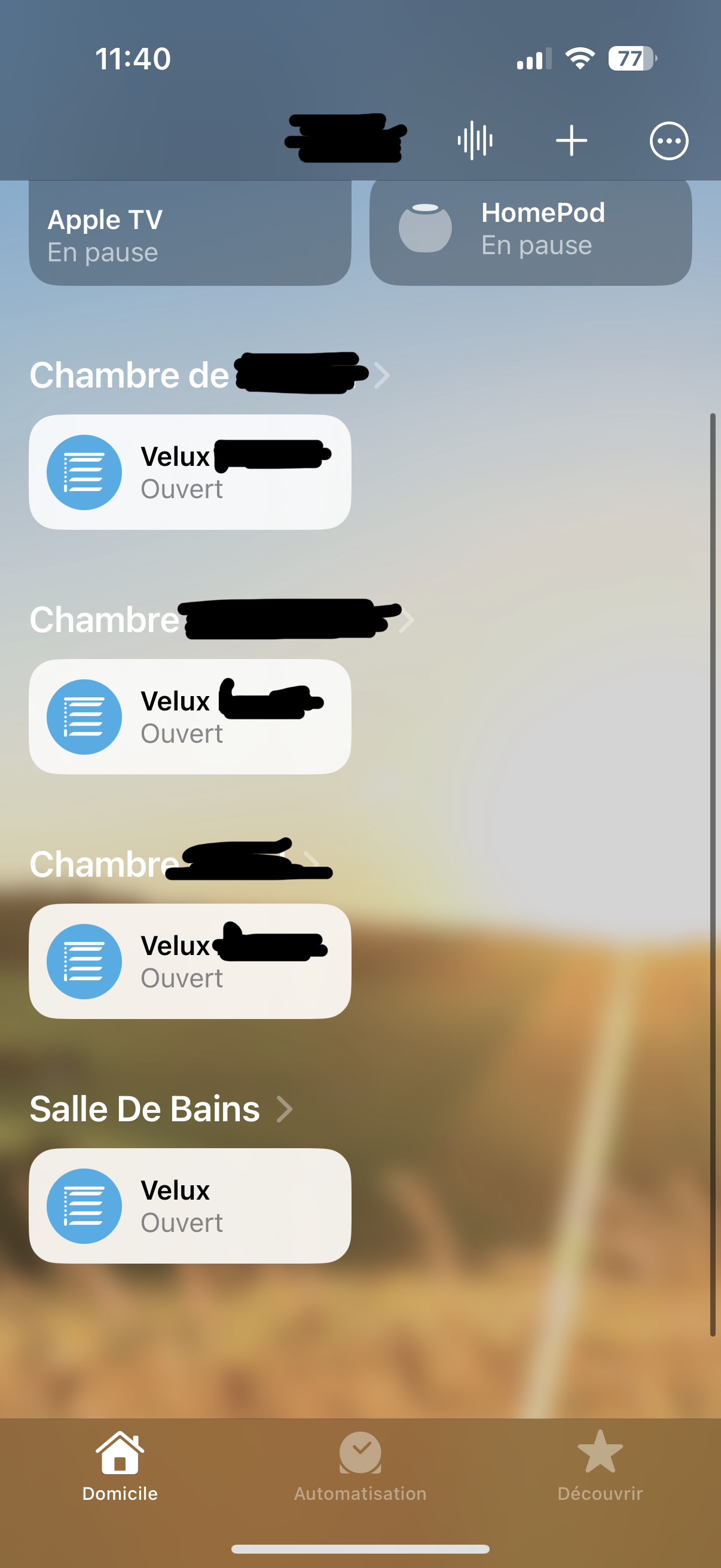

          &lt;div class=&quot;body-bd&quot;&gt;&lt;p&gt;Comment expliquer alors que j&amp;#39;ai réussi, avant mon changement de box internet, à avoir tous mes Velux connectés à HomeKit via le Kit de connectivité. Regardez, je vous mets une capture d&amp;#39;écran de mon application maison avant mon changement de box, j&amp;#39;avais bien mes 4 Velux qui apparaissaient dans l&amp;#39;application maison mais aussi dans l&amp;#39;application Somfy.&lt;/p&gt;&lt;/div&gt;

  <enclosure length="216811" url="https://dimelo-answers-production.s3.eu-west-1.amazonaws.com/177/d62c4819671a0529/img_0047_original.jpeg?c6832e6" type="image/jpeg" />
<enclosure length="245371" url="https://dimelo-answers-production.s3.eu-west-1.amazonaws.com/177/352fed24954d0102/img_0048_original.jpeg?c6832e6" type="image/jpeg" />

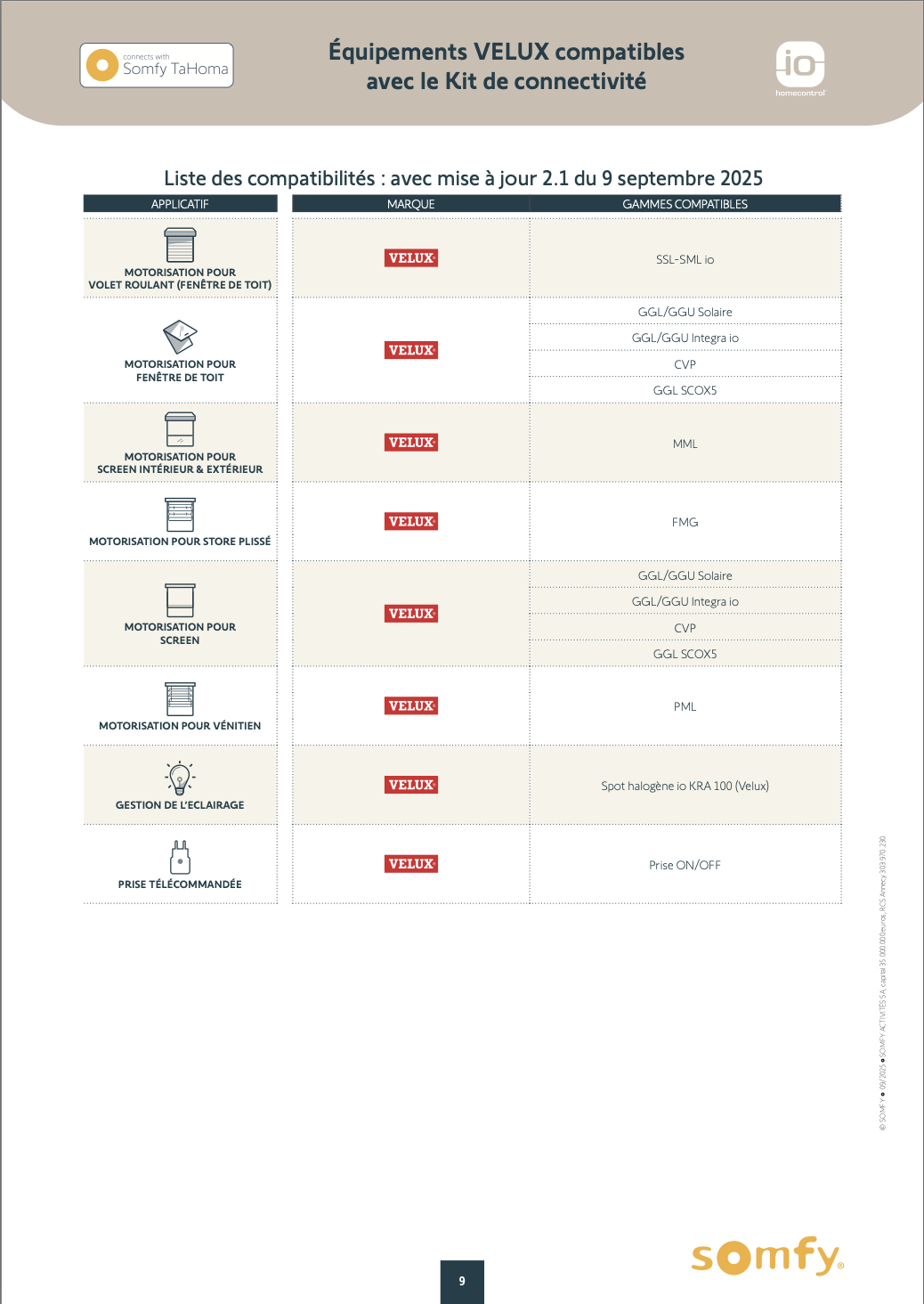

          &lt;div class=&quot;body-bd&quot;&gt;&lt;p&gt;Sur la liste de compatibilité du Kit de connectivité je vois bien motorisation pour volet roulant Vélux (cf photo) et je possède bien des Vélux SSL-SML io.&lt;br /&gt;&lt;a href=&quot;https://assets3.keepeek.com/medias/domain7918/_permalinks/SEO/media93358/93358.pdf&quot; rel=&quot;nofollow&quot;&gt;https://assets3.keepeek.com/medias/domain7918/_permalinks...&lt;/a&gt;&lt;/p&gt;&lt;p&gt;Bien a vous ,&lt;br /&gt;AT&lt;/p&gt;&lt;/div&gt;

          &lt;div class=&quot;body-bd&quot;&gt;&lt;p&gt;Bonjour,&lt;/p&gt;&lt;p&gt;J&amp;#39;avais mes Velux sur l&amp;#39;application Maison d&amp;#39;Apple grâce au kit de connectivité, puis j&amp;#39;ai changé de box internet et après ça malgré avoir reconfiguré mon wifi du kit de connectivité sur l&amp;#39;application Somfy mes Velux n&amp;#39;étaient plus reconnus sur l&amp;#39;application Maison, j&amp;#39;ai donc supprimé le pont de l&amp;#39;application Maison (Apple) pour le reconfigurer mais maintenant impossible de la remettre ça me met &amp;quot;accessoire introuvable&amp;quot;. J&amp;#39;ai essayé de réinitialiser le wifi en enfonçant un trombone 7 sec plusieurs fois mais rien n&amp;#39;y fait. Le problème ne vient pas de l&amp;#39;application Maison d’Apple car j&amp;#39;ai réussi à remettre mes autres objets connectés à la suite de mon changement de box.&lt;br /&gt;Bref j&amp;#39;arrive bien à contrôler mes Velux sur l&amp;#39;application Somfy mais pas Maison Apple&lt;/p&gt;&lt;p&gt;2114-8461-7012&lt;/p&gt;&lt;p&gt;Merci,&lt;/p&gt;&lt;/div&gt;
          &lt;div class=&quot;body-bd&quot;&gt;&lt;p&gt;Je ne pourrais vous dire il faut contacter Velux car cette liste ne concerne que les moteurs Somfy.&lt;br /&gt;Bonne journée,&lt;/p&gt;&lt;/div&gt;

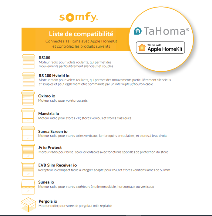

&lt;p&gt;Je viens de voir que vous avez des volets en RTS et des Velux.&lt;/p&gt;
&lt;p&gt;Ces produits ne sont pas compatibles Home Kit ce qui explique le message que vous obtenez.&lt;/p&gt;
&lt;p&gt;Voici la liste de compatibilité:&lt;/p&gt;
&lt;p&gt;&lt;a href=&quot;https://service.somfy.com/downloads/ch_v5/listede_compatibilite_tahoma_applehomekit_fr.pdf&quot; target=&quot;_blank&quot;&gt;Liste de compatibilités Homekit&lt;/a&gt;&lt;/p&gt;
