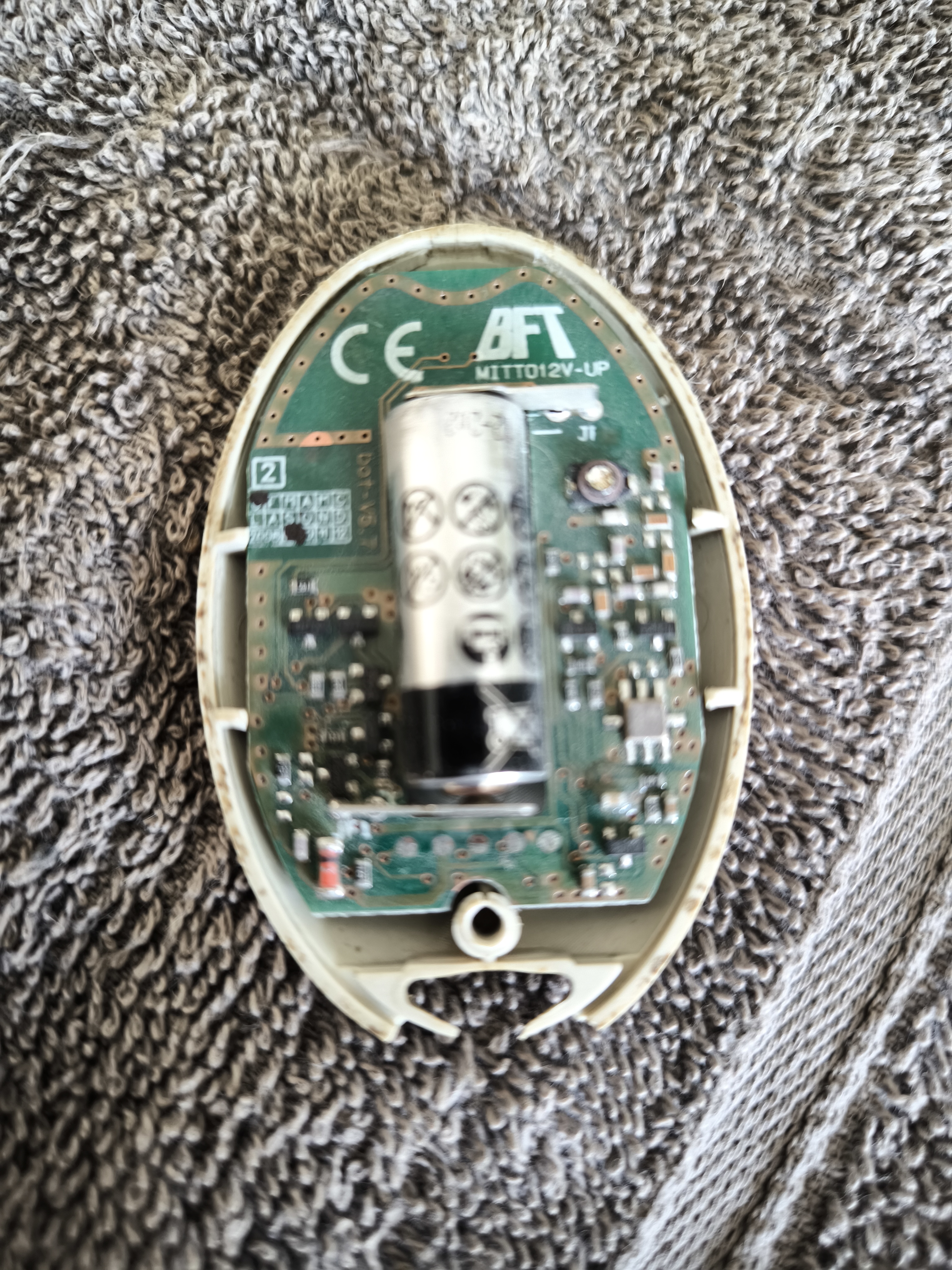

          &lt;div class=&quot;body-bd&quot;&gt;&lt;p&gt;Je viens d&amp;#39;acheter des télécommandes BCRB04 cool C4 chez Leroy Merlin. Impossible à programmer.....seul les voyants danger et auto clignotent pendant les essais de programmation....le voyant prog ne s&amp;#39;allume jamais ! Les télécommandes ne sont peut être pas RTR....il ne me reste qu&amp;#39;une seule télécommande fonctionnelle qui est une mitto 4 avec un logo BFT a l&amp;#39;intérieur....Aucune idée de l&amp;#39;historique car portail présent lors de l&amp;#39;achat de la maison. Merci pour vos précisions  et modèles compatibles&lt;/p&gt;&lt;/div&gt;

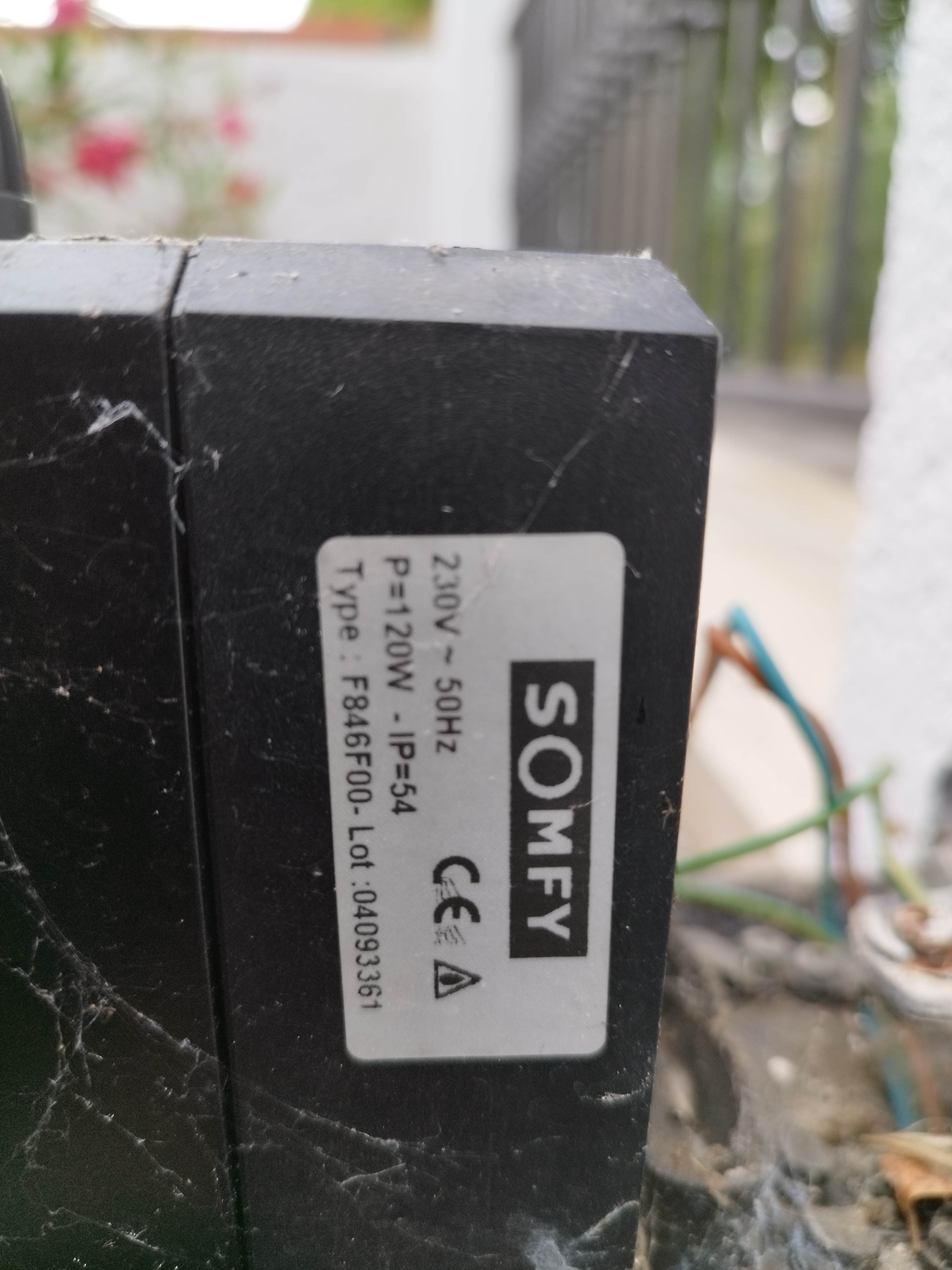

          &lt;div class=&quot;body-bd&quot;&gt;&lt;p&gt;Bonjour, voici le boîtier de mon portail qui fonctionne avec des télécommandes mitto 4. Elles sont cassées et je dis les remplacer. Pourriez vous me confirmer la fréquence.....je pensais a du 433.92 mais j&amp;#39;ai n&amp;#39;arrive  pas à cloner d&amp;#39;autres télécommandes....merci&lt;/p&gt;&lt;p&gt;Merci,&lt;/p&gt;&lt;/div&gt;

          &lt;div class=&quot;body-bd&quot;&gt;&lt;p&gt;Oui c&amp;#39;est du 433.92MHz mais le protocole a une importance aussi, c&amp;#39;est du RTR.&lt;br /&gt;Vous trouverez les TC Mitto RTR sur des sites spécialisés en ligne.&lt;/p&gt;&lt;p&gt;Bonne journée à vous&lt;/p&gt;&lt;/div&gt;
