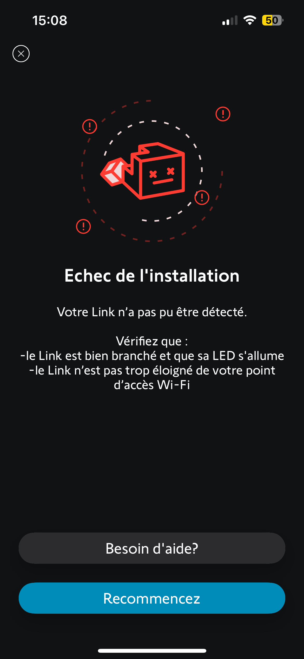

  <title>Réponse de elodie V.</title>
  <dc:creator>elodie V.</dc:creator>
          &lt;div class=&quot;body-bd&quot;&gt;&lt;p&gt;j’ai bien enclenchée le clic&lt;/p&gt;&lt;/div&gt;

          &lt;div class=&quot;body-bd&quot;&gt;&lt;p&gt;Bonjour,&lt;/p&gt;&lt;p&gt;pourriez vous supprimer mon alarme activée car je ne peux pas installer le nouveau link que j’ai acheté ce jour. &lt;br /&gt;Le mac de l’ancien Link (mort) est E04F43BE40FE merci &lt;/p&gt;&lt;p&gt;Merci,&lt;/p&gt;&lt;/div&gt;
          &lt;div class=&quot;body-bd&quot;&gt;&lt;p&gt;je viens d’essayer mais qd je branche mon lynk neuf il est en lumière fixe et ne clignote pas pendant l’installation …une idée?&lt;/p&gt;&lt;/div&gt;
          &lt;div class=&quot;body-bd&quot;&gt;&lt;p&gt;Bonjour Elodie&lt;br /&gt;Sur Somfy Protect, cliquez sur le nom du site d&amp;#39;installation en haut du premier écran, puis sur le Plus Bleu pour créer un nouveau site.&lt;br /&gt;Installer le Link et raccrocher les différents détecteurs.&lt;/p&gt;&lt;p&gt;Pour pourrez toujours revenir sur l&amp;#39;ancien site pour supprimer le l&amp;#39;ancien link plus tard.&lt;br /&gt;En attendant vous aurez votre protection.&lt;/p&gt;&lt;/div&gt;
