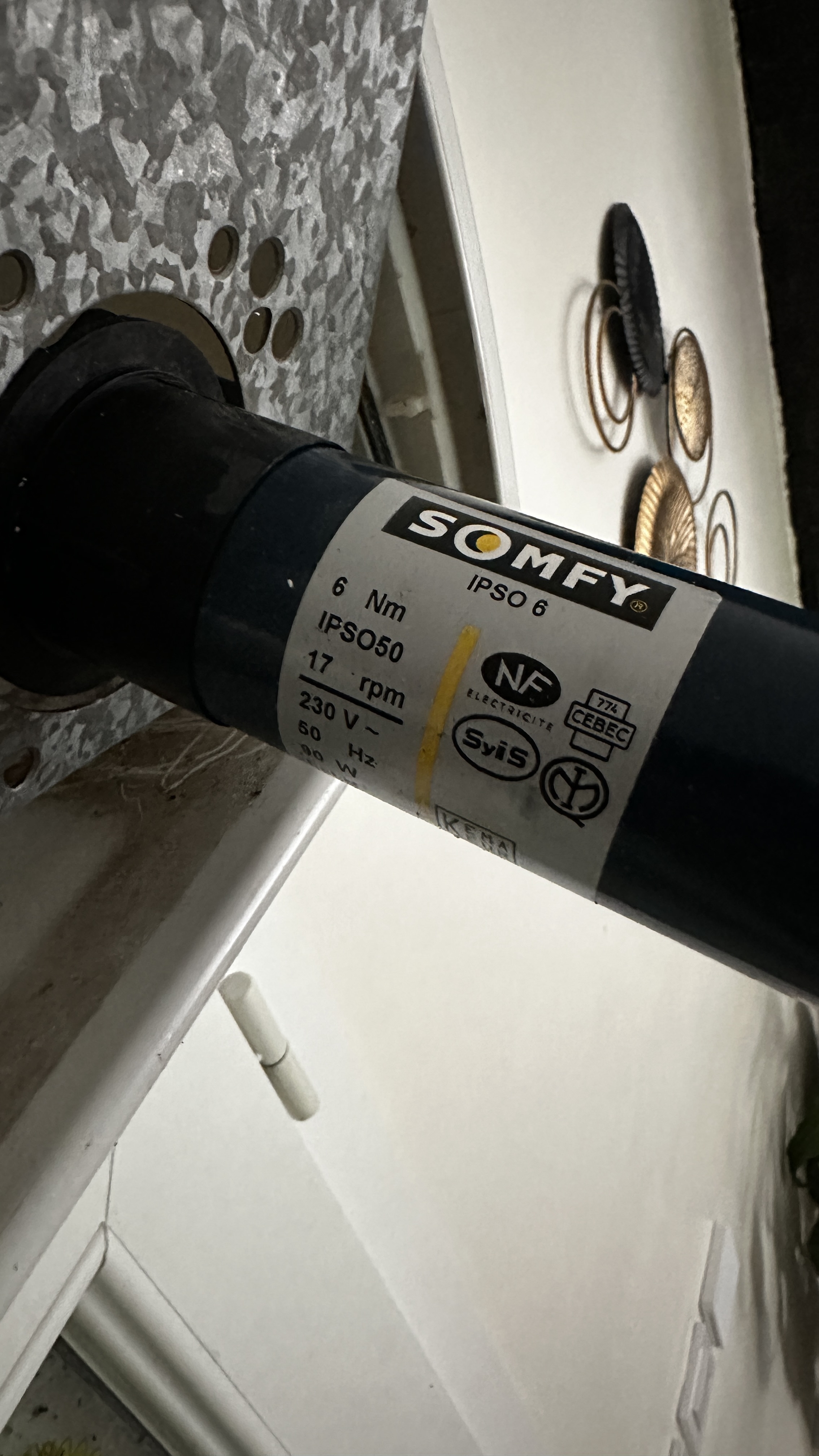

          &lt;div class=&quot;body-bd&quot;&gt;&lt;p&gt;Bonjour,&lt;/p&gt;&lt;p&gt;Je souhaite remplacer mon moteur IPSO 6 6 Nm IPSO50 17 rom 90 w car ce dernier devient faible (obligé de l’accompagner pour la remontée) . Quelle référence me recommanderiez vous pour le remplacement svp ? je pense qu’il faudrait partir sur du 10 Nm sachant que c’est un volet de 220 x 115 cm&lt;/p&gt;&lt;p&gt;Merci,&lt;/p&gt;&lt;/div&gt;
          &lt;div class=&quot;body-bd&quot;&gt;&lt;p&gt;Vous pouvez remplacer le moteur.....? Mais vu que c&amp;#39;est le condo à 10 balles qu&amp;#39;il faut changer.&lt;br /&gt;A vous de voir, votre moteur en remplacement &lt;a href=&quot;https://boutique.somfy.fr/kit-de-remplacement-pour-moteur-filaire-de-fenetre.html&quot; rel=&quot;nofollow&quot;&gt;https://boutique.somfy.fr/kit-de-remplacement-pour-moteur...&lt;/a&gt;&lt;br /&gt;Pour changer le condo &lt;a href=&quot;http://www.conseils-store.com/index.php?store=bead_mess&amp;amp;id=51021&quot; rel=&quot;nofollow&quot;&gt;http://www.conseils-store.com/index.php?store=bead_mess&amp;a...&lt;/a&gt;&lt;/p&gt;&lt;p&gt;Bonne soirée à vous&lt;/p&gt;&lt;/div&gt;
