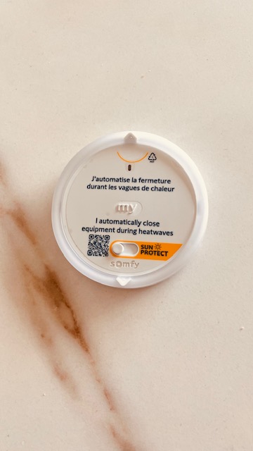

          &lt;div class=&quot;body-bd&quot;&gt;&lt;p&gt;Bonjour Yannick&lt;/p&gt;&lt;p&gt;Vérifiez que le mode Transport n&amp;#39;est pas activé.&lt;/p&gt;&lt;p&gt;&lt;a href=&quot;https://www.somfypro.fr/assistance?question=qu-est-ce-que-le-mode-de-transport-et-comment-le-desactiver-sur-amy-r-io&quot; rel=&quot;nofollow&quot;&gt;https://www.somfypro.fr/assistance?question=qu-est-ce-que...&lt;/a&gt;&lt;/p&gt;&lt;p&gt;Bonne journée.&lt;/p&gt;&lt;/div&gt;

          &lt;div class=&quot;body-bd&quot;&gt;&lt;p&gt;Bonjour,&lt;/p&gt;&lt;p&gt;les travaux se terminent dans une maison que nous avons totalement rénové. Les volets ont été installés et l&amp;#39;installateur nous a laissé une commande (photo) identifiée pour chaque pièce.&lt;br /&gt;Le réseau électrique vient d&amp;#39;être terminé et je ne comprends pas comment cette commande fonctionne car aucune touche n&amp;#39;est active pour chaque volet.&lt;br /&gt;De plus, si j&amp;#39;ai bien compris, cette commande se fixe à hauteur du caisson. &lt;br /&gt;Merci d&amp;#39;avance pour votre précieuse aide qui nous permettra, je l&amp;#39;espère de pouvoir manœuvrer les volets dès notre entrée (très prochaine) dans la maison.&lt;br /&gt;NB : Nous n&amp;#39;avons pas pour l&amp;#39;instant de connexion à l&amp;#39;internet.&lt;/p&gt;&lt;p&gt;Merci,&lt;/p&gt;&lt;/div&gt;
          &lt;div class=&quot;body-bd&quot;&gt;&lt;p&gt;Yannick votre matériel n&amp;#39;est pas installé.&lt;/p&gt;&lt;p&gt;Il fonctionne avec une pile et doit être installé au même niveau qu&amp;#39;un interrupteur &lt;/p&gt;&lt;p&gt;Voici la documentation&lt;br /&gt;&lt;a href=&quot;https://www.entrepot-du-bricolage.fr/mediaw/asset/fiche_conseil_telecommande-intelligente-avec-capteur-de-temperature-amy-sun-protect-io-somfy.pdf&quot; rel=&quot;nofollow&quot;&gt;https://www.entrepot-du-bricolage.fr/mediaw/asset/fiche_c...&lt;/a&gt;&lt;/p&gt;&lt;/div&gt;

          &lt;div class=&quot;body-bd&quot;&gt;&lt;p&gt;Bonjour à vous et merci pour vos retours.&lt;br /&gt;En réponse à Jean-Luc B., je ne l&amp;#39;ai pas précisé mais je possède bien les caches fournis par l&amp;#39;installateur. Chaque commande ainsi que son cache sont ensachés individuellement avec le nom de la pièce (chambre, salon, etc). J&amp;#39;évoquais l&amp;#39;installation à hauteur du coffre du volet car c&amp;#39;est à cet endroit que se situe le boitier d&amp;#39;alimentation électrique.&lt;br /&gt;J&amp;#39;ai bien pris connaissance de la réponse de Jacky M. (merci) mais une nouvelle fois, l&amp;#39;appui sur une des flèches n&amp;#39;entraîne aucun mouvement du volet.&lt;br /&gt;A vous lire.&lt;/p&gt;&lt;/div&gt;

          &lt;div class=&quot;body-bd&quot;&gt;&lt;p&gt;Bonjour Yannick&lt;/p&gt;&lt;p&gt;En complément de la réponse de Jacky, Il vous manque les caches (le pourtour )  de vos télécommandes qui se fixent à une hauteur d&amp;#39;environ 1,20 m (et pas forcément à côté du coffre).&lt;br /&gt; Et de plus, si, une fois de plus, j&amp;#39;ai bien compris, votre installateur n&amp;#39;a pas associé les télécommandes aux volets ?&lt;/p&gt;&lt;/div&gt;
